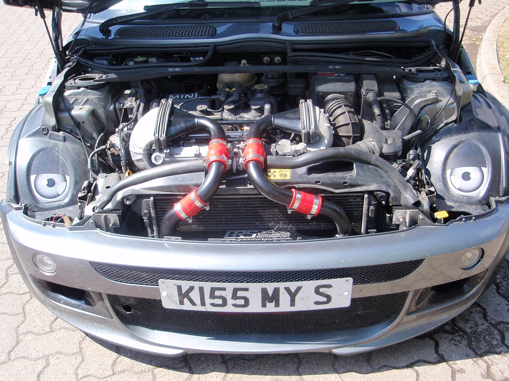

Tak Mini je opět doma
Celá operace přechodu na jinou řídící jednotku je dokončena a odladěno
Andreas v DRS Motorsport odvedl dobrou práci...
DSC_0876.JPG [ 209.07 KiB | Zobrazeno 12437 krát ]
Vzhledem k seriovým (works) vstřikům, vačce, benzínové pumpě a kompresoru, z motoru momentálně víc dostat nejde.
Ale podařila se nám docela pěkně narovnat křivka krotícího momentu. Ten pěkně nastoupí cca ve 3tis a mírně poleví až v 5,5tis.
Tudíž je momentálně na programu změna všech zmíněných works komponent.
Důvodem proč jsem to neudělal rovnou, byla hlavně změna řídící jednotky, aby měly tyhle změny, které mají zásadní vliv na výkon, vůbec nějaký smysl
Takže momentálně jsem ve fázi plánování dalších motorových komponent.
Základem bude samozřejmě výkonnější palivová pumpa, vstřiky s min. průtokem 550cc (možná víc) a určitě kompresor od firmy Sprintex (tím i přechod na elektrickou vodní pumpu), v neposlední řadě vačka.
