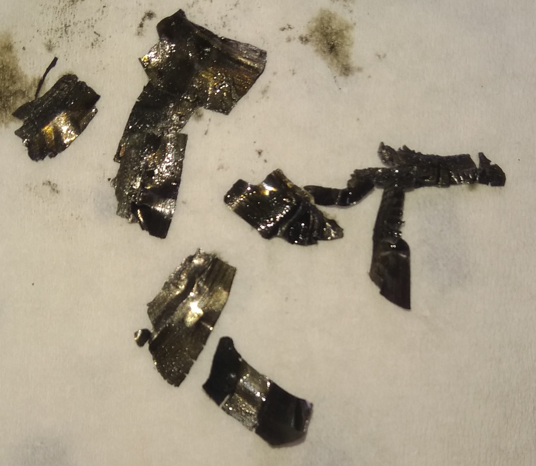

Aktualizace:
Takže nakonec to byly nejspíše šály na klice, ptz ve vaně byly plíšky kovu a výměna rozvodu nepomohla.
Takže motor ven, vyměnit spodek motoru, nastrojit a zandat zpátky a doufat, že si to sedne :)
Poznámka: Vana
