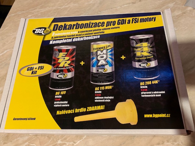

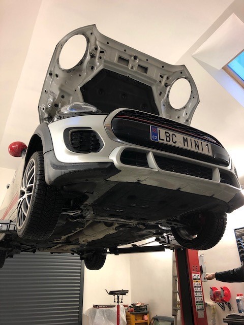

PříspěvekNapsal: 29. led 2019 22:28
vyšlo to na zimu a nechtělo se mi (byť bych to měl zadarmo) na prohlídku do RENOCARU, tak jsme se na to vrhli sami.
Už jsem nedělal rampu z kolejnic, kámoš si zařídil dílnu :)
Před výměnou oleje jsem tam nalil "odkarbonovací" přípravek, do nového oleje pak aditivum a do benzínu pak taky aditivum - viz obrázek.
Chtěli jsme udělat svíčky, ale zjistili jsme, že BMW svíce mají speciální osmihran 14 a ten jsme neměli … tak až bude klíč doděláme.
servisní interval jsem si snad vymazal sám - je na to dvouhmat - zapnout zapalování a pak zmačknout na tachometru čudlik nulování a za chvilku držení se objeví servisní menu. je tam toho víc, něco jde, něco nejde zresetovat - my u toho popíjeli Capitana Bucanero, tak to mám trochu zamlžené :lol:
uvidím ráno ….
tož tak na světě
P.S. ano, tyhle přípravky jsou zdrojem spekulací, nicméně právě můj mechanik to samé zkoušel na nějakém starším autě, kde změřili komprese před a po výměně oleje a ty se srovnaly na úroveň nového auta. Ten přípravek před výměnou se nechá 20 min běžet na volnoběh ve starém oleji a pak se vypustí.
Přinejmenším mám dobrý pocit, že jsem motoru trochu pomohl. Snad :lol: .
kdyby to někoho zajímalo a proboha nebojte, nemám s nima nic společného :P , tak tady: https://www.bg-care.cz/
jen jsem chvíli guglil a nakonec tohle koupil ...
