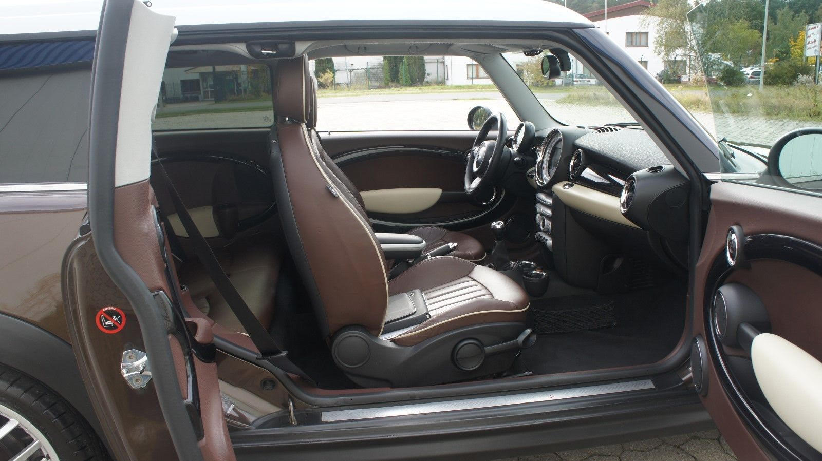

Je to tu. Vcera slm si zakupil milacika. Mini clubman, uplne dokonaly, ktory ma ocaril uz davno a vcera prisiel cas kedy som si splnil sen. Po Starom Mini, Land Rover Defender bol Clubman logickym kandidatom do klubu zbytocnych aut. Viac sa rozpisem casom. Vybava takmer full, okrem vyhrevu sedaciek a Harmanu. Ak sa mylim, opravte ma.

Takze konecne trocha casu, co sa vybavy tyka:
Co je zaujimave, ze Mini ma vzadu 3 pasy, ale vo Francuzskom technicaku su len 4 miesta? Je mozne, ze by mal byt 4 miestny, alebo boli aj 5?
Co si myslite o diskoch, su original, alebo nejake fejky?
Dakujem!
Vybava je nasledovna:
Hneda koza, navigacia, USB, vyhrievane celne sklo, doplnkove osvetlenie farebne interieru, Sport tlacidlo, chrom kit interier aj exterier, strieborna strecha /chcel by som ju do ciernej/, 18" disky, panorama...

... ano, dalsi paradni Clubik :bigups:
A mam take 5 mistniho Clubika, treti pas se taha ze stropu.
Vozim tri decka vzadu po zavodech, pro dospelaka to treti misto moc neni.
Ty disky mi prijdou jako R90 Cross Spoke, ale 17" viz. odkaz:
