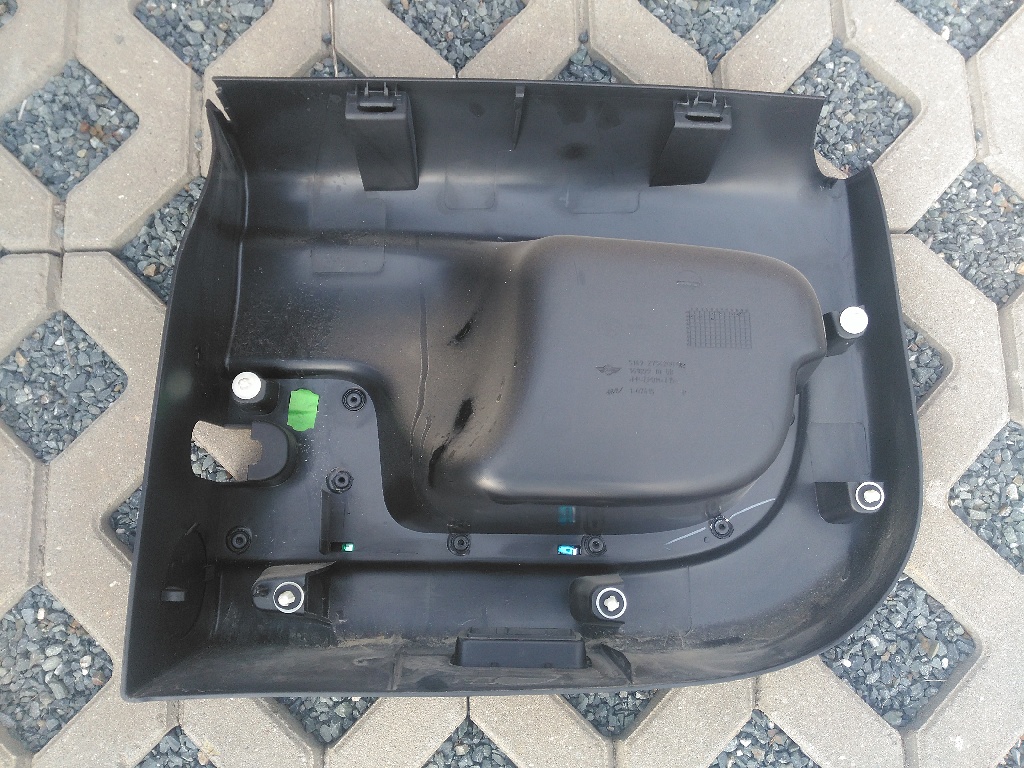

Ano, kryt není nikdo přišroubovaný a stačí "pouze" zatáhnout, ale je otázka jestli se ti to podaří provést z prostoru kufru... největší oříšek jsou ty západky u oken.... ale asi by to mohlo jít.
Přikládám fotku:
kryt.jpg [ 363.4 KiB | Zobrazeno 24715 krát ]
pokud se ti podaří kryt sundat, je to otevření samozřejmě mnohem jednodušší, je to přesně jak si poslal ten obrázek a v tomto míste stačí jen pak odtlačit od sebe a zámek se otevře.

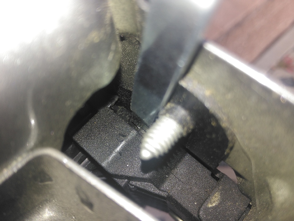

zkoušel jsem to otevřít i s nastrojeným plastem a s měděným drátem a při troše štěstí by to mohlo jít, přiznám se, že jsem to párkrát zkoušel a podařilo se mi to jednou otevřít
opět přikladám fotky do jakého místa drát vložit, pokud by se ti s tím chtělo mordovat takto....
