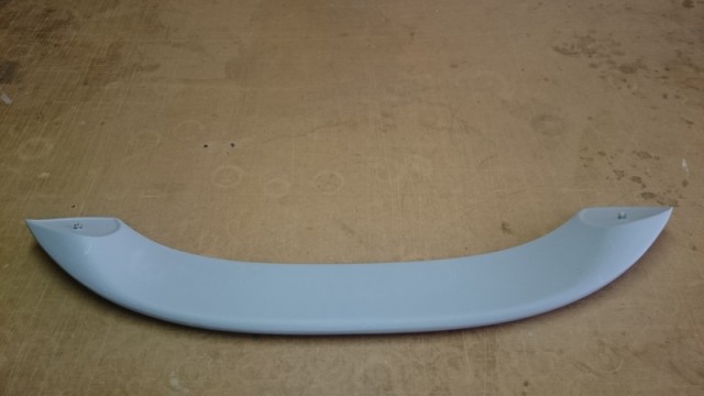

Já ho nechal lakovat do černé lesklé (díky za radu lidicek tady na foru) v lakovně co dělá pro ŠA. Stalo to asi 2000Kč. A pohoda. Je to uplně stejný jako obložení sloupků. S tou folií nevím. Dnes dokážou zázraky, ale to křídlo má docela složitej tvar.
Pokud chceš nějakou BMW barvu, tak bych to radsi dal lakovat do BMW.

Taky si myslím, že fólie nebude (nikdy) vypadat tak dobře jako lak. Přehnutí podle mě určitě neudělají, museli by dát zvlášť vršek a spodek a spoj už by byl vidět.
