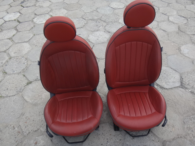

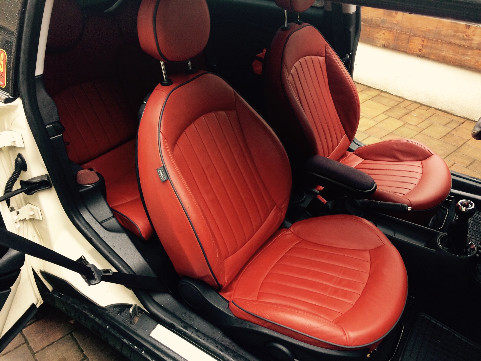

Jelikoz mame nase latkove sedacky uz trochu potrhane a chteli jsme nejaky upgrade..... tak jsme sehnali paradni kousky. Cervene kozene sedacky REDWOOD uz mame doma. Bohuzel tedy nejsou s vyhrivanim, coz me dost mrzi, ale da se to vyresit. Takze na dalsi sezonu to budeme mit v kuzi :bigups: Takze v klidku vycistime, dame je trochu "do vune" a budou delat velkou paradu.
Myslim, ze do Clubbyho se hodi jako :zadek: na hrnec..

Tak jen mala ochutnavka, jak ta taskarice nakonec dopadne (zatim jsem v procesu, sedacky jsem zase vyndal a uplne rozebiram a predelavam). Pak doplnim popis procesu osazeni UK sedacek do EU verze auta :bigups:

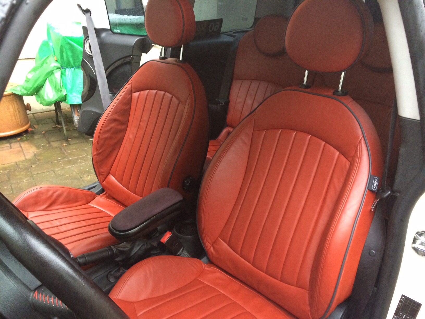

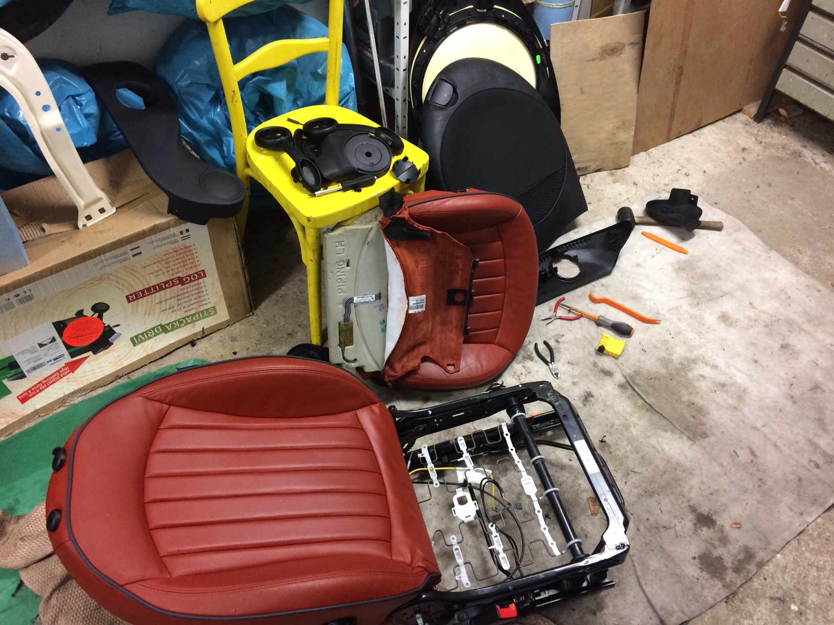

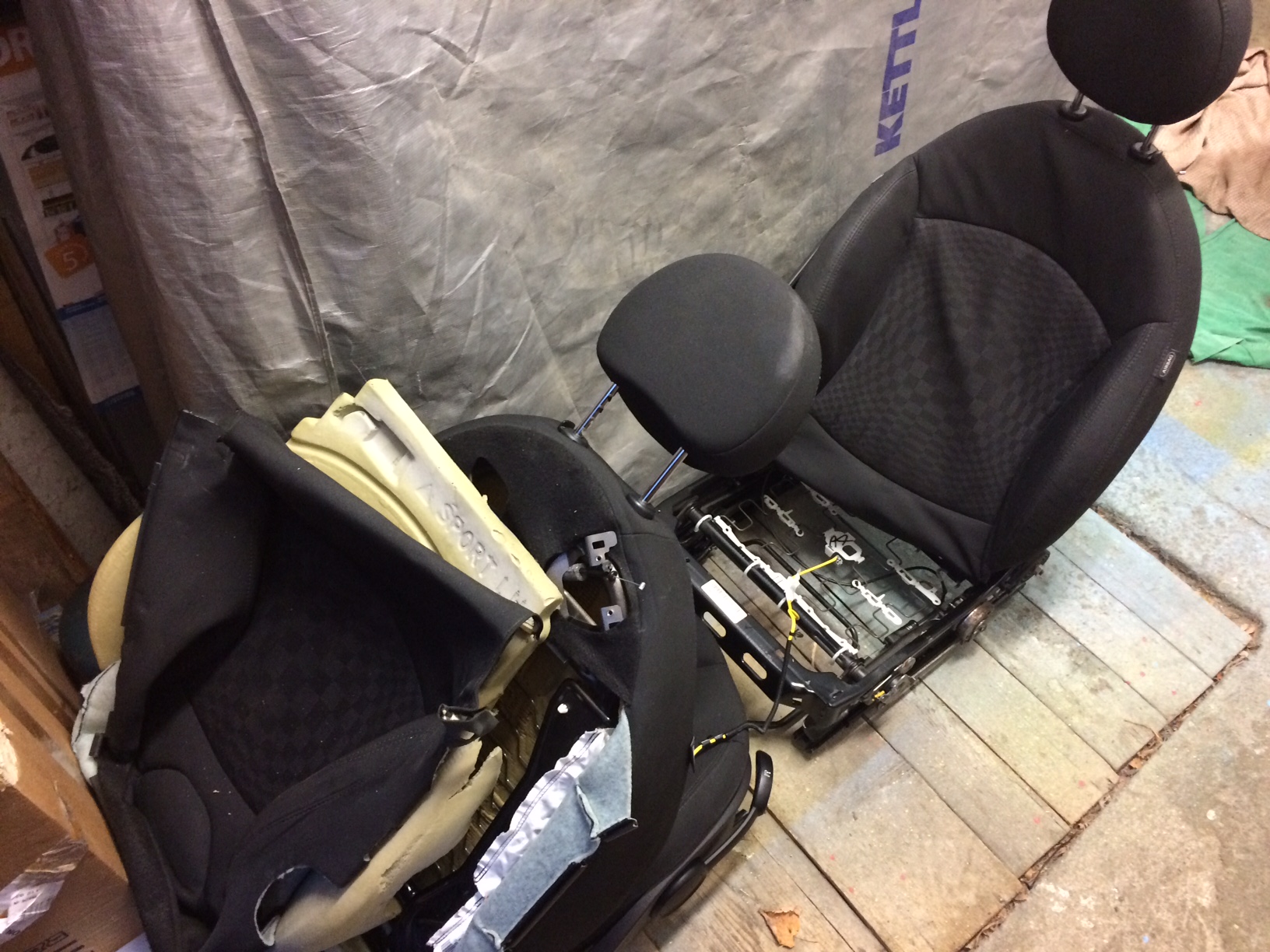

Tak sedacky uz jsou finalne v aute. Velka zmena, nejen vzhledove, ale i v komfortu. Takze za nas spokojenost velka. Ale bylo to zaslouzene.
Sedacky byly puvodne z UK verze mini R56. Zasadni uskali montaze: sedacka ridice je nyni sedacka spolujezdce. S tim je spojen problem absence senzoru zatizeni. Bohuzel jsem si rikal, ze to neni nic duleziteho, ale chyba. Po zapojeni se rozsvitila kontrolka airbagu a bylo vymalovano.

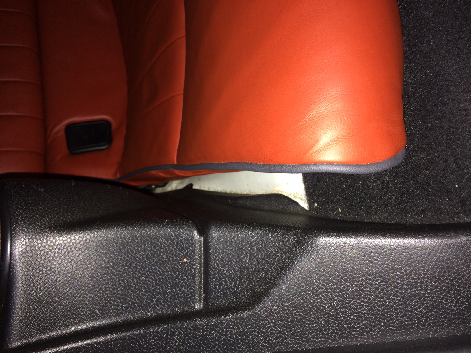

Dalsi neocekavany problem - zadni lavice z R56ky je o cca 6cm uzsi - to jsem netusil. Takze po osazeni byla na kazde strane mezera cca 3cm a zarici barva karoserie. Nic, co by neslo vyresit.
Takze nastal moment rozebrani sedacek tak, aby vsechno bylo jak ma byt. Jsem povercivej a tak jsem pro jistotu prehodil i airbagy z puvodnich sedacek. Takze kompletni rozebrani sedacek jak operadel, tak hlavne sedaku. Prehozeni decky senzoru zatizeni, zpetne precalouneni a osazeni vsech dilu. Prvni sedacka mi chvilku trvala, druha uz byla hotova za chvilku.
Problem zadni lavice vyresil prouzek koberce, ktery mi zbyl po renovaci BMW. Ted jen sehnat nekoho s diagnostikou, aby mi zmizela kontrolka airbagu a uz jen uzivat..
Jen jeste doplneni, sedacky jsem kupoval na Allegru za necelych 10.000,- a to mi prijde hodne dobra cena.
Poznámka: Rozebrat, prehodit, pocalounit, osadit..
Poznámka: Vyndani airbagu z puvodnich sedaku poslouzilo jako test, jak rozebrat sedacky..
Poznámka: Zadni lavice je u R56ky uzsi vuci lavici R55ky

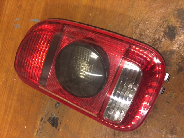

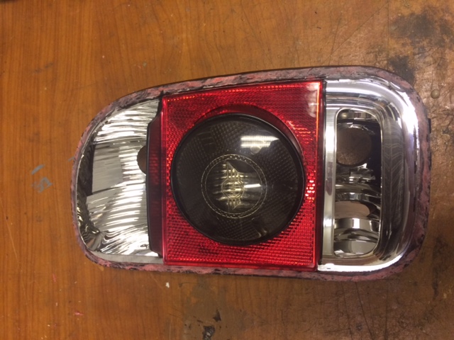

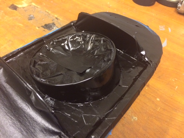

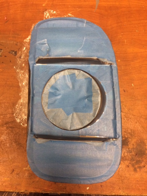

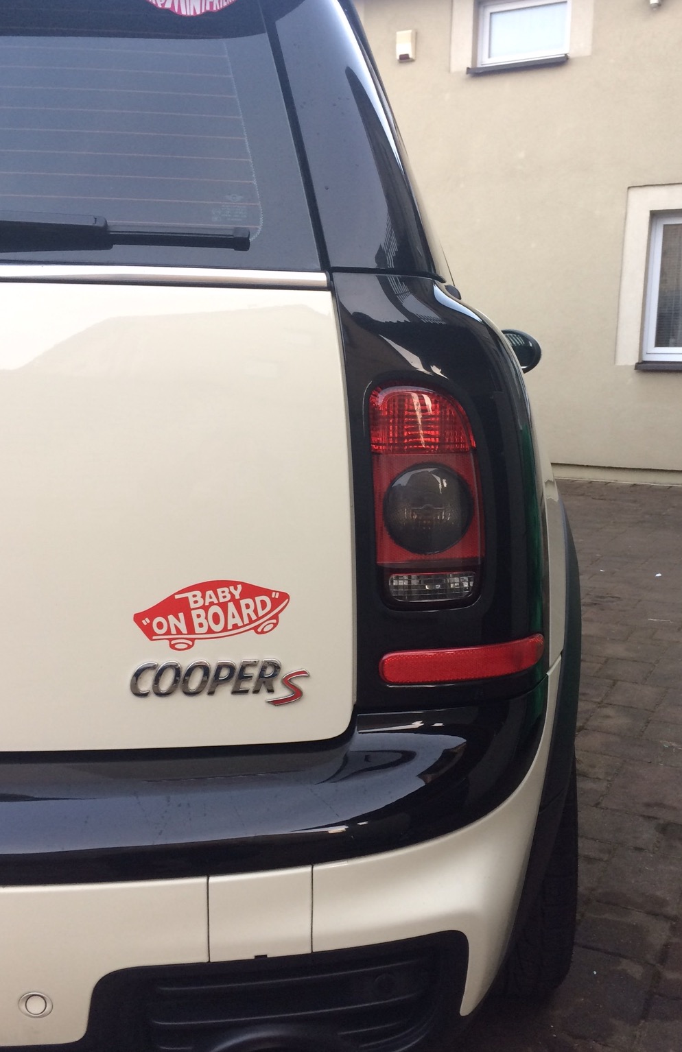

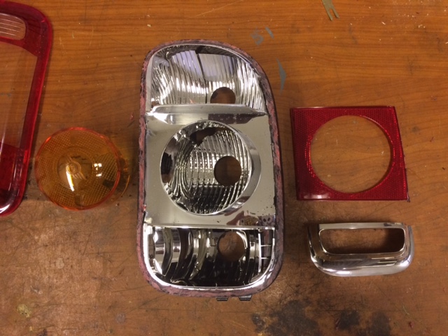

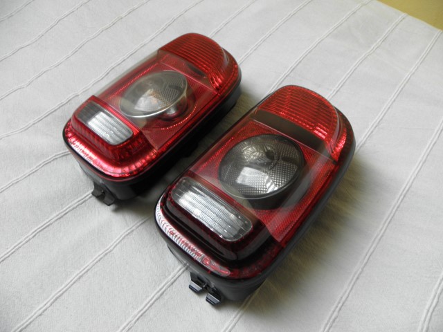

Tak probehl dalsi "pansky vikend" a jelikoz byl po dlouhe dobe a na dlouhou dobu, trochu jsem zamakal. Konecne jsem se dokopal k uprave zadnich lamp. Predni jsou uz nejaky cas hotove (zatmavene), ale zadni porad nic. Tak uz je to vyreseno :bigups:
Je to trochu pracnejsi, zato efekt je paradni. Takhle tmave lampy zatim nikdo nenabizi, takze alespon jedno male prvenstvi :biggrin:
Par fotek nize... Vse se podarilo a mam je na aute :bigups: Kdyby chtel nekdo neco podobneho, tak at se ozve. Rad poradim :bigups:
Poznámka: Puvodni a zatmavene lampy.. rozdil je hned videt..
Poznámka: Odriznuti castu pomoci "dremellky"
Poznámka: Jednotlive casti po odstraneni vnejsiho krytu - je to stavebnice
Poznámka: Jako maskovaci paska byla zvolena 3M - vyborna
Poznámka: Plasty byl boj radne odmastit, ale vyplatilo se..
Poznámka: Vracena odrazka
Poznámka: Doplneny tmavy kryt blinkru
Poznámka: Finale

A jeste fotky, jak to ve finale vlaste sedi k autu :biggrin:
Poznámka: Na aute..

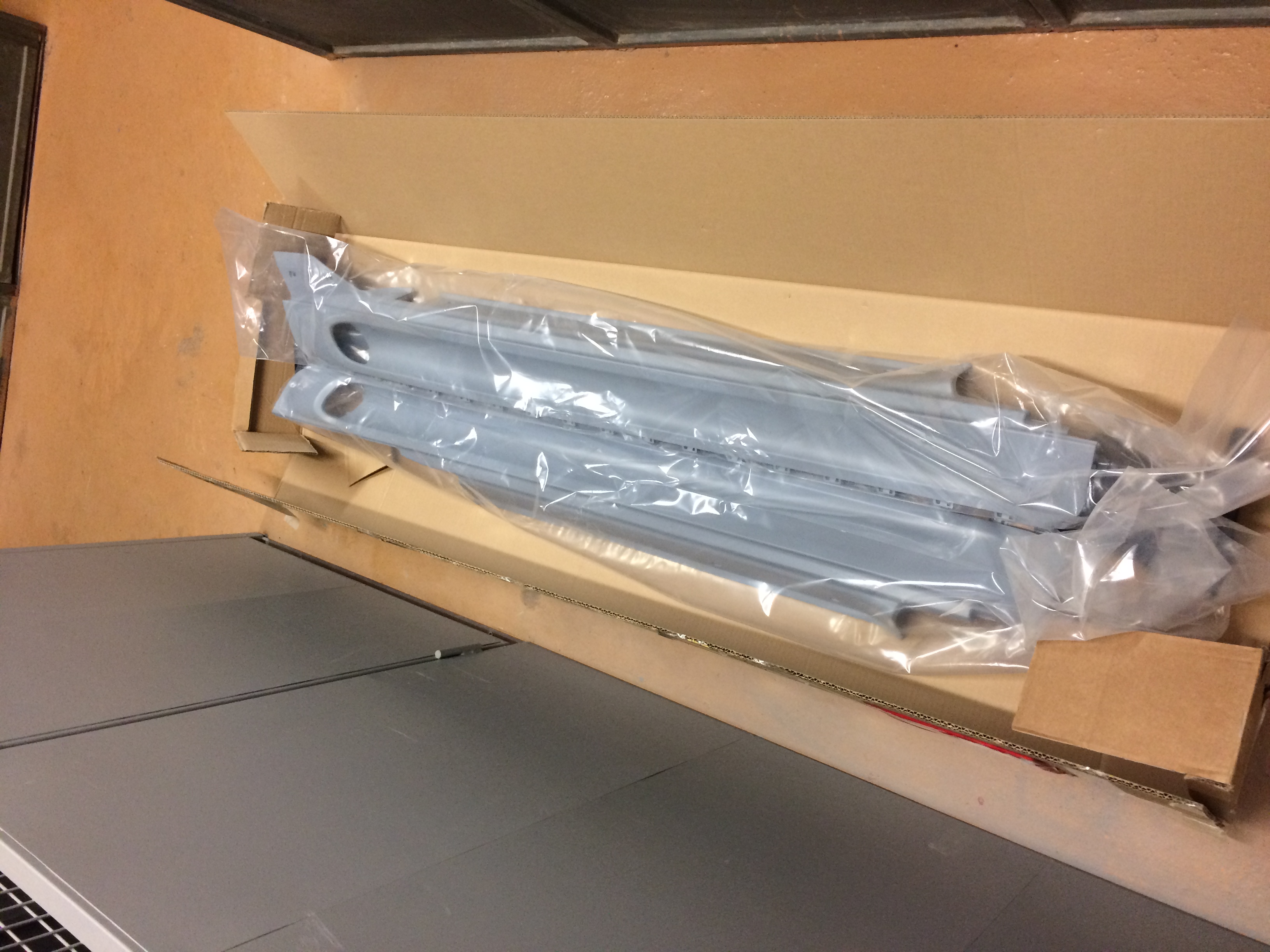

Tak na rok 2017 mame pripraveno :bigups:
Poznámka: JCW prahy ready..
