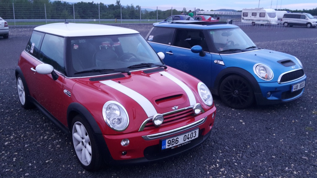

Včerejší výlet na večerní ježdění do Mostu se povedl. Jeli jsme se MIRASem, kdo se k nám přidá příště?

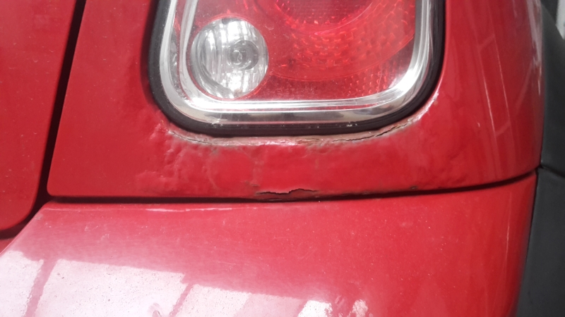

Korozi zadních dveří, kterou jsem řešil zde na fóru v jiném vlákně vyřešilo BMW výměnou celých zadních dveří na záruku. Takže mi zbývalo dořešit jen "bublinu" koroze pod zadním světlem, což mi na záruku neuznali, protože už se v tom předchozí majitel(ka) vrtal(a). A protože byly vánoce a já měl celý svátky dovolenou, tak abych se nenudil tak jsem se do toho pustil :-)
A takhle to dopadlo....

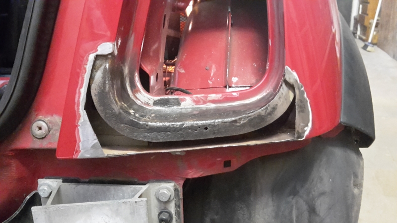

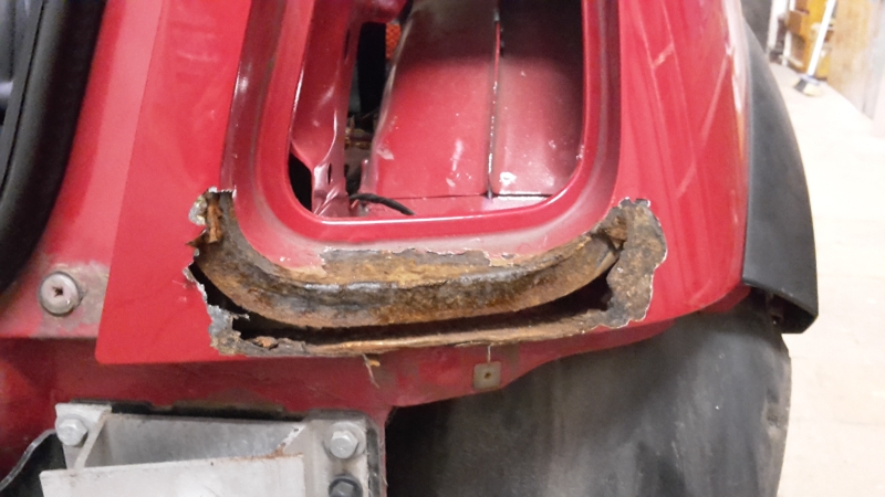

Doma v garáži. Dřív to byla tchánova autokarosářská autodílna. Dneska si tam hrajou děti a mají tam vláčky :-) . Mechanické práce já. Tchán mi vymodeloval z plechu to co jsem tam vyřízl a navařil to CO-čkem. Lakýrník co u něj kdysi dělal mi to pak hodil do laku.
Výhoda je, že jsem si to mohl doma rozdělat po celý garáži a dělat to po víkendech, přes týden na to prostě není čas. Nejšílenější bylo, že jsem to světlo nemohl vyndat, bylo tam snad přilepený po tom co se v tom někdo vrtal přede mnou. Malým otvorem co je na boku v kufru dobrý tak na výměnu žárovek jsem se tam nedostal, asi mám tlustou ruku. Vadil mi tam zesilovač od Harmanu. Abych ho vyndal, tak jsem musel oddělat plastový obložení kufru. To nevyndáš pokud nevyndáš zadní sedačky.Takže abych se tam dostal, tak jsem musel vyndat jak opěradla tak sedák. No a samozřejmě nárazník taky, abych ho omylem neobrousil flexou. Takže jsem rozebral půlku auta :-)
Když už to bylo rozdělaný tak jsem vyndal i druhou stranu, trochu to tam bylo chycený korozí kolem světla kde to není vidět. Takže jsem to taky opravil a nakonec ještě z vnitřní strany vystříkal Resistinem co jsem našel v garáži. Takže doufám, že jsem to jednou pro vždy vyřešil :-D
Lakýrník to lakoval rozstřikem, nelakoval se celý blatník. Takže pak jsem strávil víkend rozleštěním přechodu.
Když pominu vlastní práci tak materiál a práce lakýrníka celkem cca 2000 Kč. K tomu si připočti neocenitelnou výhodu toho, že máš doma všechno vybavení co potřebuješ. Kdybych parkoval na sídlišti, tak se do toho samozřejmě nepustím.

Co si clovek neudela jako kdyz nema :bigups: parada
Ps.osvedcilo se mi osetrit svarovani z vnitrni strany dobrou antikorozkou nebo voskem pokud to jde se tam dostat
vlhkost je svina a leze vsude :evil:

Stříkal jsem to Resitinem ve spreji, na konci je hadička s rozprašovačem co mlží na všechny strany. Takže doufám, že se to tam dostalo všude. Dělal jsem to asi ve třech vlnách :-)

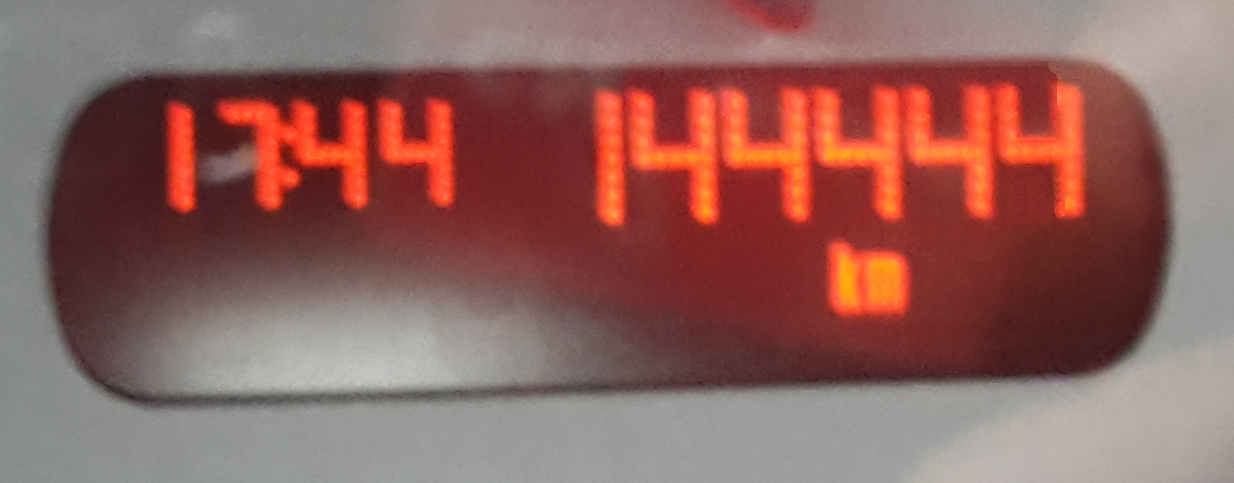

Jedu takhle o víkendu a co nevidím, zase jedno hezký číslo :-)

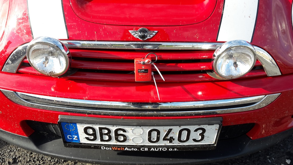

K výročí jsem si nadělil jako dárek novou STK. Nebylo to tak jednoduché, jak by se na první pohled zdálo.
Story byla následující:
STK poprvé
Přijedu na STK, jel jsem jinam než obvykle, jen proto, že tam měli delší provozní dobu.
Technik neuměl otevřít kapotu. Poučil jsem ho, že se kapota otevírá u spolujezdce a nikoliv u řidiče. Tím jsem si zřejmě podepsal rozsudek.
Technik začal kontrolovat světla, nevěděl jestli ty přídavný světla jsou dálkový nebo mlhovky. Když jsem mu řekl co je co, zkontroloval i dálkové a mlhovky. Výsledkem jeho testu bylo, že mi levá mlhovka údajně svítí výš než má. Neuměl to seřídit, já jsem bohužel taky nevěděl v tu chvíli jak na to. Takže mi řekl, že si asi budu muset přijet ještě jednou.
Na testu brzd nezjistil nic, vše OK.
Na dalším testu kdy se snaží ulomit přední kola taky nic nezjistil.
Takže si mě pozval abych se šel podívat do jámy a řekl mi že mám upatlaný motor a že mi to teče ze serva. Tak jsem mu ukázal, že servo je tady jak je ten větrák co ho chladí a ne tam kam ukazoval on. Řekl jsem mu, že auto mi stojí na čistý podlaze v garáži a nic z něj neteče a loužičky nedělá.
Na to mi opět řekl, že si budu muset ASI přijet ještě jednou. Tak jsem se na něj podíval tak že mi je to jedno aby mu bylo jasný, že mu ASI nic nedám.
Tak mi tu STK nedal.
