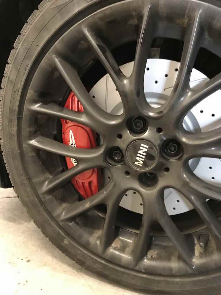

Třmeny a kola
 Předmět příspěvku: Re: Denny - COOPER S
PříspěvekNapsal: 24. led 2017 20:30
Příspěvky: 71
Kola ještě jednou :-)

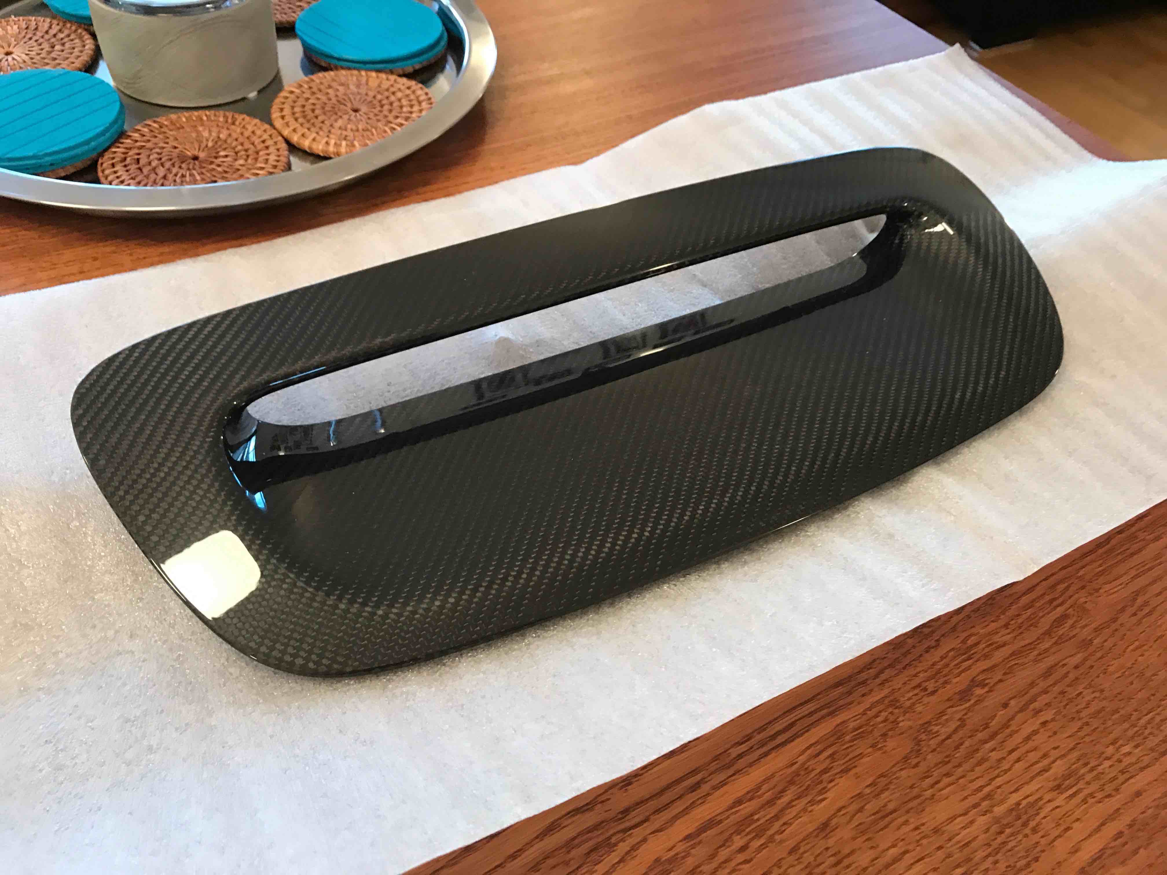

A teď trocha karbonu :-)

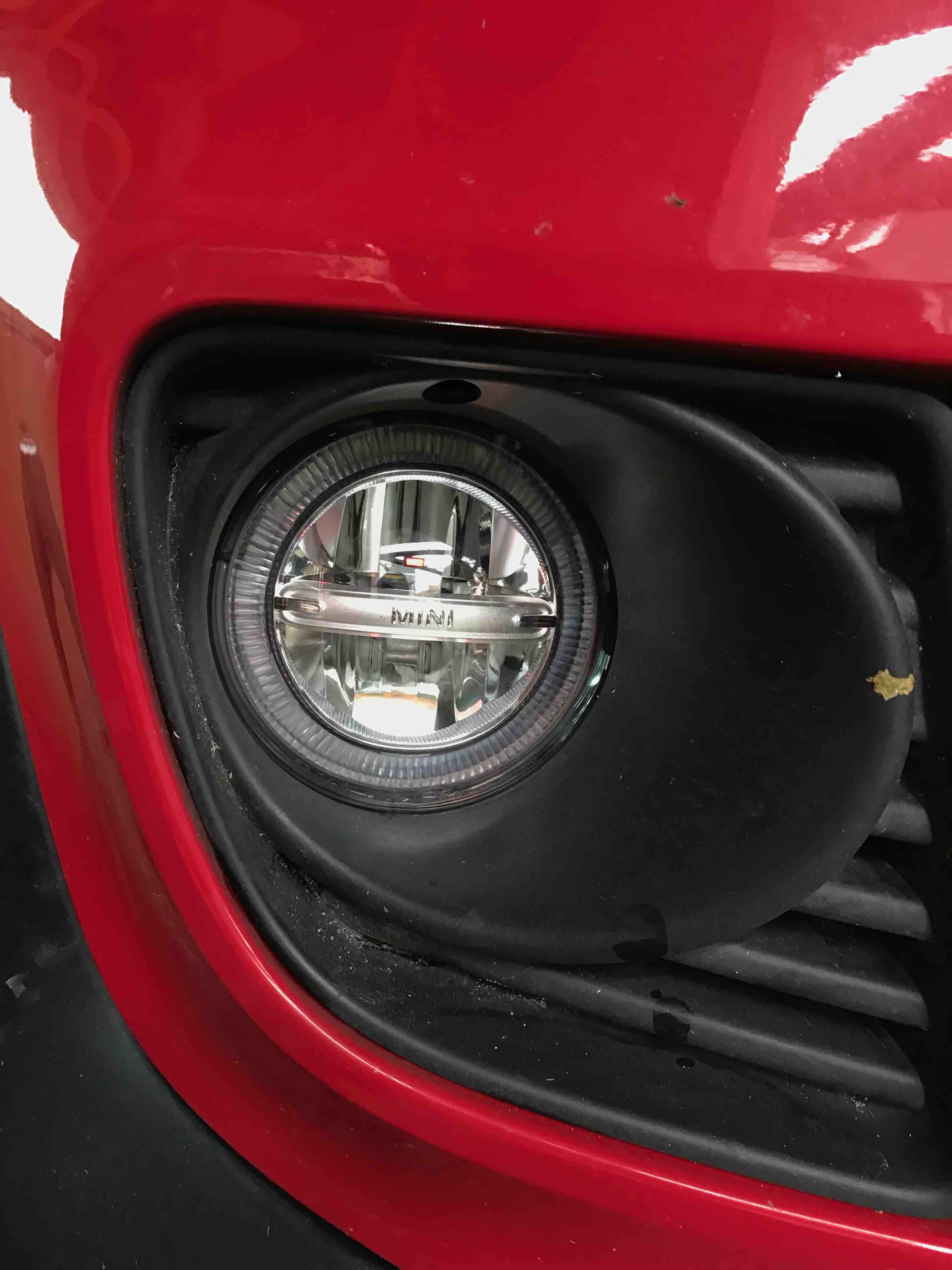

Další akce byla instalace originálních ledkových mlhovek, do které jsme se pustili s Losíčkem a jako podpora na telefonu statečně pomáhal OKCZ a Minimike. Všem moc děkuju a pro zasmání sem dávám i odkaz na video toho jak to vypadá, když mlhovky připojíte na blinkr :-)
https://www.youtube.com/watch?v=Er9ayuE46Bg
Nakonec se vše podařilo a světla svítí jak mají. Díky kluci! :-)

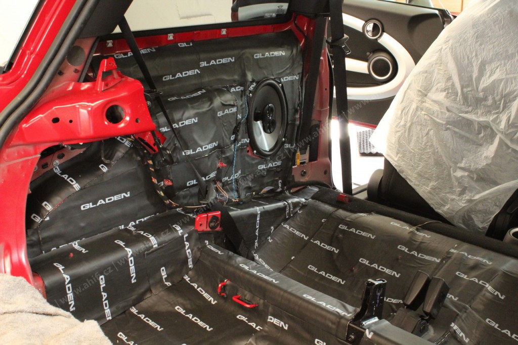

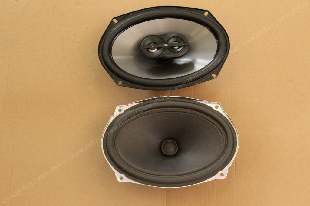

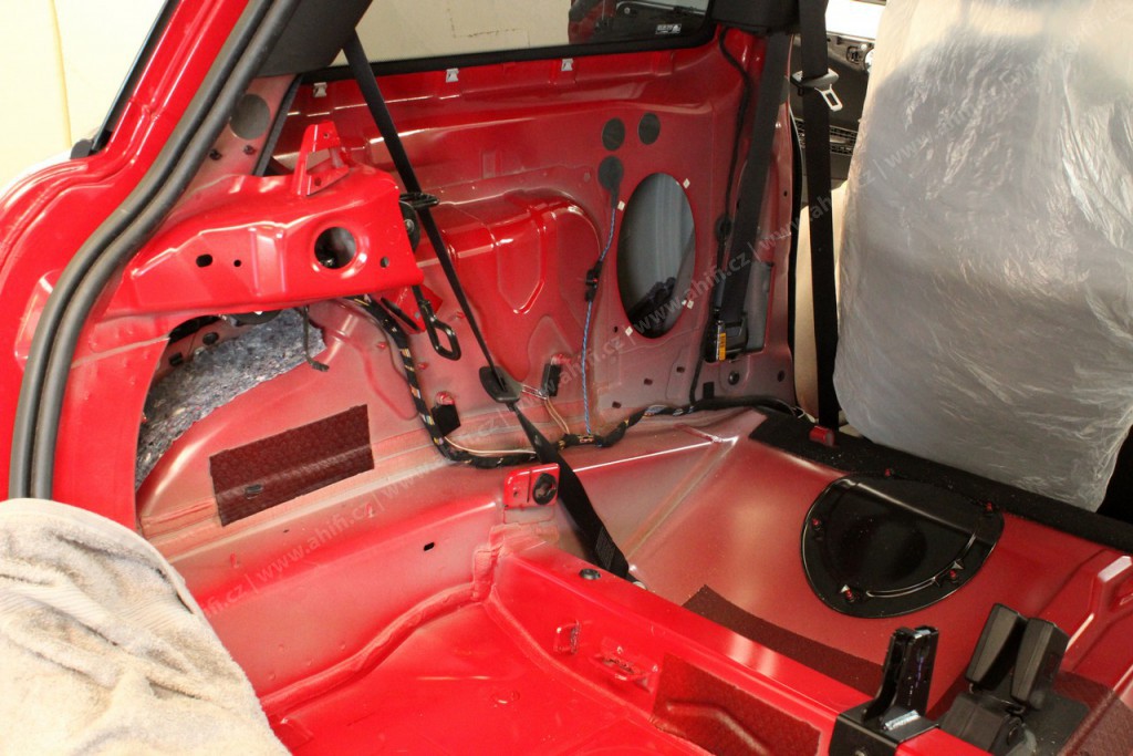

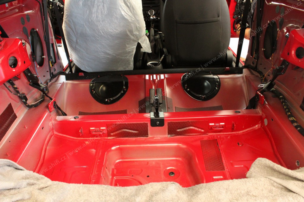

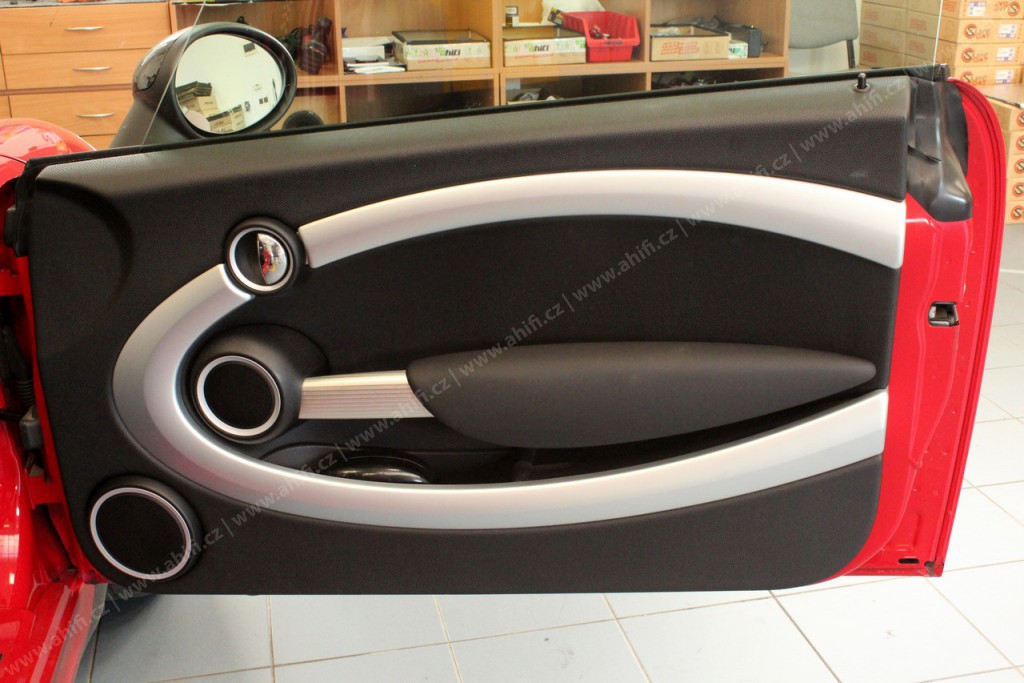

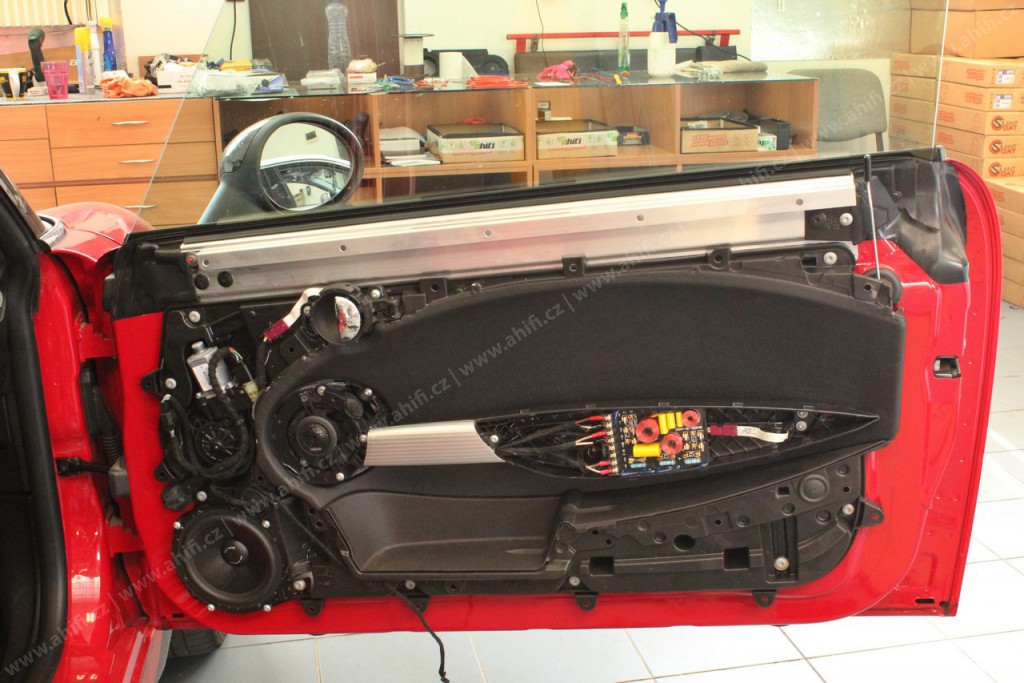

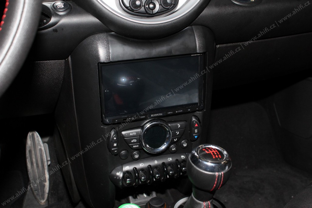

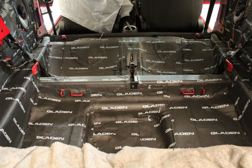

No a pak tu máme ještě odhlučnění a instalaci nových repráku a 2dinového rádia KENWOOD s podporou Apple Carplay.
Tady je odkaz na všechny fotky z montáže:
https://www.ahifi.cz/clanky/detail/mini ... lumeni.htm
A ty nejzajímavější přikládám rovnou sem :-)

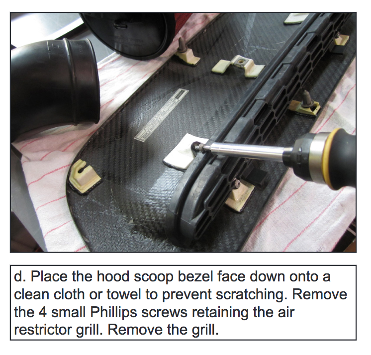

PříspěvekNapsal: 25. led 2017 10:36

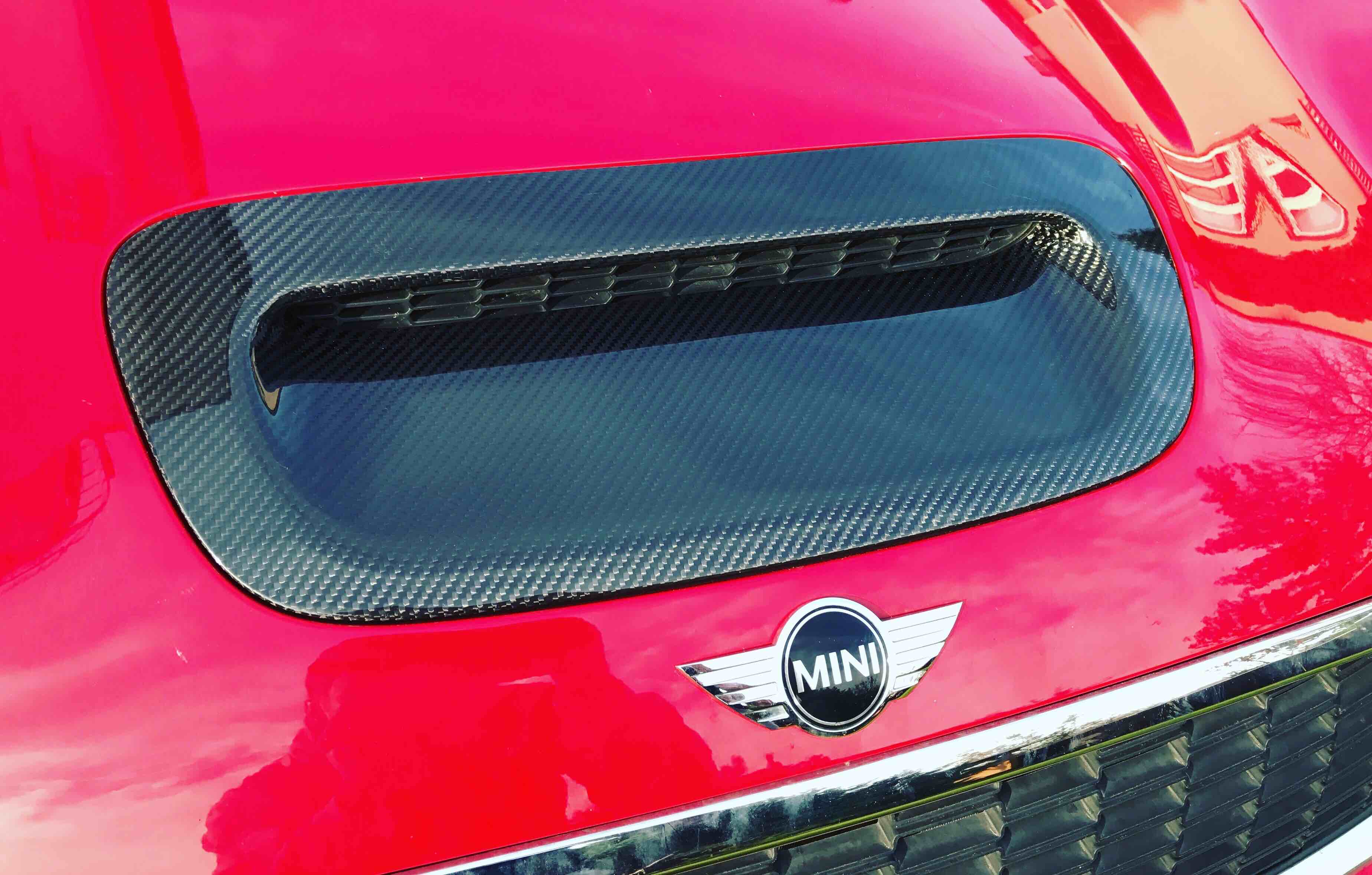

Hmm hmm, pekne, pekne.. Mam jen otazku, u toho sani AEM, vyndal jsi tu kryci mrizku u nasosu ? Kazdopadne jsi mne presvedcil, ze jsem si take koupil ty origo svetla do narazniku. Cina vydrzela rok, takze to snad bude lepsi :bigups:

Příspěvky: 71
worrycz píše:
Ahoj Worry, mřížka tam zůstala. je to trochu vidět na té fotce, kde je detail toho karbonového sání... Vidíš to tam?
PříspěvekNapsal: 25. led 2017 15:39
Denny píše:
Tak si ji sundej ! Podle navodu se vyndava, protoze neni kompletne pruchozi. Takze efekt naporoveho sani je Ti tedka k nicemu :blink:

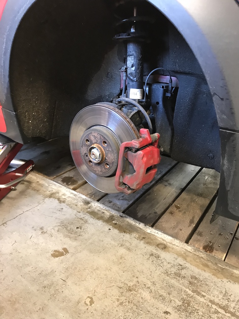

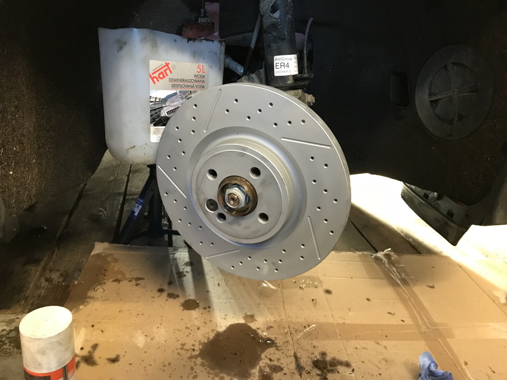

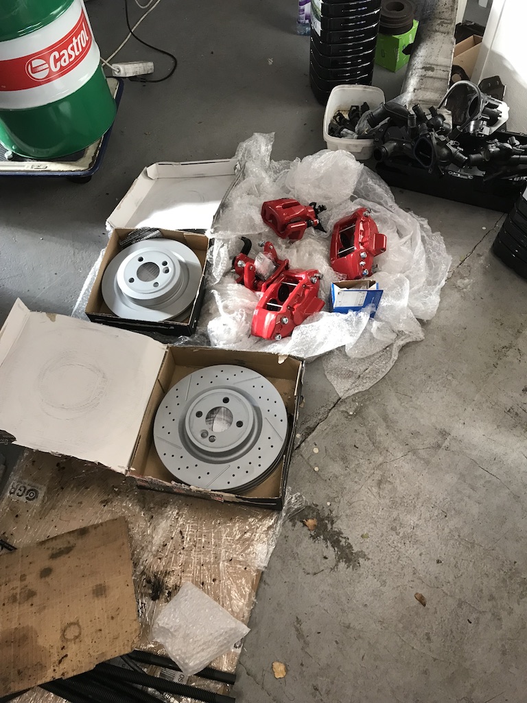

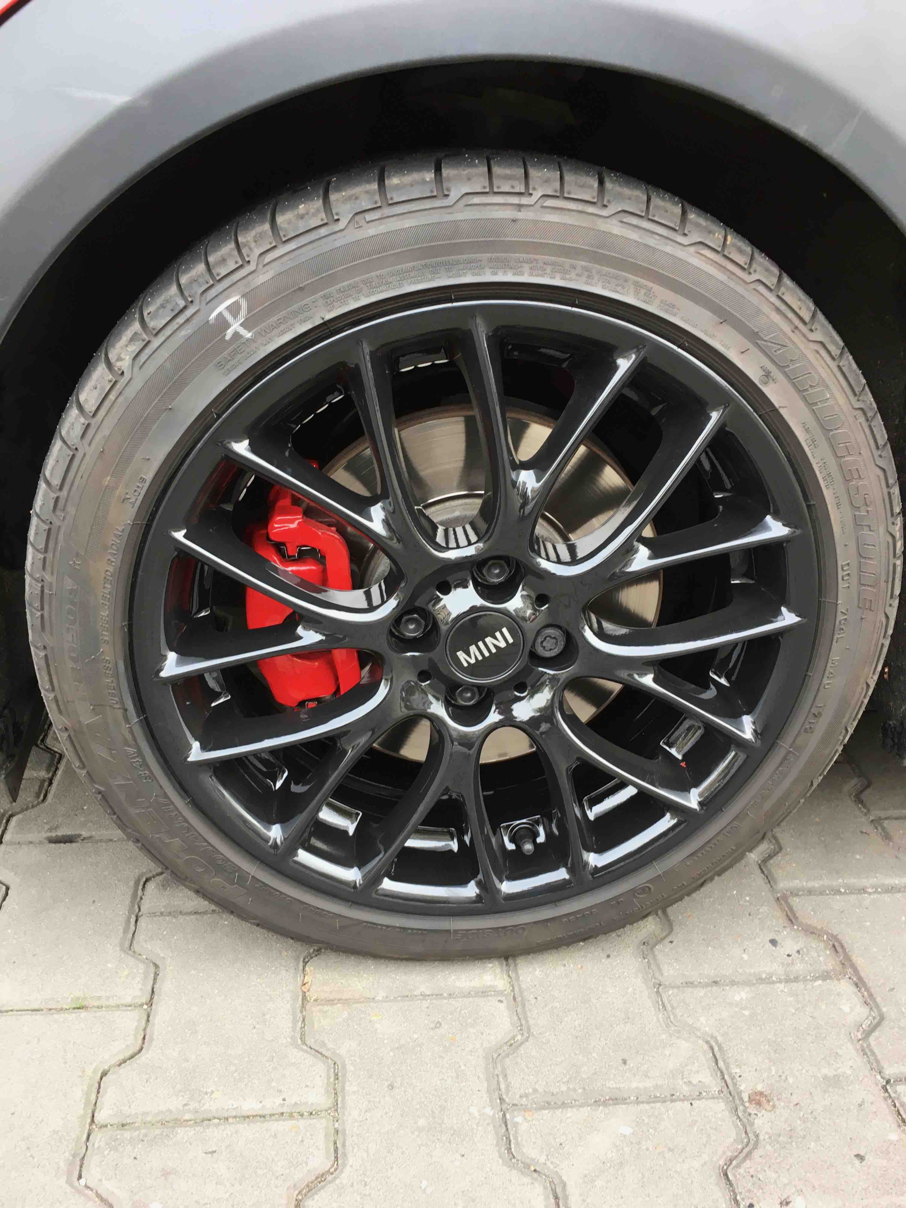

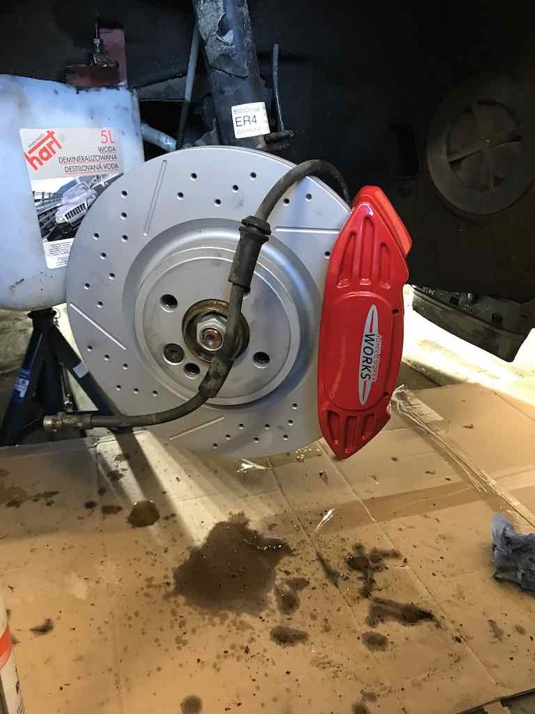

Ahoj kamarádi,

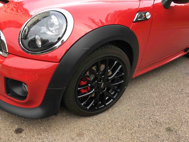

tak se hlásím s další novinkou. Protože mi odešly přední kotouče a desky a ve stejnou chvíli tady Lukyn začal nabízet repasované JCW brzdy, rozhodl jsem se pro upgrade a chci se s vámi podělit tu krásu...
Veškerá výměna proběhla u OKCZ v Hradci, kde se Ondrovy ručičky postaraly o to, aby vše krásně fungovalo. Moje původní třmeny, které jsem nechal před rokem lakovat nepřijdou na zmar, ale přijdou na Mártyho nového draka, o což se Ondra taky postará :-D takže... všichni jsou happy.

Jinak Worry, asi jsem ti to ještě neřekl, ale jak jsi mi poradil, abych vyndal tu mřížku, tak jsem to udělal a nakonec jsem jí tam musel vrátit, protože při rychlostech nad 100Km/h mi to začalo pískat... To jen pro info a pro ostatní, aby taky věděli...

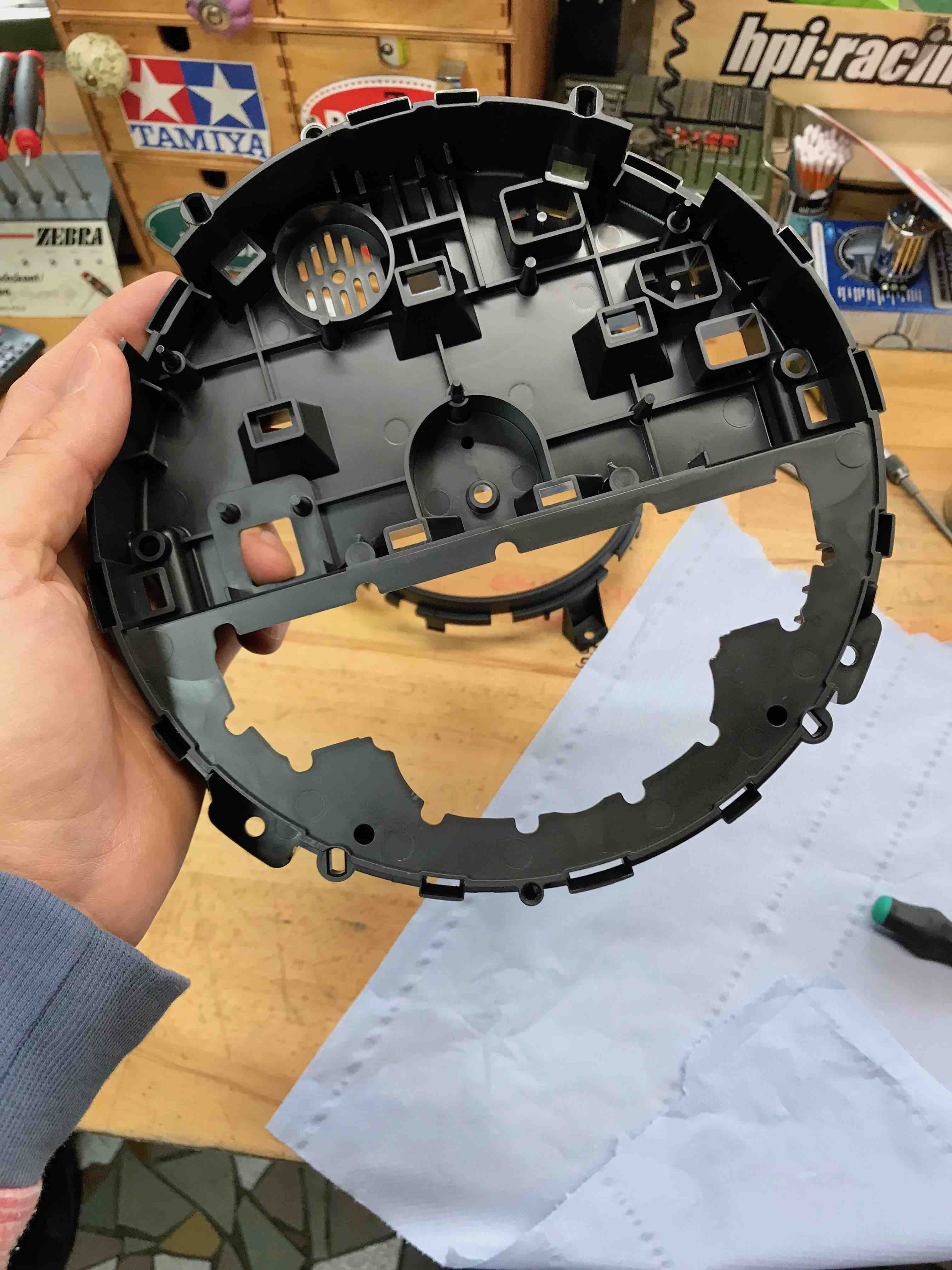

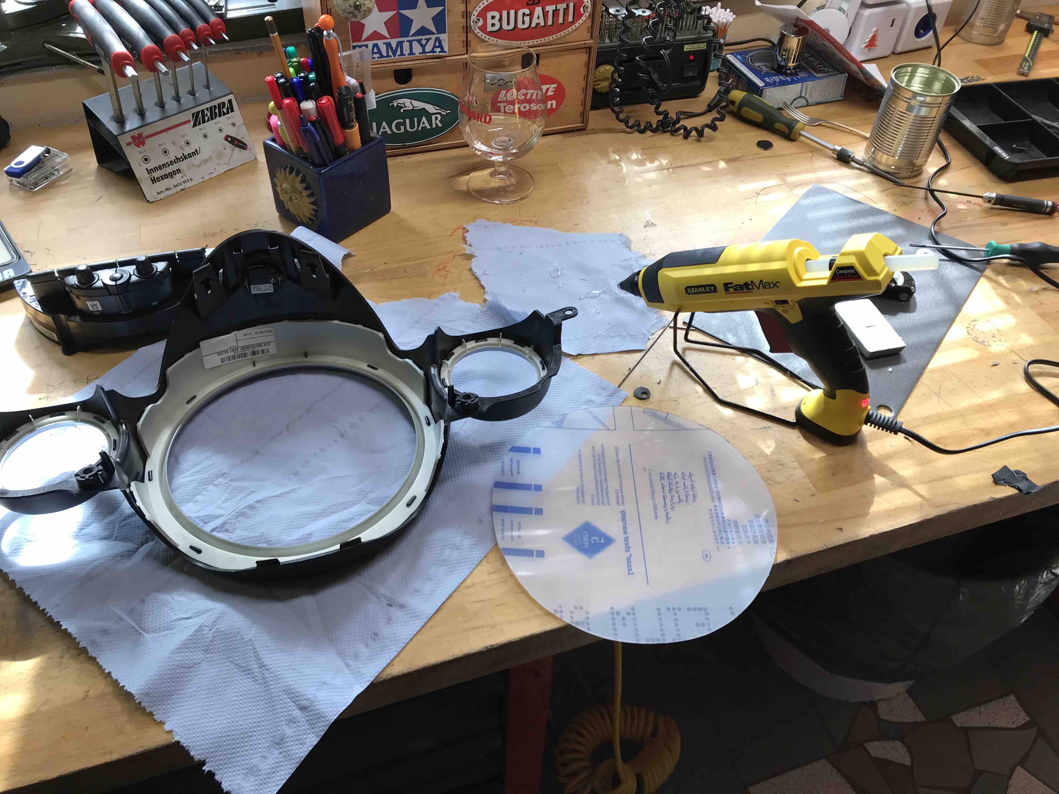

Ale pěkně od začátku. O kousek víc tady machruju s mám 2dinovým dotykovým rádiem, které nahradilo to původní, tovární. No a každý, kdo tenhle upgrade udělá, pak musí vyřešit, co s původním rádiem.. nechat ho tam jen tak strašit a zabírat místo? Vymontovat? ale co potom s tou dírou po rádiu?!?! Na netu jsem viděl spoustu různých "náplastí", ale většina mi přišla dost ošklivá...

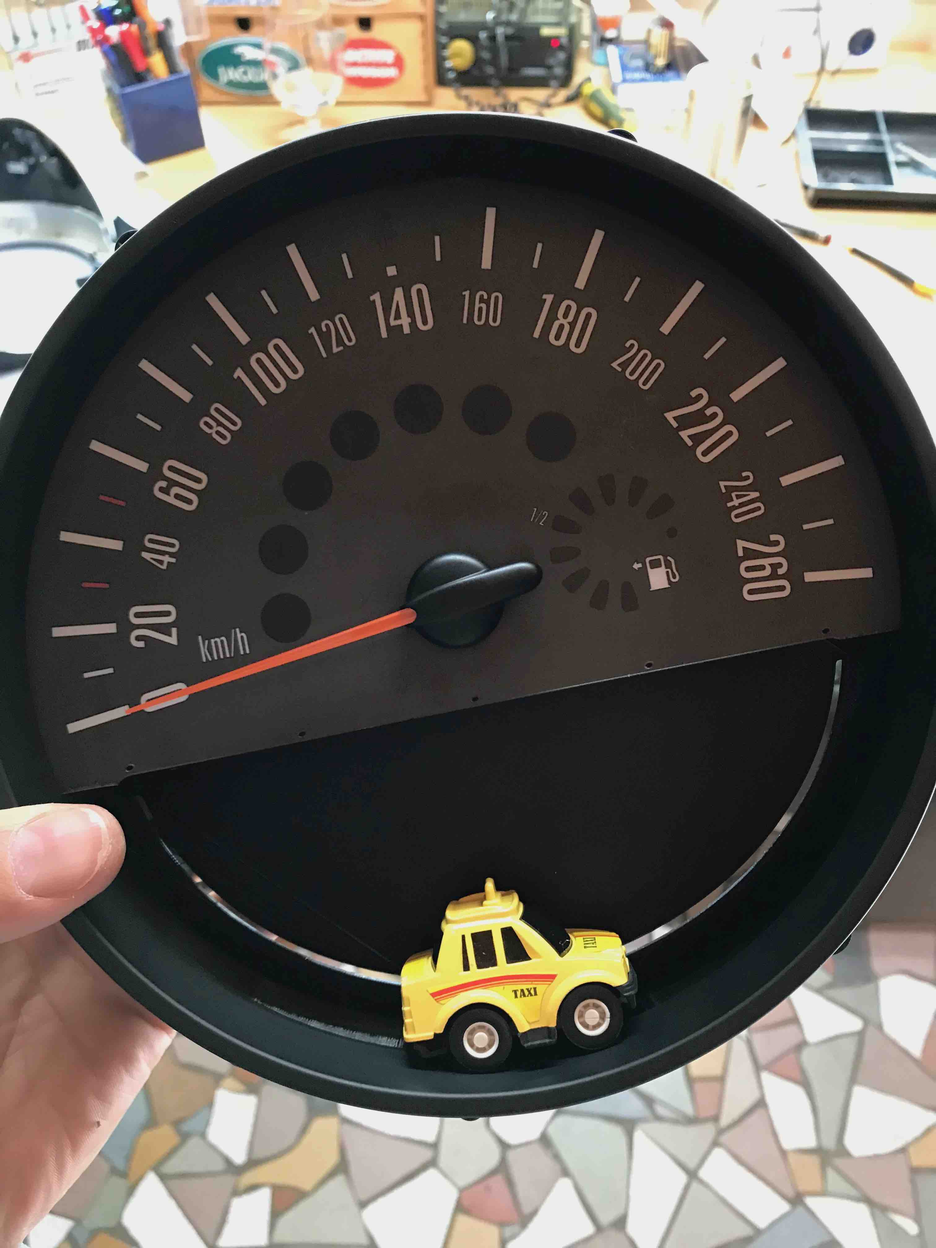

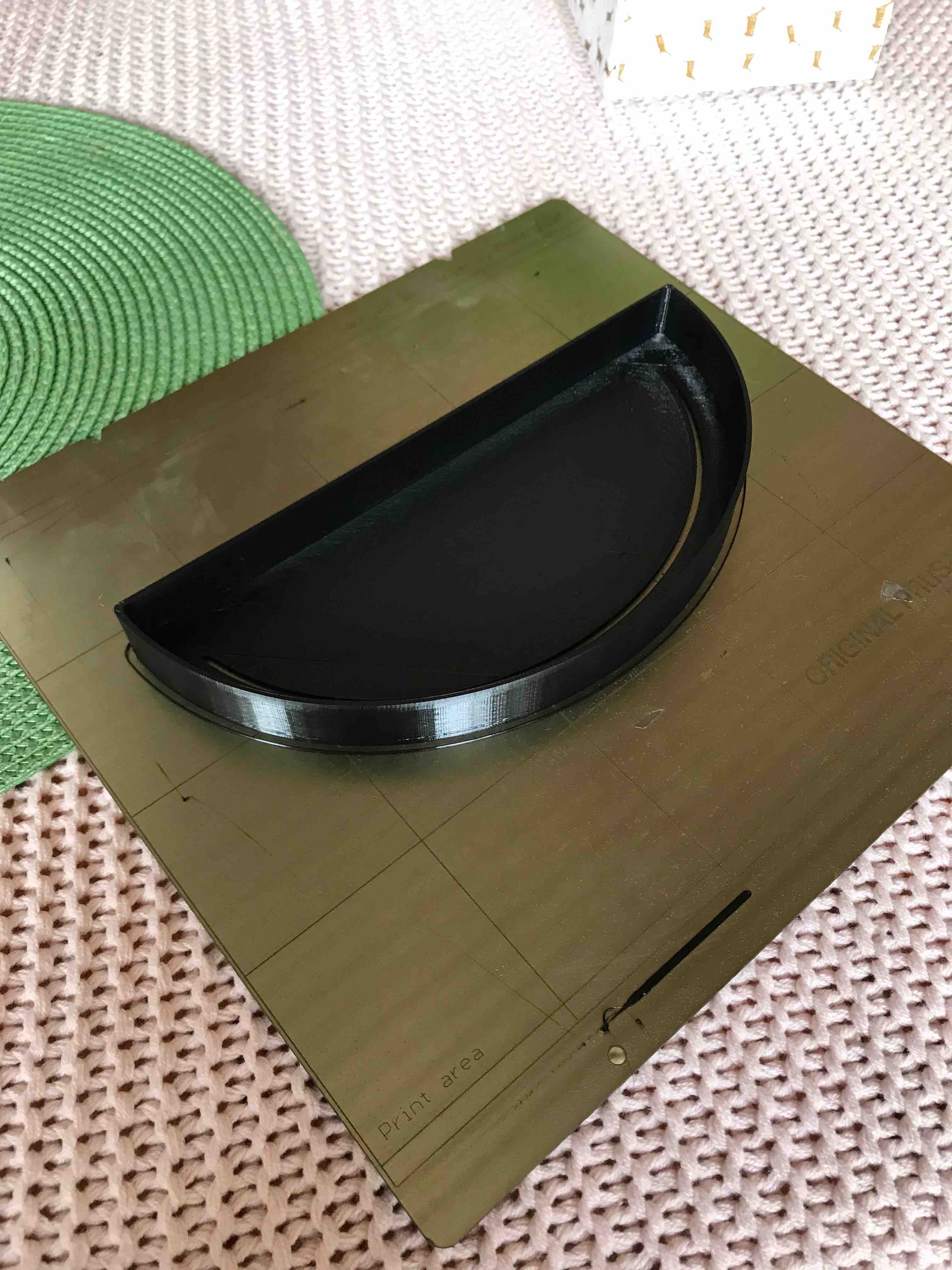

Nakonec jsem si řekl, že k analogovému měřiči rychlosti, by se hodil další analogový měřič... třeba právě na přetížení. A přesně to jsme s Losíčkem vyrobili. Je to sice pořád ještě betaverze, protože to není ocejchovaný a "měřák" se ještě nepohybuje úplně plynule, ale udělali jsme dost velký kus cesty na to, aby to stálo za to se s vámi podělit o výsledek.
Mrkněte na obrázky :wink:
PříspěvekNapsal: 02. dub 2018 19:29
Příspěvky: 71
Takhle vypadá plast pod cifeníkem. Ten jsme museli ve spodní polovině celý vyříznout...

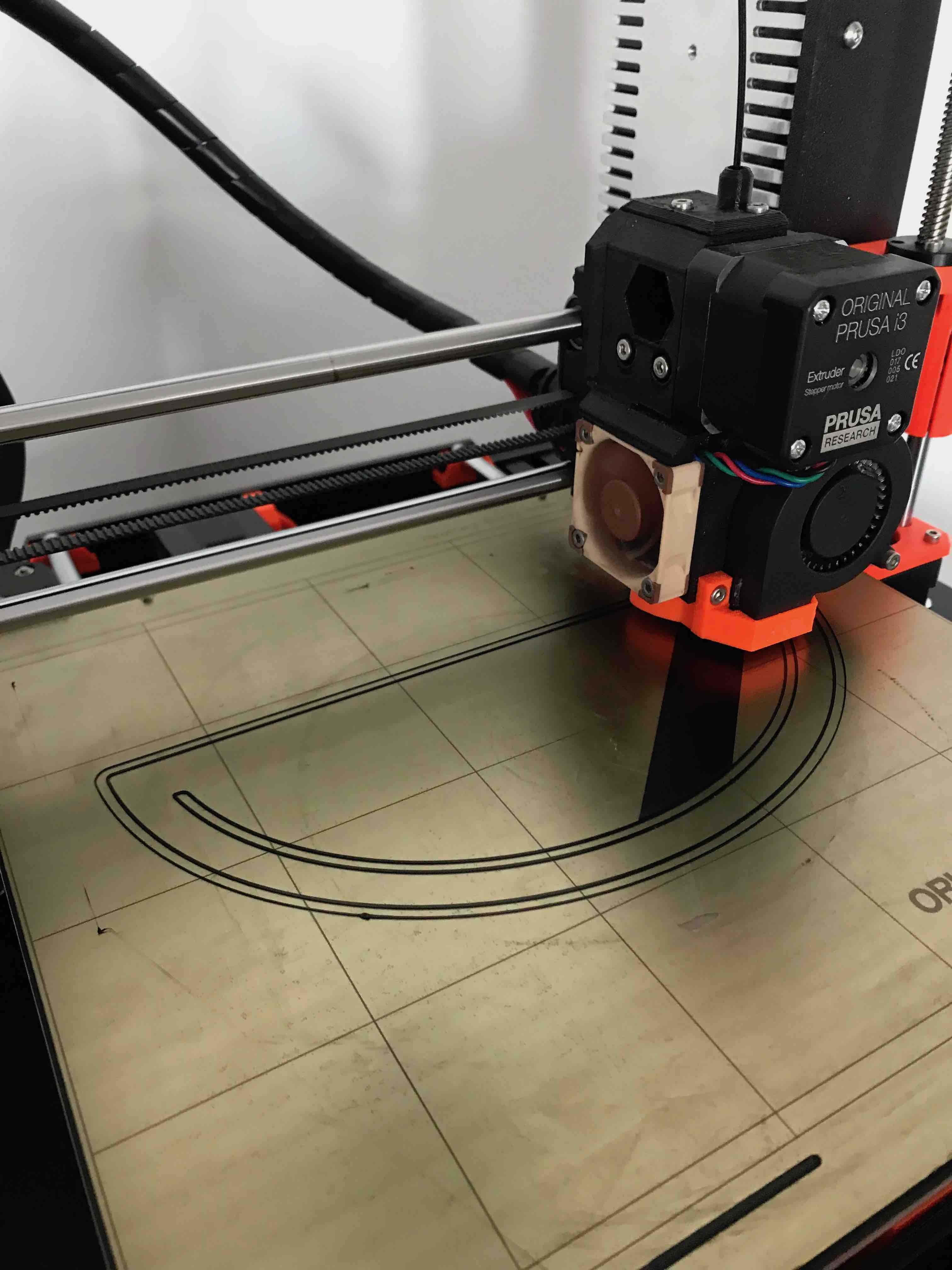

Ondra připravuje návrh pro 3D tiskárnu, které se následně pustila do práce...
PříspěvekNapsal: 02. dub 2018 19:31
Příspěvky: 71
Hotový výsledek!

Teď už jen vyrobit nový kryt tachometru s G metrem...
PříspěvekNapsal: 02. dub 2018 19:34
Příspěvky: 71
Přidělat měřidlo do pouzdra..
