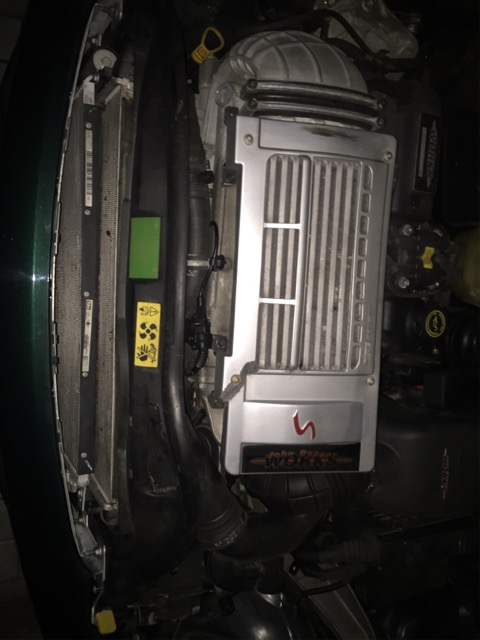

Tak už je tady první větší problém. Mini hlásí chybu 0107 a 1688. Škube, je cítit nespálený benzínem a padá do nouzového režimu. O vikendu se v něm chystám šťourat a zjistit příčinu. Co jsem tak pročítal fóra tak to může být od prasklé hadičky podtlaku, přes prasklou gumu na intercooleru, senzory tlaku vzduchu až ke škrtící klapce. Když by se tady našla nějaká dobrá duše která má také jcw a byl by ochotný se v tom šťourat semnou aby se mohli vyzkoušet senzory aniž bych je musel zbytečně kupovat budu moc vděčný :?

Ahoj, Jojo vyřešil jen jsem to tady nenapsal. Byl to snímač tlaku nasavaného vzduchu. Jsou tam dva a tohle byl ten pod intercoolerem. Na americkým fóru jsem vyčetl stejný problém. Když jsem ho odpojil tak auto do nouzáku nepadlo. Ale z výfuku byl cítit benzin a při deceleraci z toho lítají plameny :D :banana: . Objednal jsem nový originál snímač a bylo ;). Včera jsem tě zdravil když jsem jel na Budejovickou ale nejspíš sis nevsimnul :)
