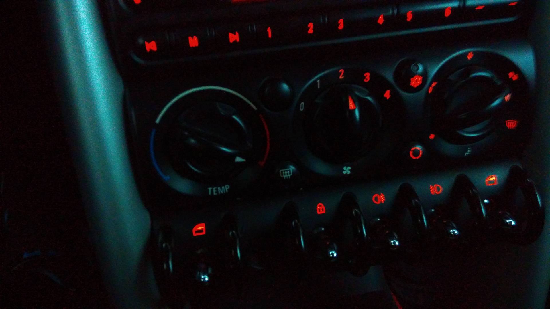

občas nesvítí ovládací panel - viz fotky. Mini R50 2002. Poradí někdo něco? :(
Předem děkuji :)

Ahoj, mrkni do meho stareho vlakna s "buchtou" - zlute R50. Tento panel ma jako jeden z mala podsvetleni pomoci zarovek - zadne LED diody. Musi se to cele vyndat (laborovani s ovladanim topeni/klapek) pak to rozlousknes (neotacej ovladacema) a dostanes se na zarovicky. Ty vymen, rovnou vsechny. Operace na par hodin.. :bigups:

Tak, mě nesvítí ta samá část, jdu měnit žárovičky...
Nesvítí mi ještě dioda na špičce páčky pro přední mlhovky, nevíte, jakým způsobem se dá vyměnit, (jestli lze jen diodu, páčku, nebo celý panel :? ? Za radu díky.

Kedze som nevedel ako sa to ma menit, tak som to zbuchal za par hodin bez vybratia panelu von z auta. Odpadlo tym padom odpajanie kablov a hlavne laniek ktore niesu moc poddajne.

Este ... nevidel som to tu, tak doplnim. Idu tam dve T5 ziarovky.

V pátek praskla i druhá. Což mě donutilo je vyměnit. Porod.... :mrgreen:
