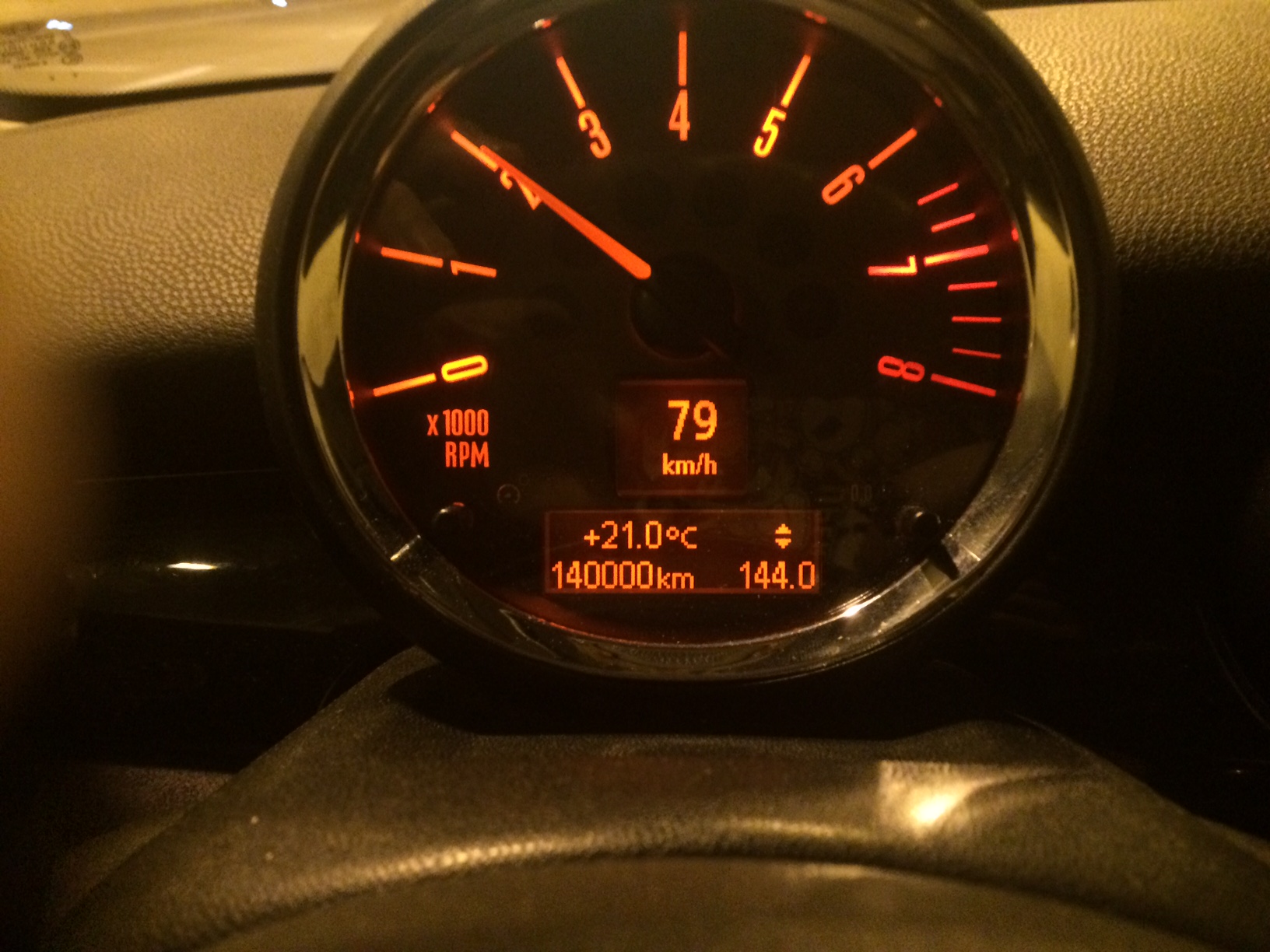

Dneska male jubileum.. :bigups:

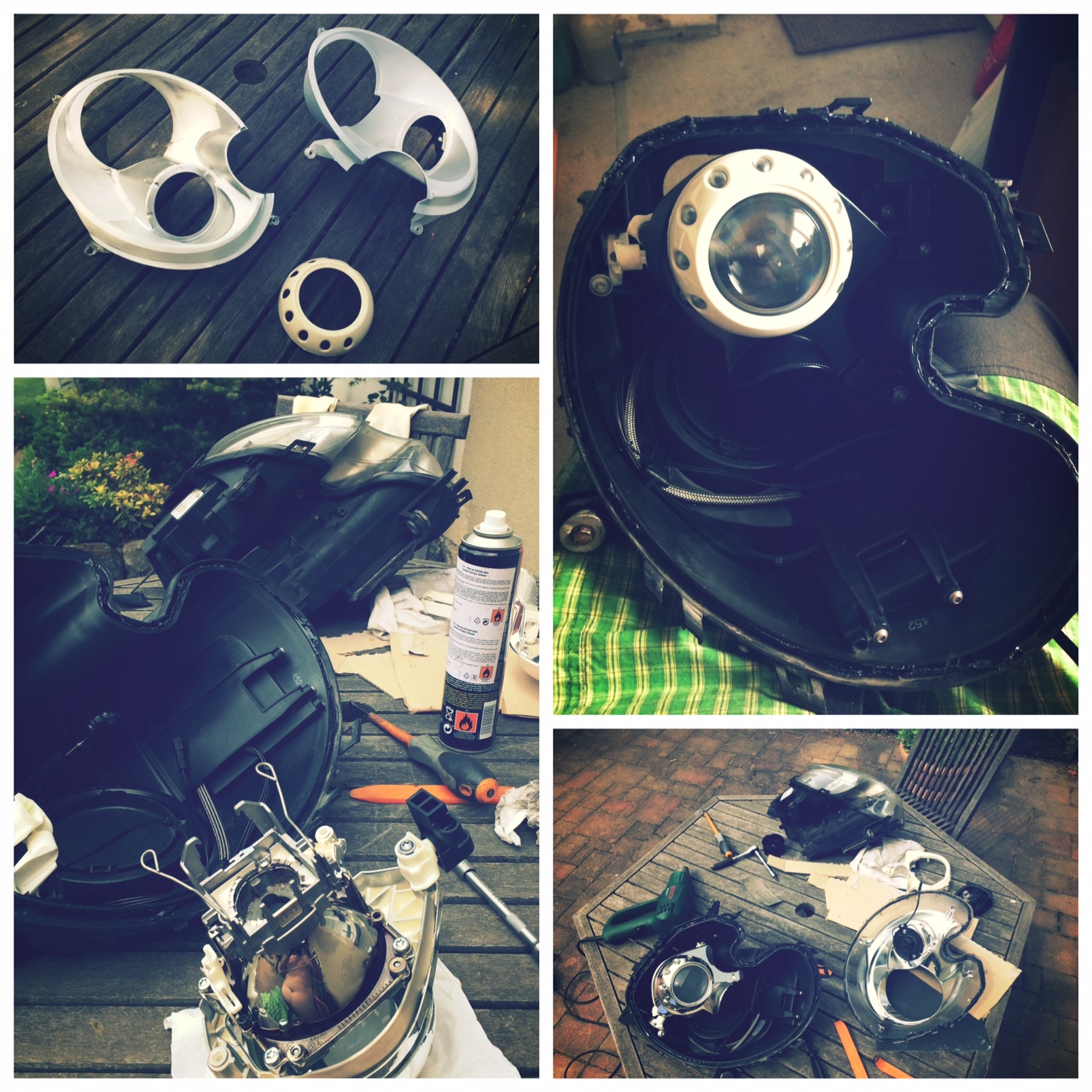

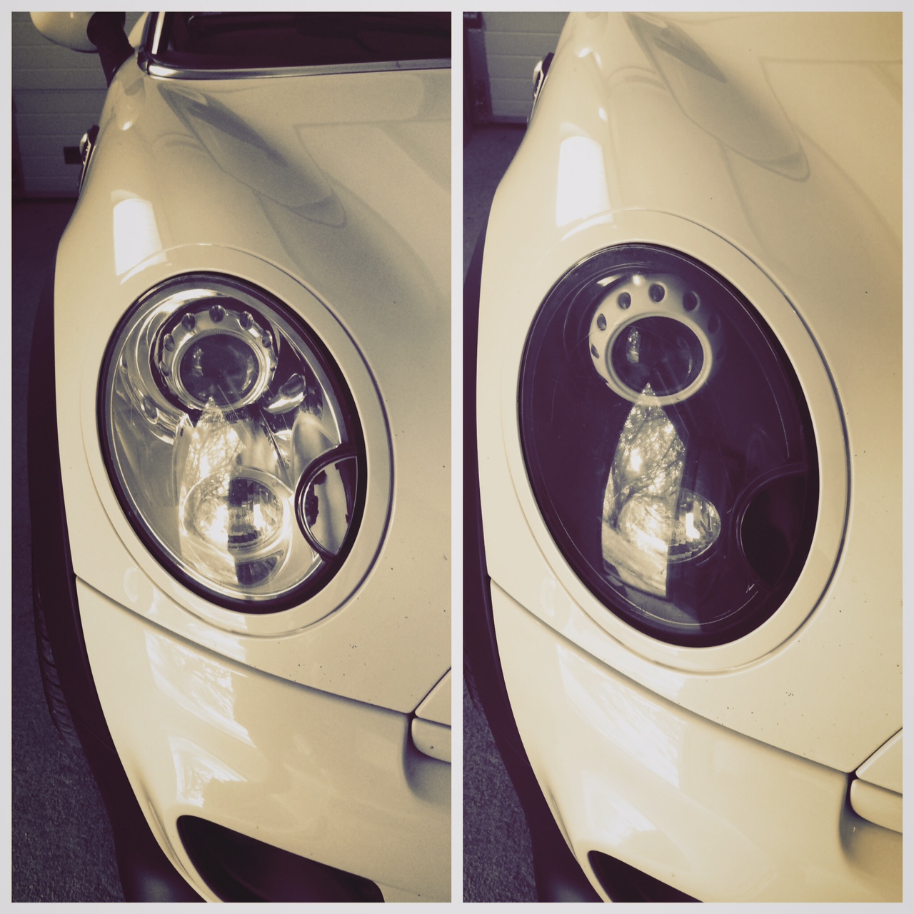

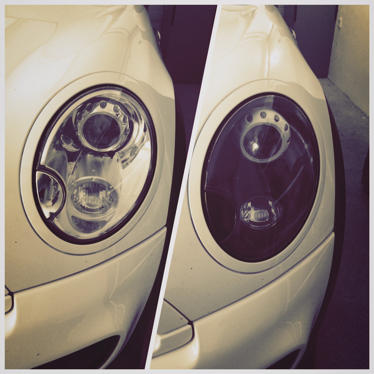

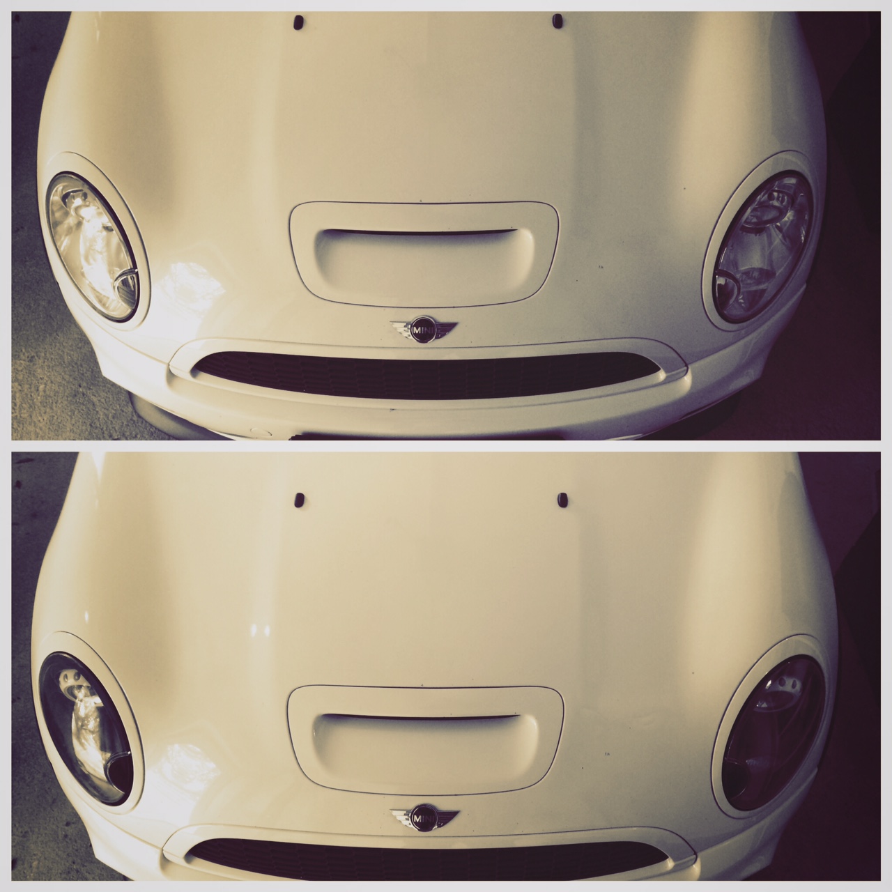

Nadesel cas upravy prednich svetlometu a plechove horni vzpery nad motorem. Takovy pekny detail, ktery sice neni moc videt, ale je proste pekny.
No, jelikoz jsem uz lakoval predni svetla u "buchty" vedel jsem, do ceho jdu. Jebacka to tedy jako je, ale neni to zadna hruza. Takze vse rozebrat, vycistit, zbavit plasty chromu (funguje aceton nemo smirek hrubosti 1000 a brouseni pod vodou) a nalakovat. Uznavam, ze to neni 100% protoze kdybych to tak chtel, tak ta svetla vzteky rozkopu :)
Ale podarilo se, celkem pekna zmena :bigups:

Uplně nechápu ten přínos lakovaných světel. Spíš bych se obával STK. Co tam na to říkají?
PříspěvekNapsal: 27. čer 2016 12:58
Prinos je vzhled ;-)
A co by páni na STK měli říkat?
PříspěvekNapsal: 27. čer 2016 13:08
Jde hlavne o vzhled a o snahu vystoupit ze sedi vsednich, standartnich aut. O nic vice nejde :bigups:
PříspěvekNapsal: 27. čer 2016 13:13
Příspěvky: 579
MiniMike píše:
Třeba jiné světelné vlastnosti?
PříspěvekNapsal: 27. čer 2016 13:16
big_ben_cz píše:
Tak to vubec. Zdroj svetla je cocka, u te se nic nemeni. A blinkr take zustal. Jedina zmena je bily kryt cocky, cerna svetla jsou bezne v nabidce - ja akorad prelakoval chromovane casti cernou barvou.
PříspěvekNapsal: 27. čer 2016 14:19
big_ben_cz píše:
Jak psal Worry, svetlo se bude chovat stale stejne, protoze je to reseno uz cockou a samotne "svetlo" je vlastne jen designovy obal a nema na tok svetla zadny vliv... pokud by nemel xenony, ale pouze halogeny byla by situace samozrejme jina, ale v tomto pripade je to uplne jedno... i kdyby tam nechal jen tu cocku a zbytek vyhodil, tak to bude svitit porad stejne :-)

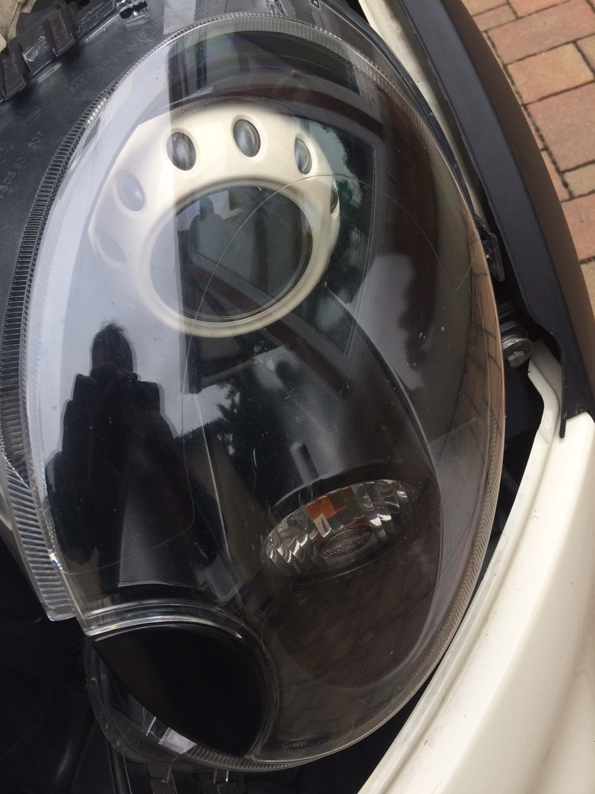

V nedeli po srazu jsem nevydrzel a vymenil jsem (znovu) vnitrky svetel. Prvni pokus se nepovedl, protoze jsem spechal a nevytvrdly lak ve spojeni s vlhkosti udelal ze svetel bublinovou prehlidku. Takze vse se udelalo znovu, nove nalakovane casti jsem nechal tyden vyschnout/vytvrdnout a znovu vymenil. Tak uz nedelame ostudu :bigups:
Poznámka: Ted uz se to povedlo..
