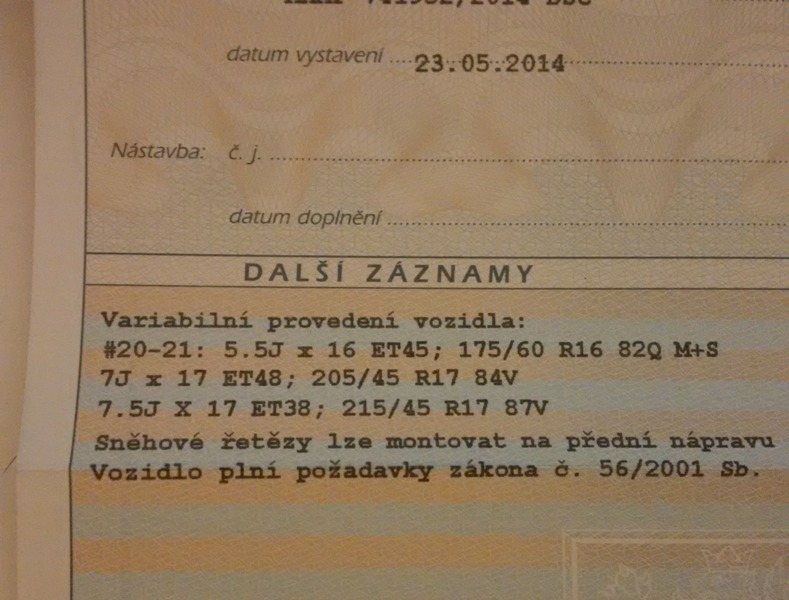

No já mám na autě dokonce ET 38, ale je to šířka 7,5" - no a teda už tam musí být šířka gumy 215. Ta kola koupil předchozí majitel v Německu a s nimi jsem si to dovezl. Naštěstí byl ke kolům certifikát TUV a šlo to zapsat do českého techničáku (na fotce 4. řádek v textu). Neškrtá to i když je auto sníženo a na okruhu to dostavá zabrat - plné brzdy do zatáčky a tak.
Je fakt, že tohle ET je už dost vidět. Při dovozu o tom začal technik mluvit i když k autu teprve přícházel a byl více než 10 metrů od auta. Víc ven by bylo už moc.
