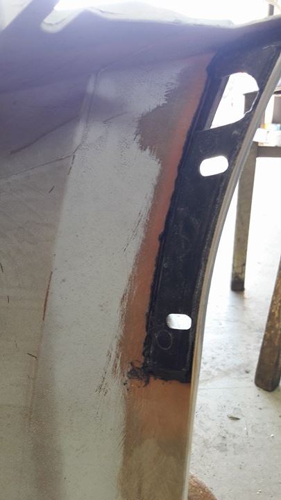

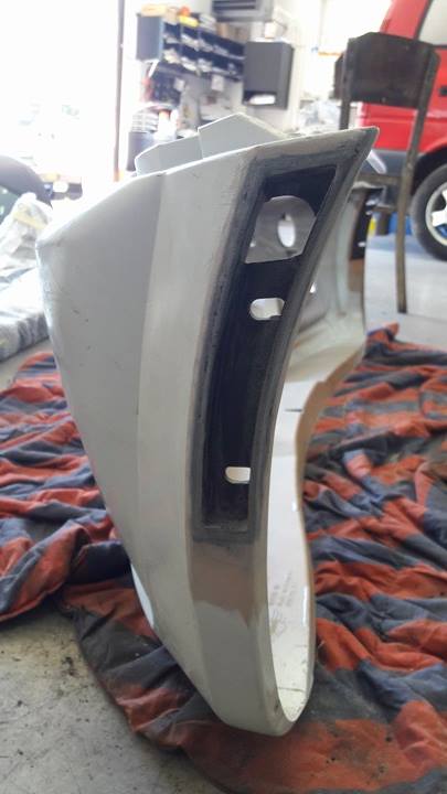

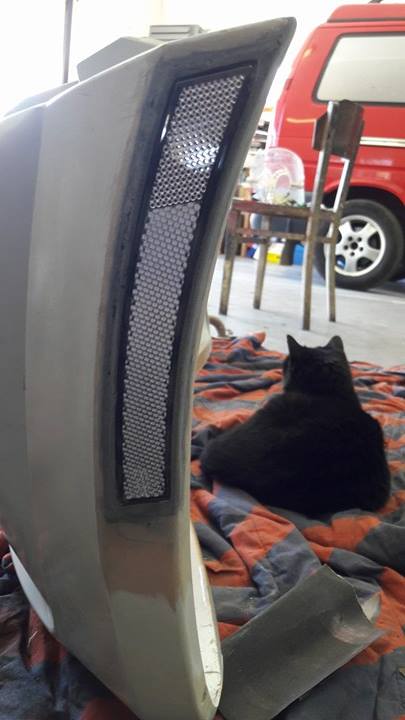

Po dlouhé době se konečně podařilo posunout konverzi mého R52 ONE k JCW aerokitovému outfitu. Jelikož mně Pampe dokázal vykouzlit zadní nárazník z US JCW verze a přední byl evropský, nastalo dilema, zda US pozičky na zadním brutálně zatmelit, nebo naopak do předního nárazníku pozičky vtmelit. Nakonec vyhrála varianta B. Po konzultaci na http://www.helpreg.cz jsem se rozhodl, že pozičky budou nesvítící, jen odrazky, s tím by neměl být problém na STK, a sice vzadu červené a vepředu bílé, respektive kouřové. Jenže ty bílé, respektive kouřové, jsou jen aftermarket. U nás v BMW nesehnatelný. A ty, které byly v zadním nárazníku do předního nepasují. Takže naštěstí ebay a Pampe pomohli a moje kámoška v Chicagu měla za týden doma moje pozička a za další týden letěla na návštěvu do ČR. Klika jako prase. Lépe to ani nemohlo dopadnout :banana:
Jenže pak nastala mravenčí práce s rozporcováním US lemů z verze cooper a vetknutí domků na pozičky do předního evropského JCW nárazníku... Hlubokou úctu skládám Láďovi Halenkovi, mechanikovi z Dobřichovic. Pánové, to je neuvěřitelný perfekcionista. Kdysi taky sedlal R53 JCW :D On průser byl v tom, že plast na nárazníku a ten na domku je každý z podstaty jiného charakteru, takže nejdou svařit. Lze je jen slepit a to velmi složitým procesem, kdy ty plasty nesmí na sebe dosednou, mezi nimi je vrstva speciálního lepidla. A moc šancí na to, že to někam může ujet tady fakt není. Musí to být prostě přesné. Po vyřezání, usazení, měření a broušení to dělal lepící sadou od Wurthu (kufřík s mnoha priméry, sekudéry, finišéry, distančními tyčinkami...). Po týdnu opartného řezání, broušení, ladění, pasování, zasychání a broušení se dostáváme do fáze, kdy pomalu vyrážíme do lakovny. Prahy jsou snad v cajku, ale bude třeba sundat původní vrstvu plniče a udělat to znovu. Veškerý montážní materiál pro instalaci JCW kitu je zakoupen dle realoem.com v BMW. Tak snad to klapne. Jen se trochu bojím nutné kreativity při montáži prahů. Nosníky na JCW kit se na první generaci už nedělají, tak jsem koupit ty na druhou. Údajně by snad mělo jakž takž jít. Tak jen doufám, že do srazu fóra bude vše na svém JCW místě :bigups:
