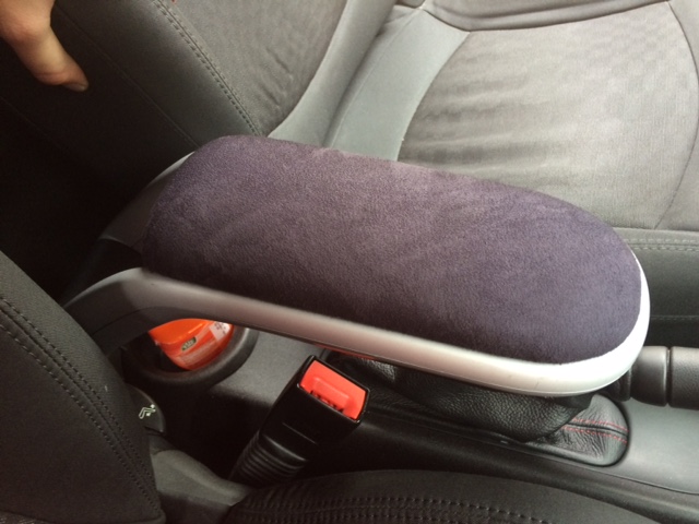

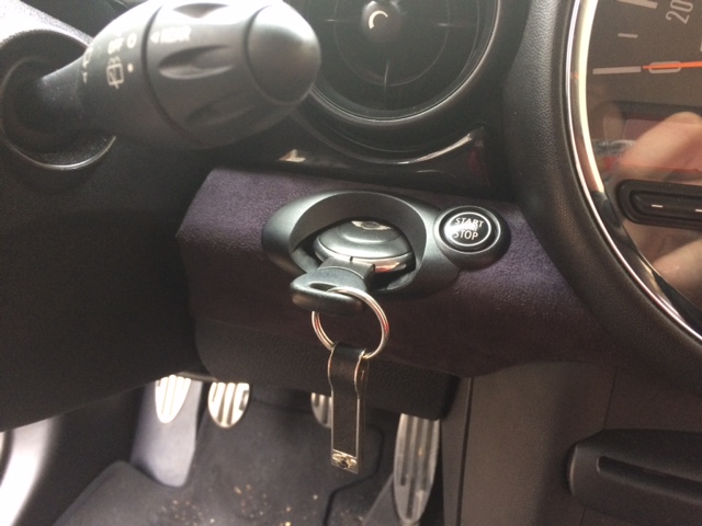

Tak pokracovani "panskeho vikendu" - potazeni dilu interieru napodobeninou Alcantary. Pasoval jsem se do role calounika :bigups: Vysledek je vice nez dobry, takze mame radost.
Az se zadari, nechame opravit trhajici se sedacky castmi z Alcantary (ne prave), at to dava jako celek smysl :bigups:

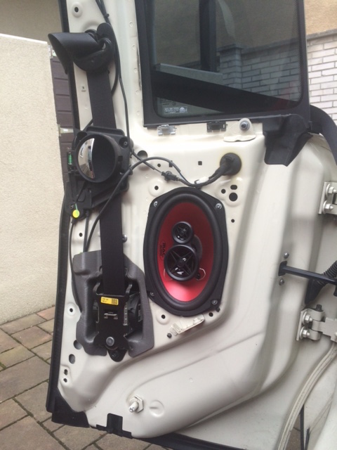

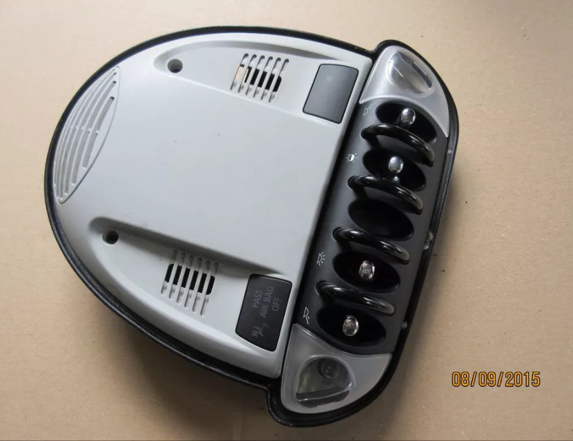

Tak mam zase neco noveho. Probehla vymena origo reproduktoru za neco lepsiho :bigups: Je pravda, ze zvuk je ted nekde jinde.. Dale jsem vymenil horni osvetleni za to lepsi (s lampickama) ale jeste bude treba poladit v ridici jednotce. Nefunguje to tak, jak by melo.
A na zaver se podarilo sehnat velky manual na nasi generaci, takze spokojenost velika :bigups:
Poznámka: Predni stredobas + 2-pasmovy. Tweeter zatim nezapojen, je treba sehnat kryty na A-sloupky
Poznámka: Nove zadni 6x9 3-pasmove
Poznámka: Lepsi horni modul vcetne signalizace vypnuti airbagu (kabelaz koupena, zatim nezrpovozneno)
