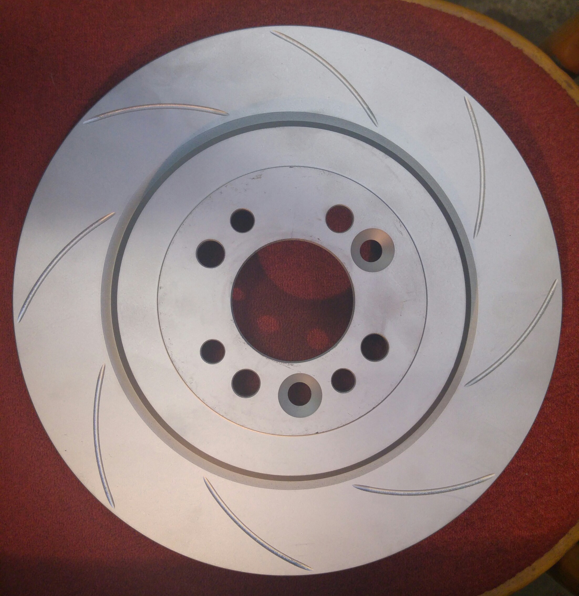

dnes jsem si vzpomněl na četné dotazy a v garáži změřil další rozměry AP racing kotoučů
základní rozměry: 4x100mm rozteč
průměr kotouče 304mm
tloušťka kotouče 24mm
Celková tloušťka 45mm
Středová díra 64mm
Tloušťka středové dosedací plochy na náboj 7,2mm

Tak po velkém hledání náhrady kotoučů AP 304mm, jsem našel firmu:
http://www.mdcomponents.cz/CZ/kontakt_index.html
která umí dodat dvoudílné podchlazené drážkované, cena 4 200 Kč/ks.
(cena drážkovaného AP je 7200,-Kč za kus)
Tak jsem objednal a uvidíme :banana:
