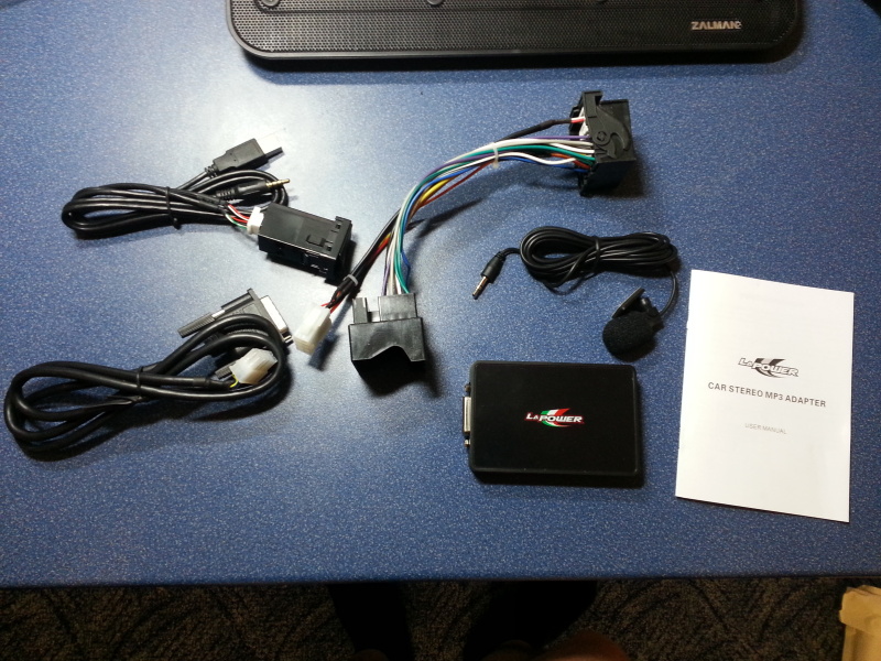

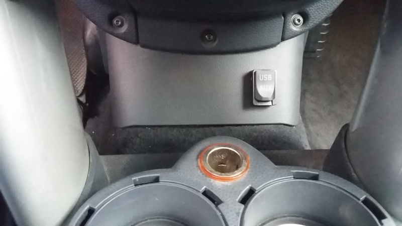

Tak dneska jsem si namontoval hliníkový pedály, ano je to čína, kvalita mi přijde víc než dobrá, akorát se musely vrtat pedály, ale to mi nevadí. Ty starý gumový návleky už to měly vážně za sebou. Navíc mi přiše i Mini deštník (taky čína) a jestě foto jak mám vyvedenej vstup pro USB a AUX k bluetoth jednotce, dneska jsem přes ní zkoušel i volat a funguje parádně, auto vám začne celí divně vyzvánět(nepustí vyzvánění který máte v mobilu, ale jiný), ale nezkoušel jsem to zvednout přes volant, to popravdě nevim jetsli jde. Navíc USB vstup funguje i jako nabíječka.
Poznámka: pedály
Poznámka: USB + AUX vstup
Poznámka: bluetoth místo CD chargeru

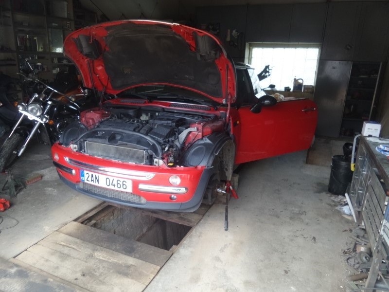

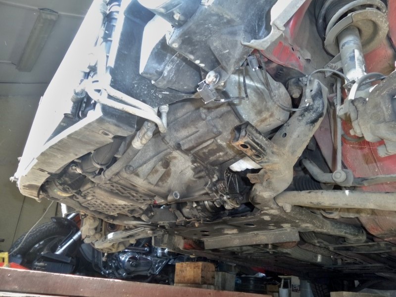

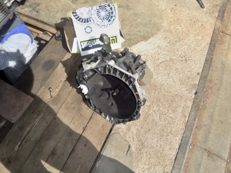

Včera jsem se vrhl s kámošem na výměnu spojky, ta stávající už při rozjezdech nebyla nic moc. Mno musim uznat že práce o dost těžší než jsme oba čekali, všelijak jsme se snažili vyhnout tomu aby jsme museli vyndat spodní pomocnej rám a odstrojit defakto celej čumák, ale po všech pokusech jsme nakonec zjistili, že to jinak nepujde. Na podruhý už by byl člověk moudřejší a měl by to asi za polovic času, takhle nám jen demontáž zabrala cca 7h. Vzhledem k tomu že obě gufera na převodovce prosakujou, tak jsem se rozhodl je vyměnit, tzn převodovka je zatim stále venku a čekáme na díly. Ve výsledku dostat převodovku ven neni tak těžký, ale nevyhnete se demontáži skoro všecho co na tom čukámu je a to je dost otravný, aspon že dostat ven celej pomocnej rám s řízenim atd. neni vlastně moc náročný. Jinak cena spojkový sady za 2600, mi přijde úplně super, to jsem nečekal.
