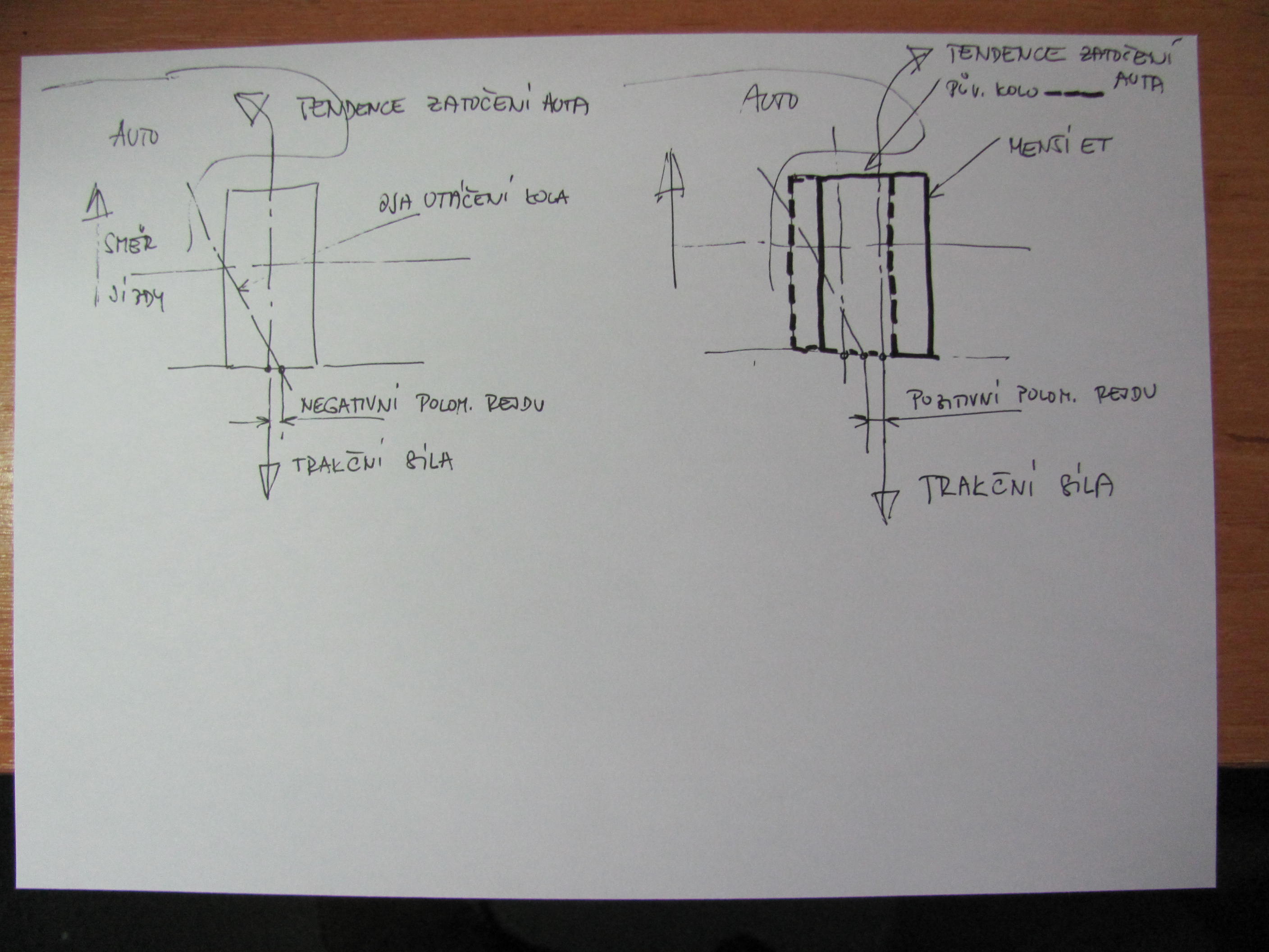

...mám na mysli toto:

Kluci nechci se míchat do Vaší fyzikální debaty, na tu jak koukám tak teoretický znalosti nemám :) Ale na autě mám HR - 30 mm, podložky pod kolem nemám žádný, jsou tam origo kola. Mám s tím něco najeto. Teď přecházím na stavitelný podvozek.
ALE co tu nebylo hlavně řečeno,tak -30 vzadu udělají slušný Ačka, nemám ty správný odborný výrazy jako vy, ale zase s tím autem vyrazím i na okruh a zkusím trochu jeho krajní možnosti,a na těch ačkách to je děěěěěs :) Zadek samozřejmě pak drží jen na daleko horší části pneumatiky, atd. Takže pokud snížíš, dolaď i podvozek. V ideálním případě obě nápravy, nebo alespoň zadní nápravu nastevitelné spodní tyčky, když už ne i horní, aby jsi se dostal zase alespoň na neutrální zadní odklon kola. Jinak na pružinách naprosto bez problému, tu větší únavu mateirálu co tu řešíte, tak když je komponent dimenzován na třeba 150 000 km, tak i když ho doprasíte za 75 000 km, tak kolik proboha ročně s tím miníkem najezdíte? :)
Jen chci poukázat na tu geometrii (jízdní vlastnosti) což mi příjde to hlavní a podstatný, než nějaká námaha dílů. Mír a jen do úprav !
