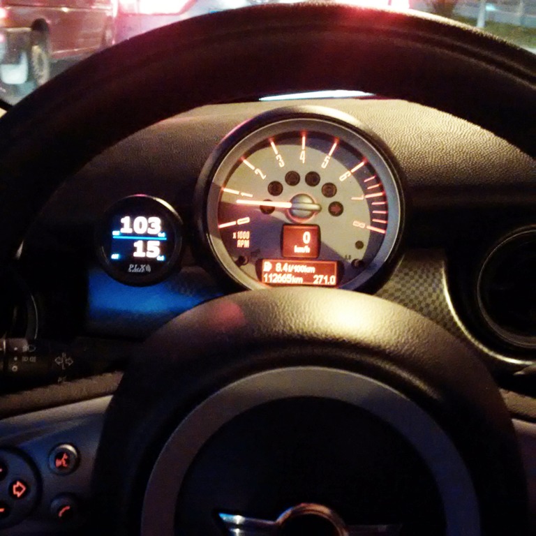

Nový budík :D
Je to PLX DM-100 TOUCH. Čte to z OBD (konektor je permanentně v zásuvce). Pro teplotu vody a pár dalších parametrů není třeba dodělávat žádnou kabeláž nebo někam montovat čidla.
Bohužel to z OBD neumí přečíst třeba tlak a teplotu oleje a ani kolik tlačí turbo. Tyto další parametry by šly zobrazit, ale musel bych od PLX dokoupit čidla, někam je na motor dodělat a zapojit. To se mi vůbec nechce ne proto, že to stojí peníze a čas dodělat, ale že člověk musí najít správná místa, navrtat sání a vedení oleje nebo dokoupit správné redukce, které dozapojí do stávajících vedení - už je to takové narušování no...
Zpět k displeji. Zobrazení displeje lze nastavit. Teď to ukazuje v horním řádku teplotu chladící vody a v dolním teplotu nasávaného vzduchu.
Ohledně teploty vody mne zaujalo pár věcí:
a) ukazuje to teplotu hned od začátku a ne jako u aut, kde je ukazatel od výrobce se stupnicí od 50°C - takže teď na podzim vidím, jak teplota zvolna stoupá od ranní teploty vzduchu, např. 10°C. Úplně mi přijde líto vůbec vyparkovat s motorem, ve kterém je tak studená chladící kapalina 8)
b) vychovaný běžnými ukazately na palubkách jiných aut koukám, že se to na provozní teplotu zahřeje až po delší době (více než jsem čekal - teď když je třeba kolem 8°C, tak možná do 10 minut/ 10 km). Ono taky například Octavie (a všechno VW) neukazuje skutečnou teplotu chladící vody, ale prostě cosi 'hezkého'. Je totální kravina, že tam vyleze poměrně rychle ručička na 90°C a tam je celou dobu - zima/ léto, dálnice/ město, rychlost 30 i 200 km/h - pozice stále úplně stejná - totální blbost.
c) běžná provozní telpota mého Cooper S je 105°C (díky fungujícímu víčku na zásobníku je vyšší tlak vody a voda se ani ve 105°C nevaří - samozřejmě, že až časem začne víčko povolovat - těsnění nebo pružinka - bude pro tento režim problém), ale když se do toho trochu opřu, tak se přenastaví termostat a zatěžovaný motor to začne chladit na 85°C. A nejde o chybu v mém termostatu, protože při normální jízdě po dálnici si to drží 105°C (neklesá).

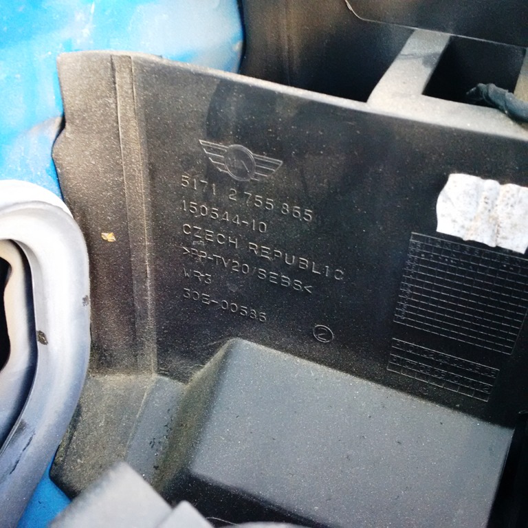

Dnes jsem se v klidu dostal na pár hodin k notebooku, tak mohu konečně dohonit vše - a ještě 2 věci chci... :wink:
Baví mne nacházet na britském autě nápisy na dílech MADE IN CZECH REPUBLIC... Ta auta nejsou až tak britsko-(německá) :lol:
Tohle je na přepážce pod krytem baterky...
