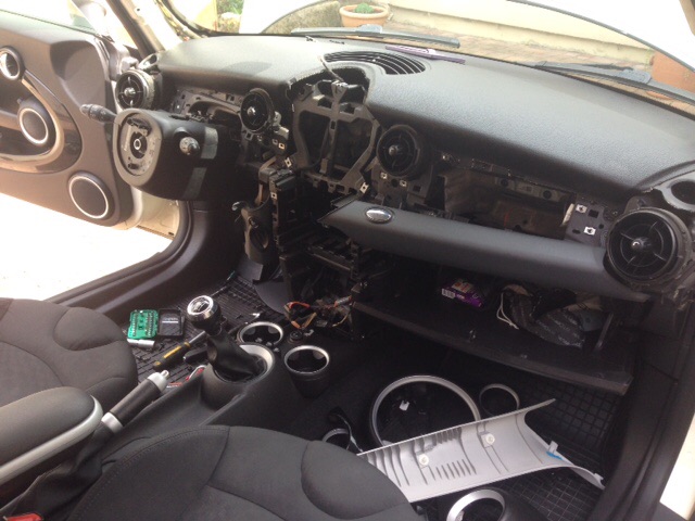

Tak je na case dat i neuspechy. Zprovozneni multifunkce na 2. Gen neni uplne prdel. U prvni stacilo vymenit packu a natahnout par dratku. U 2. Gen je vsechno jen v hardwaru. Takze musite najit spravny typ pacek (guru OKCZ opet pomohl) a uz jely packy z US. Dnes prisla na radu montaz. Bohuzel jsem zopakoval pribeh "buchty" Takze pri montazi jsem prehledl pootoceny krouzek a tragedie byla tu. Pri plnem otoceni volantu jsem utrhl ten pasek pod volantem :idea: Neni cas na zmatky, kombinace dvou sestav do jedne vse vyresila. Funguje multifunkce (krom tempomatu) sviti tlacitka ale je potreba jeste dokodovat. Nefunguje DSC, stiraji sterace pri startu atd. Ale bude to dobry :bigups:
UPDATE: Hnusny kapitalista zneuzil duvery stredoevropana a poslal mu poskozene packy! Duvodem, proc nefungovalo DSC a stiraly sterace byl vadny tistak. Takze sehnana nahrada diky "Jednickarovi" Ondrovi a uz vse funguje na 100%
Poznámka: Clovek se obcas sekne a to je duvod byt o hodinu dele na parkovisti, rozebrat vsechno a doufat, ze jste sikovni a vse se opravi...
