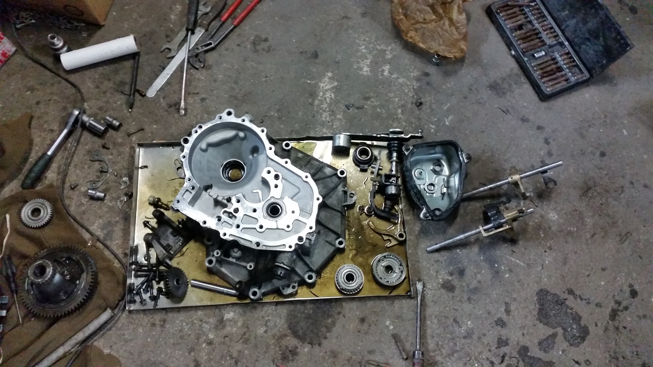

PříspěvekNapsal: 22. bře 2015 13:03
Midland šel pod kudlu :D
Dnes bude test drive.
