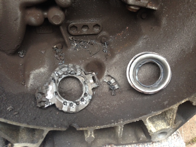

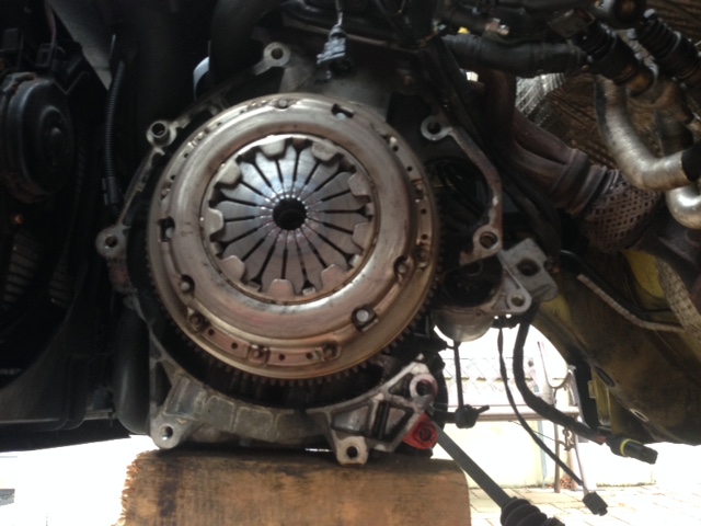

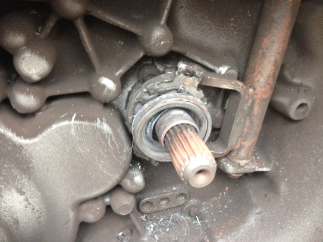

Tak tady mam maly update. O vikendu probehla oprava spojky. Nejdrive se zacalo tim jednodussim - vymenou hydraulickeho vedeni. Jak se to zda jednoduche, tak namontovat hlavni spojkovy valec na pedal je teda mega vopruz. Zadne misto, nasazeni privodni hadice od nadrzky brzdove kapaliny byl ocistec. Bohuzel se ukazalo, ze zavada je rozsahlejsi a tak prisla na radu spojka. Takze sundat spodni ram, odmontovat tisice blbosti, hledani sroubu na prevodovku, povoleni, vycuknuti atd.. Prace na par hodin. Nakonec jsem to cele vyndal a hned bylo videt, co bylo spatne. Pritlacne lozisko jakoby nebylo. Uplne zdeformovany, plastova cast napalena na hrideli.. No ale uz je alespon jasne, kde byla chyba. Tenhle tyden probehne nakup potrebnych dilu a snad pristi vikend to dam vsechno zase dohromady a zas budeme jezdit.. Jeste jsem dal nove brzdove vedeni na zadek. Vyraz "kroceni hadu" byl naprosto na miste. Naohybat 5ti metrovou trubku tak, aby vse sedelo byl taky mazec. Leva strana v pohode, to se dalo cele vyndat a podle stare naohybat. Prava strana sla hure, tam jde vedeni z leva, nad vyfuk, dolu, kolem nadrze, kolem boku az k naprave. Ale dali jsme to s Terkou (ta koukala)
Jeste obrazky, jak vypada rozpadle lozisko :bigups:
