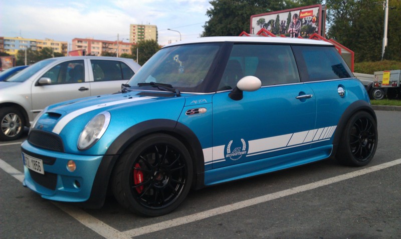

Něco málo o autě.. jedná se o R53 barvy "Electric Blue" v kombinaci s bílou střechou a zrcátky, z půlky roku 2003, koupený v ČR s najetými poctivými 141tis.km a servisní knížkou (podařilo se sehnat relativně dost informací o km a servisní historii v Renocaru Brno). Dokonce jsem dopátral, že původní majitel tady na fóru byl registrován, jenže na udaném mailu ani přes SZ už bohužel nekomunikuje. Mini je vybavený díly od německé ladičské firmy AC Schnitzer. Mezi ony díly patří výfuková soustava (na můj vkus možná až moc hlasitá), kola 7,5"x17" ET48 s rozměrem pneu 205/40 R17 zapsané v TP a rozpěrná tyč karoserie v motorovém prostoru téže firmy. Zvenčí má auto kompletní Works/Aero paket a kapotu lakovanou bílo-černými pruhy. Brzdy přední od firmy AP Racing s kotouči o průměru 304mm. Zadní brzdy jsou standard. Podvozek je sportovní, kompletně snížený (na tlumičích i pružinách) nastavitelný od firmy KW. Na všech kolech jsou 15mm podložky od firmy Eibach s dlouhými šrouby, (kvůli instalace velkých brzd. Originál AC Schnitzer disky mají totiž stejné ET jako OEM kola, takže by nešly nasadit a vadily by třmeny). V interiéru zaujmou především alcantara vyhřívané a polohovatelné Works sedačky (varianta Sparco), čtyřbodový pás Schroth u řidiče, tříramenný volant v kombinaci Works kůže/alcantara/carbon a alcantara/carbon Works řadící páka s madlem ruční brzdy. O audio se stará soustava Harman-Kardon.

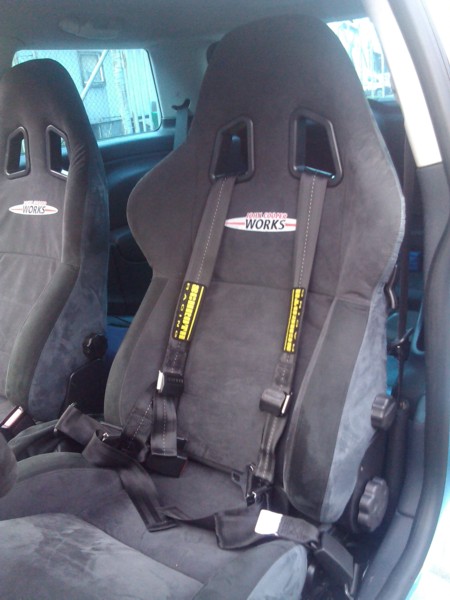

Poznámka: pořádné křesla

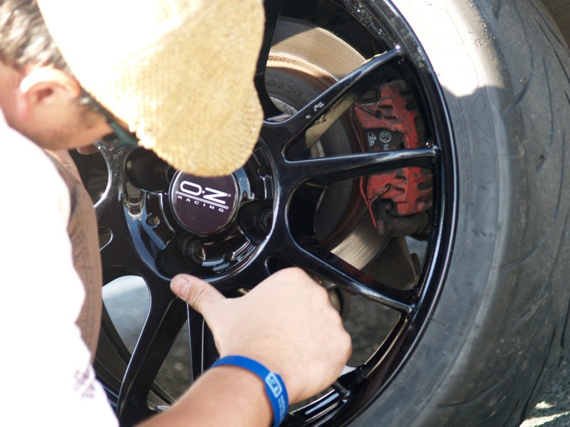

Poznámka: AP Racing přední brzdy

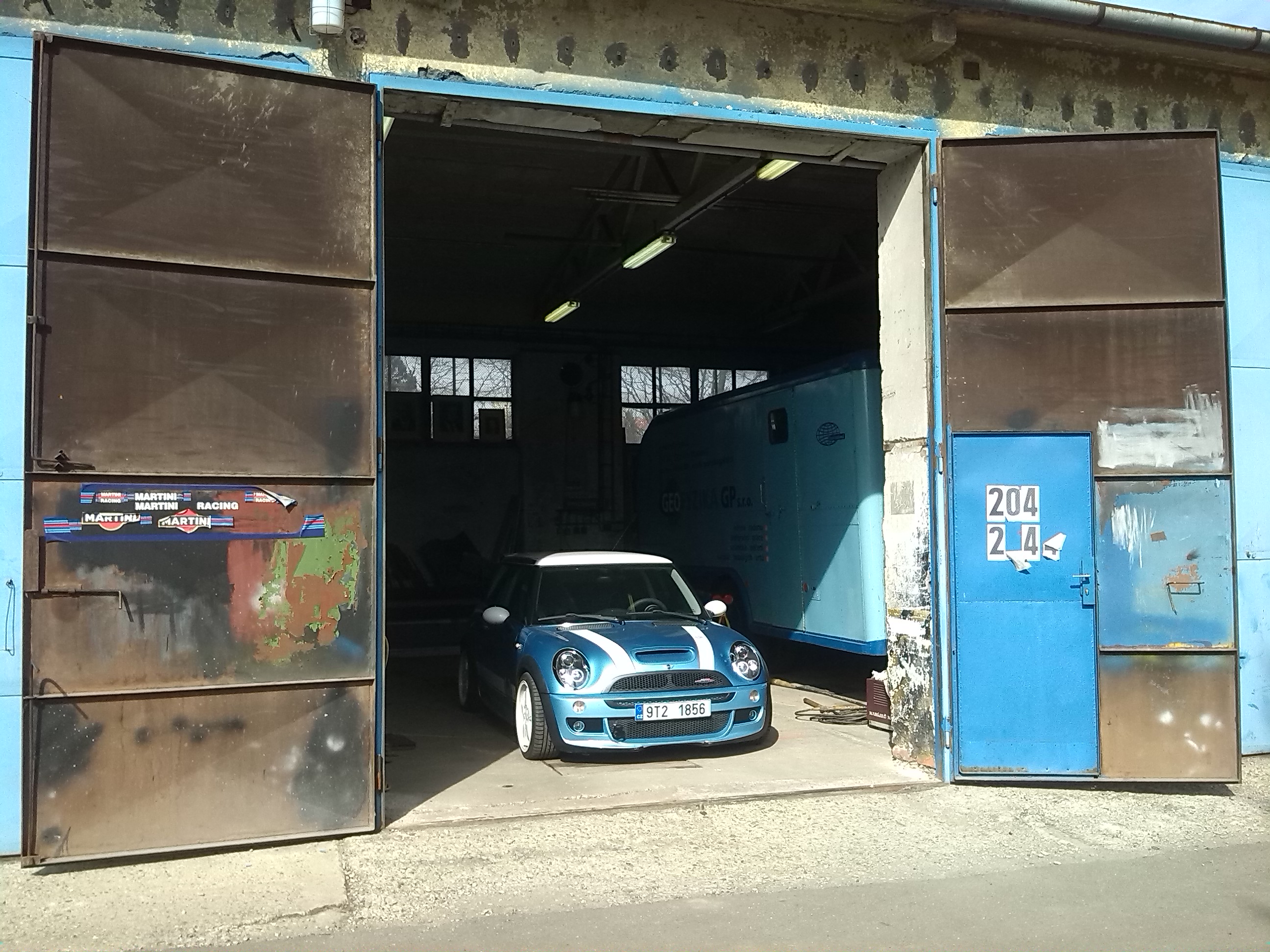

Letos jsme to ale kapku uspíšili a místo tradičních dní mezi svátky, jsme to nasměrovali na víkend po Mikuláši a spojili "Tuning Session" s výletem Mini na akci v Peci u Mini Bull Baru.. a jelikož "Schnitzer" nebude celoroční záležitost, tak jsem mu dopřál výlet za možná jediným sněhem, který kdy uvidí.. Shodou okolností se těsně před odjezdem v inzerci v Ostravě objevily zánovní zimní pneu v profilu 40, takže jsem to vzal jako signál a teoretický výlet dotáhl do konce.. Stačilo se tedy domluvit s Žigim na termínu návštěvy v jeho garáži a s OKCZ na odborné konzultaci + kompletní diagnostice. Děkuji hoši!

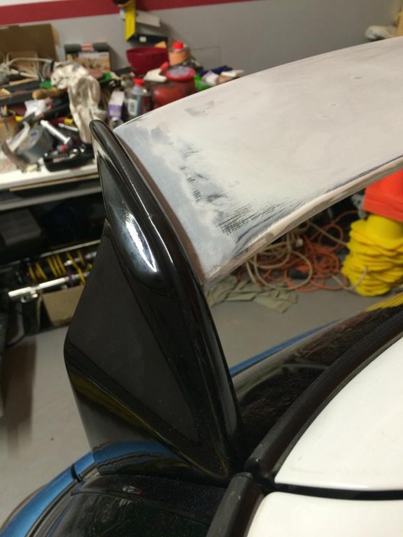

K samotné montáži.. Pokud nemáte originál OEM GP křídlo nebo jeho profi kopii Orranje G-Wing EVO2, tak jakákoli jiná varianta je pouze polotovar, který vyžaduje značnou část zručnosti a dodělávek.. Nejinak tomu bylo i v tomto případě. Laminát není zrovna nejpřesnější materiál a tak se lakovalo, tmelilo, brousilo, vrtalo, lepilo a po vyzrání polepovalo.. výsledek ale myslím stojí za to.. u auta, které je snížené+opticky přiostřené Works paketem a připravené vrhnout se bez bázně i na okruh, mi ten zadek připadal tak nějak designově nedotažený.. teď se na něj rád koukám i zezadu

Poznámka: "S" křídlo drží opravdu fest.. ve třech se nám to už ale podařilo nadzvednout natolik aby se dalo podřezat a "urvat"
Poznámka: po očištění střechy od houževnatého gumového lepidla, zůstanou viditelné jen dva otvory po šroubech původního "S" křídla
Poznámka: je potřeba vyvrtat opatrně díry do kufrových dveří, tak ať nepukne sklo.. vrchní šroub na každé straně jde ale o poznání hůře, protože se vrtá i nějaká vnitřní výztuha
Poznámka: "když nemáme kleště na nýrovací šrouby, dáme tam Loctite.. když nemáme Loctite, neuděláme nic.."
Poznámka: jedna bočnice "napevno" na svém místě
Poznámka: první fáze tmelení a zabrušování spojovacích ploch řádně ukončena
Poznámka: pro dnešek hotovo.. nechat přes noc vytvrdnout a doma až tmel dehydruje, tak dotvořit dokonalou plochu a pak polepit bílou fólií
