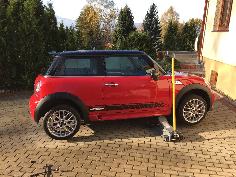

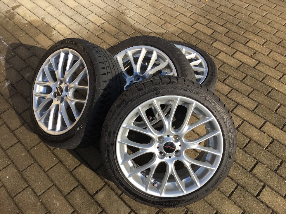

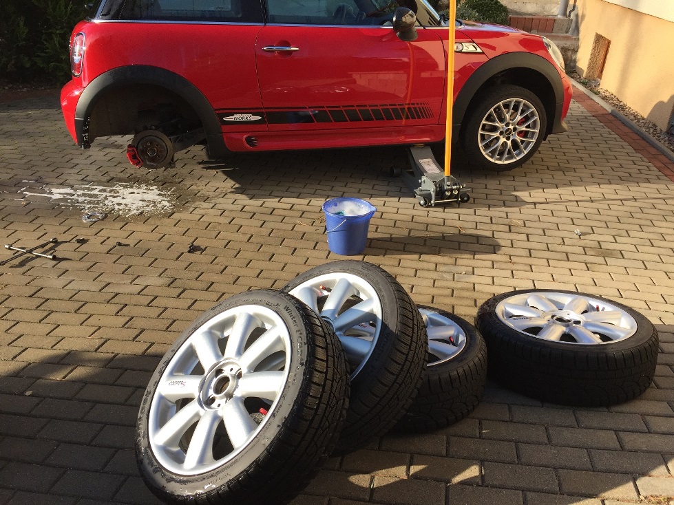

tak jsem dneska neodolal a přezul... zimáky jsem našel v létě na netu, byly za slušnou cenu a jen jedno kolo bylo dodřené od obrubníku.
letní kola umyta a uložena. A chvíli se mi nebude stýskat po tom, jak složitě a dlouho je člověk musí čistit, aby trochu vypadala.
To ty zimáky půjdou líp 8) - ostatně proto jsem si je vybral. Sice v nich auto nevypadá tak rychle, ale je to klasika.
také jsem byl zvědavý, jak dopadla barva na brzdách a dopadla dobře 8) . tak jsem brzdy vyčistil, vyfoukal a bylo.
tož tak na světě :-)

paráda :) Za týždeň na zimných nabehaných 950km - Vše svätých bolo treba obehať... Ráno, aspoň u nás, je okolo 3°C, prípadne aj menej :?

No, ja bych je jeste normalne nedaval, ale casto jezdim do Brna, skopove hlavy tam pred Vysocinu brzy daji znacku povinna zimni vybava a benga budou kasirovat. A protoze jsem chudy, nehodlam jim prispivat.
Ale aspon mam ted auto trochu min tvrde a letni si usetrim.
P.S. Na dusicky jsem nikam nemusel 8)

Fajny zvedak :bigups:
 Předmět příspěvku: Re: Concorde - COOPER S
PříspěvekNapsal: 03. lis 2014 09:07
Ja mel obyc. panenku, ale u Corvetty jsem potreboval zvedak, ktery ma v nejnizsi poloze min, nez 10 cm. Jinak jsem to auto nemohl zvedat. Tenhle mi doporucili v mem oblibenem pneuservisu, sami ho tam maji 8)

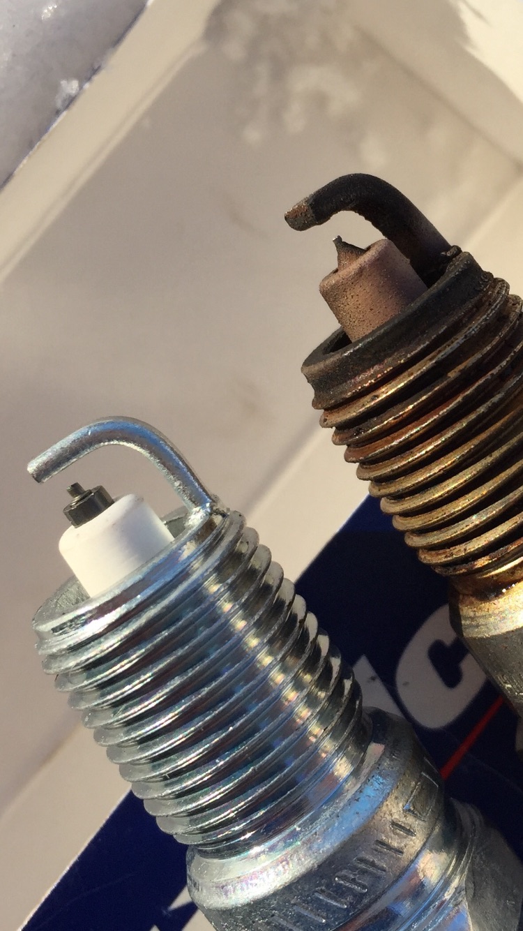

A druhy poznatek, nejsou to sice svicky z Mini, ale uznejte ze na 60 tis km jsou pekne ohorele :D
Jedna se o dve typove uplne stejne svicky. Prekvapilo mne ze ohorelo i okoli, nejen ta spicka.

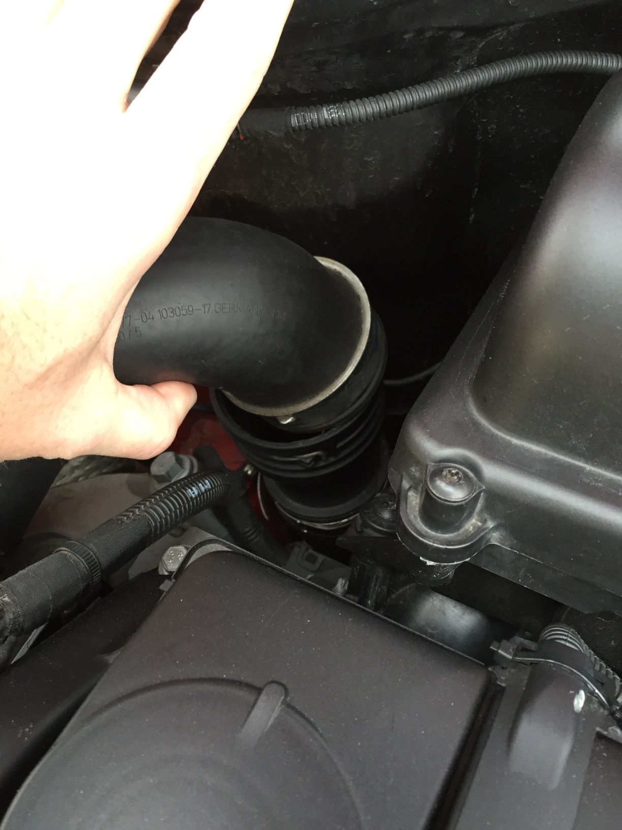

tak pánové, abyste si nemysleli, že neštěstí chodí jen po horách a nebo po starších Mini, jedu dneska od Ondry OKCZ domů, auto zahřáté, tak na to trochu šlápnu na rovince, jede to jako blesk, najednou rána jako když si hodně ufrkne výfuk, ale bohužel od motoru, výkon okamžitě dolů a hned se mi rozsvítila žlutá kontrolka motoru - známý žlutý vrtulník.
Motor se pak chvilkama srovnal, běžel na 4 válce, to poznám (protože jsem měl pocit, že mi ulítla svíčka :-) )
naštěstí mám po ruce Ondru, tak to zítra napíchneme a uvidíme.
Ještě jsem tipoval na ulítlou hadici od turba - to zní podobně a výkon samozřejmě umře, ale po zběžné prohlídce motoru jsem nikde žádné odpadlé součástky neobjevil.
Dneska půjdu spát smutný :roll: , kdyby měl někdo tip na to, co to může být, budu rád. A zítra to diagnostika snad odhalí. Dneska je v autě víc senzorů než šroubků, tak doufám.....

hurááá, v denním světle jsem našel, co mi tam bouchlo - je to vzduchová hadice, sice nevím proč jí tam mám, ale byla rozpojená. Jestli je v ní tlak, tak nechápu, proč je tak fórově spojená, to nemůže nic moc vydržet..... asi budu muset vykoumat nějaký tuning ...
obrázek řekne víc. a teď snad už jen smazat chybu a bude to OK
Doplneni: moje puvodni podezreni ze je to hadice od turba mi Ondra potvrdil. Vede dole od mezichladice. Ovsem v tom pripade pisu soudruhum z Peugeotu ostrou prosbu, ze tlakova hadice by mela vypadat jinak ... To je fakt vysmech. (Nebo je to bezpecnostni prvek, jakmile tlak turba presahne urcitou hodnotu, hadice povoli :roll: )

Tak super, nebola to žiadna tragédia. Irónia je tá, že keď som túto hadicu minule rozpájal, tak sa nechela rozpojiť ani za svet a to som pri tom spomínal všetkých svätých :-D
