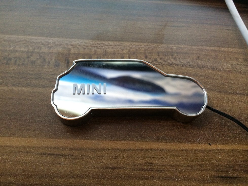

plus přidávám plakát, co mi dnes přišel, spolu s pěknou USB klíčenkou :D
už jsem u nich koupil 2 auta, tak si mne asi považují.... 8)

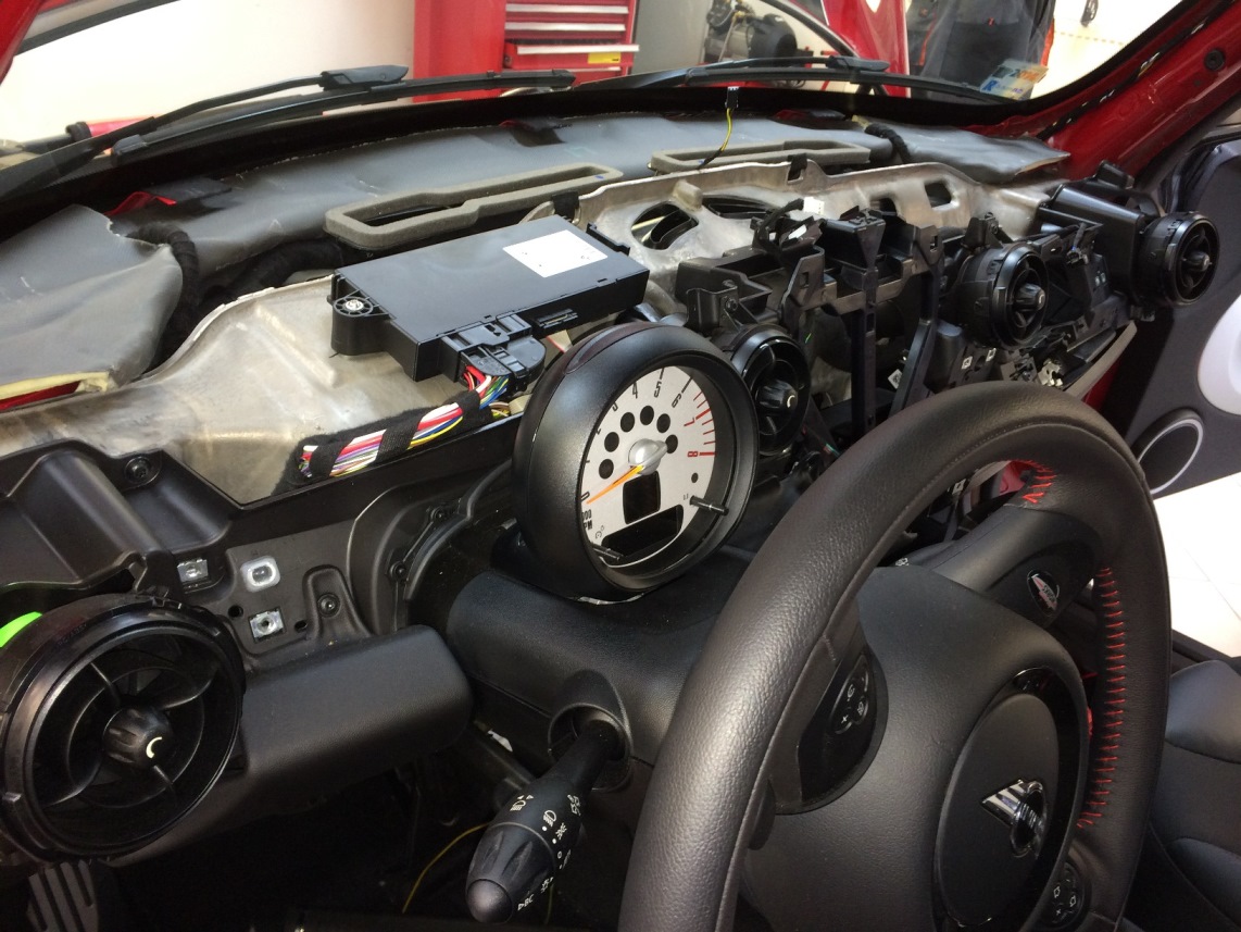

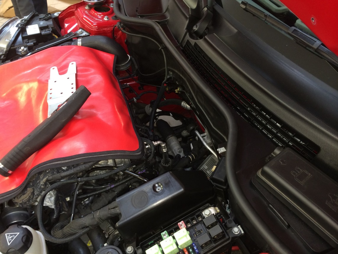

tak dnes ráno s těžkým srdcem z toho, co bude následovat jsem odvezl Coopera do dílny.
po obědě jsem se byl podívat a neměl jsem to dělat :roll: - viz foto.
ale nebojím se, jsou šikovní.
topení přijde pod vzduchový filtr - místo na něj je... na fotce je to vidět
jinak palubku rozebrali proto, že BMW a Mini zavírají klapky a oni potřebovali najít místa, kde autu řeknou, aby nezavíralo - a mohlo foukat teplý vzduch
ovládání bude přes GSM modul a klasický vypínač mi dají do toho výklenku nad USB konektor - je tam takový obdélníkový vyndavací plast pod horní hranou - nevím, co tam bývá v lepších výbavách....
až bude hotovo, nafotím, okomentuji a pošlu 8)

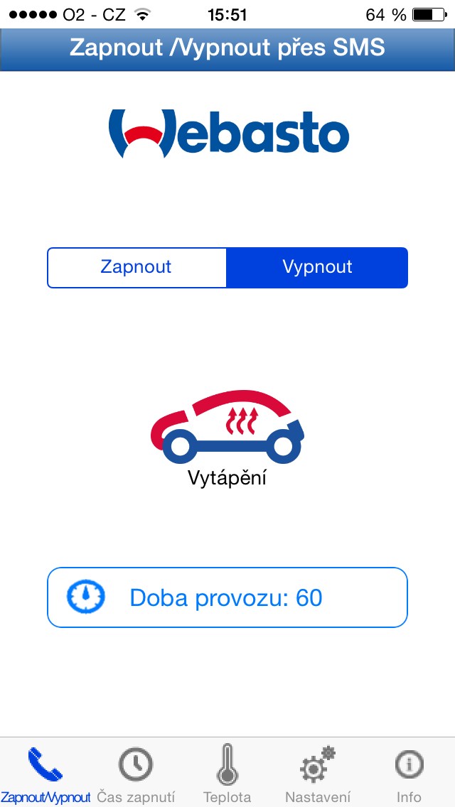

samotné topení s montáží vyjdou do 20 tis (s DPH), pokud stačí ovládání v autě, to je v ceně.
Dálkový ovladač pak vyjde na cca 5-6 tis a nebo zvolíte za desítku gsm modul a ovládáte v iOS nebo Androidu. (možná už bude i pro WinPhone)
Tím se můžete i na dálku optat kolik má voda v chladiči teplotu, zapínat a vypínat dle libosti (když se blíží konec filmu v kině, nebo konec nákupů :lol: ) Programovat dny a časy v týdnu...
koho to zajímá, ptejte se
