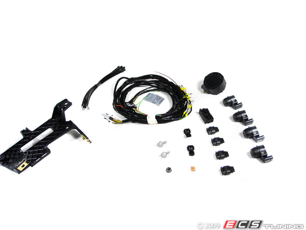

Nedávno som riešil retrofit PDC pre druhú generáciu, tak sa podelím o pár zážitkov a skúseností. Retrofit je celkom jednoduchý, detailný návod priamo od Mini v nemčine je k dispozícií.

Aké diely sú potrebné na retrofit? Diely si pred objednaním dajte overiť v kombinácií s vaším VIN!
66200415488 - Kabeláž + senzory (cca 260EUR)
66209252640 - PDC modul (cca 180EUR)
Zadný nárazník/spojler - v prípade klasického nárazníku stačí vymeniť spodný spojler za spojler s dierami. Pri JCW nárazníku sa musí meniť komplet nárazník.
Nebudem to rozpisovať nejako detailne, pretože v hore uvedenom PDF je všetko potrebné. Bohužiaľ som mal extrémne naponáhlo, a tak som nestíhal vôbec fotiť.

Montáž PDC:
- ako som napísal... postup v PDF je jasný.
- PDC modul sa spojí s reproduktorom a držiakom, namontuje sa cez dieru po svetle.
- zväzok káblov sa pretiahne cez prechodku v karosérií smerom k nárazníku.
- jednotlivé káble sa zacvaknú do pinov v konektoroch (párovanie farby vodiča s pinom - podľa PDF).
- keď skončíme s konektormi pre senzory, presunieme sa na druhú stranu kábla.
- kábel sa ťahá popri hlavnej elektro inštálacií, ktorá už v aute je (na uchytenie sa použijú sťahovacie pásky dodané v retrofite).
- v poistkovej skrini sa jeden vodič zacvakne na samostatný pin horného konektora a dva vodiče sa musia "parazitnými" konektormi pripojiť k už existujúcim vodičom dolného konektora.
- zapojenie by týmto malo byť hotové. Ak máte možnosť PDC hneď naprogramovať, tak to urobte a overte funkčnosť.

Poznámka: pdc modul
Poznámka: kabeláž + senzory

Demontáž a montáž mi trvala cca 3 hodky.
Jop a OKCZ to celé oživil, vrátane iných featur - kvalitné referencie z fóra neklamali! Ešte raz dík :)
