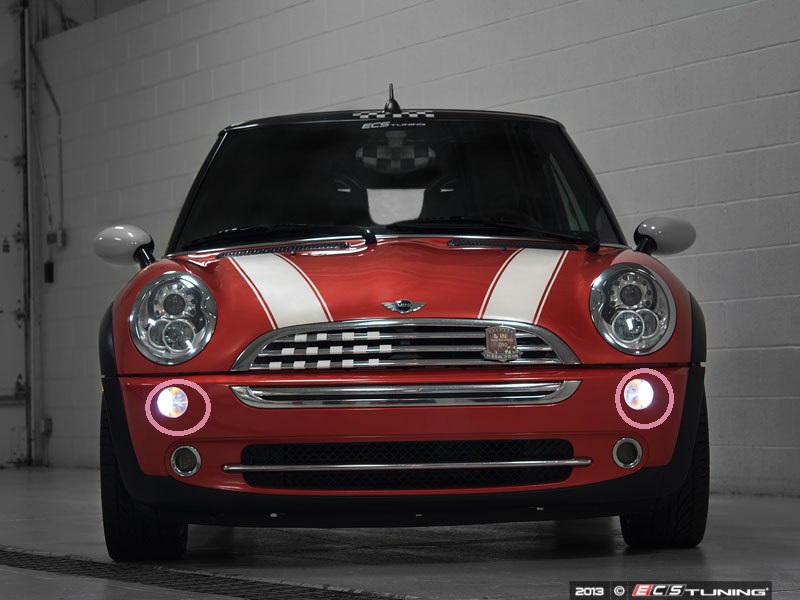

prosim vas ako vyberem tieto pridavne svetla? Nevie niekto o njekaom videu alebo o navode ??
 Předmět příspěvku: Re: predne svetlá
PříspěvekNapsal: 19. srp 2015 17:30
Příspěvky: 91
pozičky / blinkry.. jsou na 3 sroubech v narazniku.. tzn naraznik dolu :) prace na 3 minuty :)
PříspěvekNapsal: 19. srp 2015 17:36
Příspěvky: 91
popř. jak se sundava naraznik když drží všude kde by měl ==> https://www.youtube.com/watch?v=mKbp05_PKSY
PříspěvekNapsal: 19. srp 2015 22:48
Registrován: 11. čer 2015 12:44
Příspěvky: 23
Bydliště: Slovensko Detva
okey diky skusim to a uvidime co stoho vznikne
