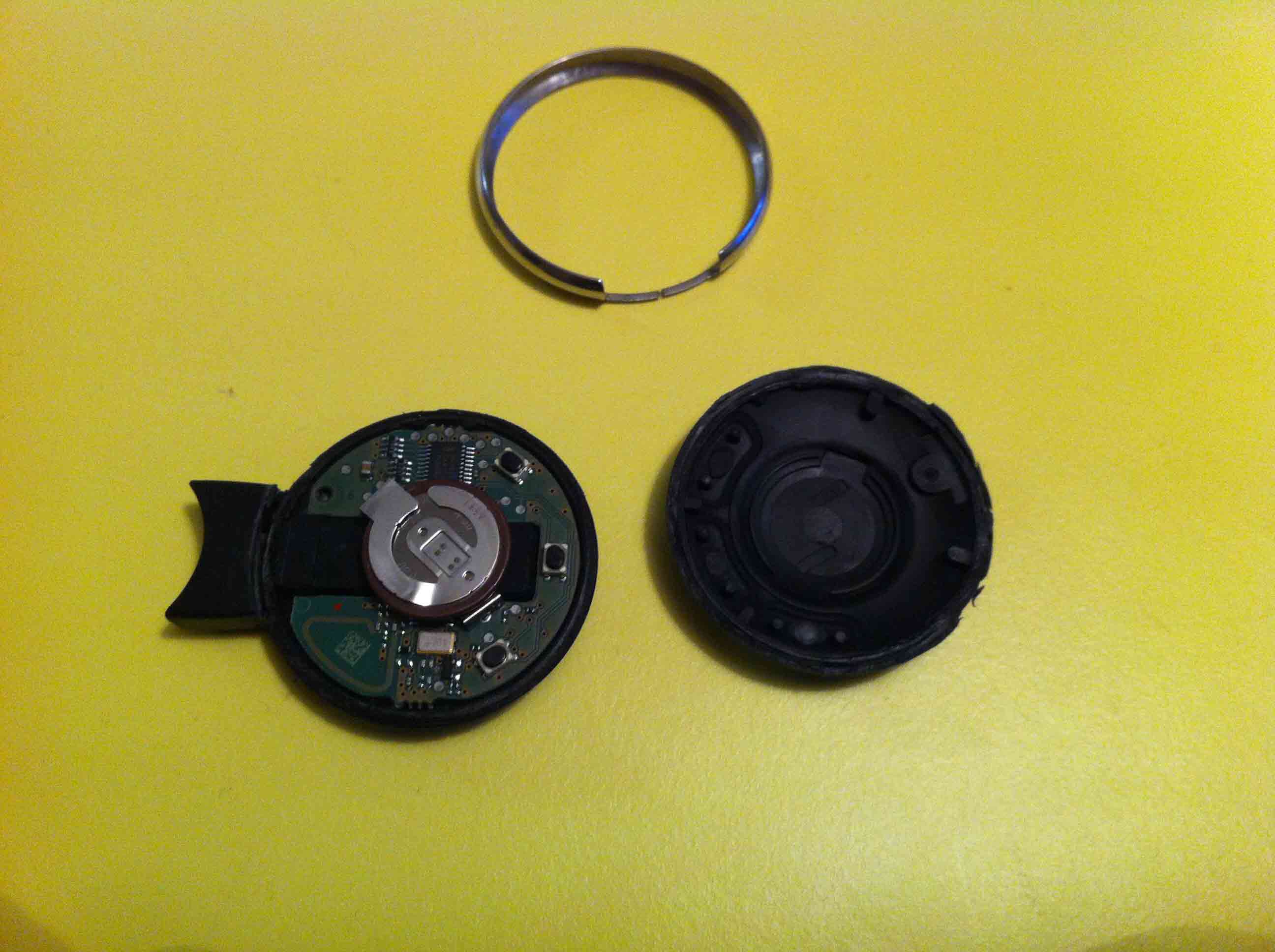

tak po odzkoušení náhradního zásuvného modulu a nefunkčnosti jsem objednal nový klíč. no a uvidíme :roll:

Nový klíč jsem zasunul a kouzlo, auto funguje. :shock:

Stačí se pořádně podívat a uvidíš, že se mu ho podařilo rozdělat...
 Předmět příspěvku: Re: Nový klíč s ovladačem
PříspěvekNapsal: 17. led 2014 22:11
rozbehat sa nerovna rozdelat ale skor opraviť a znovuzložiť v tomto kontexte. :D
PříspěvekNapsal: 19. led 2014 14:55
staré tělo včetně orgánů jsem věnoval na výzkum a vědu. více info u vedoucího výzkumného týmu OKCZ. :D
