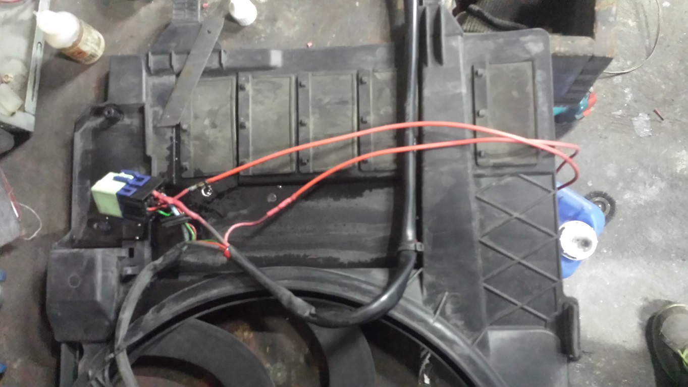

Tak vyřešeno...
Informace čerpány zde: http://www.northamericanmotoring.com/fo ... ion-8.html
Přepálený předřadný odpor nahrazen....
ARCOL HS100-R47J
http://www.tme.eu/cz/details/hs100-0r47 ... 100-r47j/#
kabeláž
http://www.jino.cz/kabel-2-5-mm-silikon-1636.html
tímto :)
Sundat nárazník, sundat hliníkovou výztuhu.
Odjistit a "odklonit" chladiče...
Saharu s větrákem vyndat.
Zbytek už je improvizace dle nálady....
