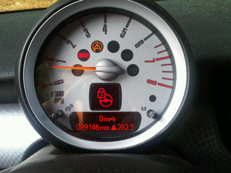

Ahojte,
Objavila sa vam niekedy takato ikonka?
Cervena ikonka volantu a zamok v lavo hore..
Cooper R56 r.v. 2007
Co som sa snazil dopatrat tak kazdy pise o vymene riadiaceho stlpiku ktory je slusne drahy..
Bol som na diagnostike a v podstate mi povedal to iste..
Na riadeni nepocitujem ziadne zmeny. Ikonka svieti nonstop a objavi sa uz pri odomknuti auta.
Ak niekto niekedy nieco taketo riesil, budem vdacny za rady.
Dik :)
(obrazok nie je moj, je z internetu)

Slavné kurvítko od BMW. Je vtipné, že za poslední 2 týdny jsem to řešil na 4 autech :)
