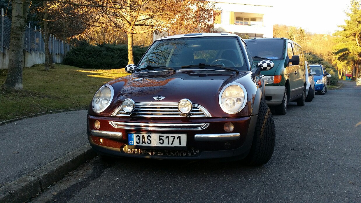

Musím si při nákupu přídavných dálkových světel nutně pořizovat i řídící jednotku?

Já jsem ji nepořizoval použil jsem relátko na spínání přes jednotku světel a napájení přímo na baterku. (Hrozná pakárna protáhnout kabel z kabiny do motoru)
PS: při koupi přídavných světel na Coupe a Roadster si dávejte bacha je to pakárna originální držáky na světla tam nepasují :D

Za 60 min. nainstalováno a zapojeno.Připojeno k hlavním světlometům na konektor dálkových světel.Do kabiny tudíž nebylo potřeba nic protahovat.Řídící jednotce se nemuselo nic oznamovat. Je jí to šumafuk. :wink:
