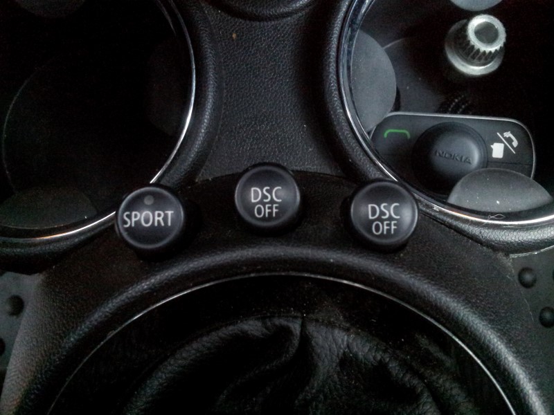

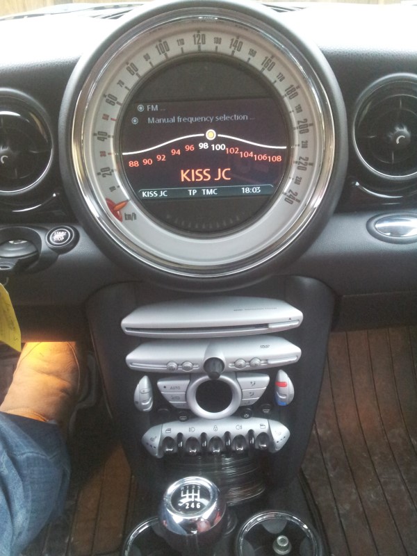

Tak jsem se k tomu dostal :) Doufám, že pochopíte a ty čudlíky jsou za řadící pákou na spodní konzole...
902042_574999979190355_1122157354_o (Custom).jpg [ 113.35 KiB | Zobrazeno 20933 krát ]

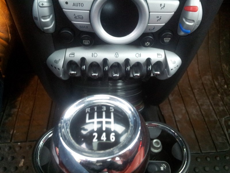

Tady jsou další
20130406_180536 (Custom).jpg [ 115.54 KiB | Zobrazeno 20932 krát ]
20130406_180413 (Custom).jpg [ 112.21 KiB | Zobrazeno 20932 krát ]

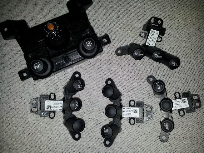

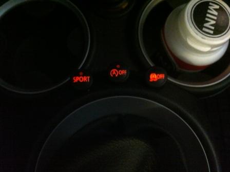

PříspěvekNapsal: 08. dub 2013 19:52

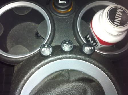

Tohle je ale 2GEN. :?: Ty tlačítka je nějaký samodomo dodelani. To tam byt nema. Stredni tlacitko ma být vypinani auto start stop.
Tohle jsou vsechny moznosti. download/file.php?id=13189
Takhle to má vypadat download/file.php?id=13265
A svitit download/file.php?id=13264

Ja se obavam, ze to je nejak zprasenina. Resp puvodni majitel nechtel mit ty dva cudliky zaslepeny a tak tam dodelal tohle, aby to hezky vypadalo, ale nefunguje to. Mel by ti fungovat jen ten pravy tedy to skutecne DSC OFF. Kdyz ho zmacknes (asi 1s), tak se ti na strednim budiku rosviti oranzova kontrolka stabilizace a na displeji pred volantem DSC OFF a auticko ve smyku. Tim se ti vypne antiprokluz a stabilizace. Ty ostatni tlacitka jsou nefunkcni.
Tlacitko sport se da dodelat, navod hledej tady na foru, ale musi se dokodovat. To dokaze Ondra OKCZ. Prostredni tlacitko original auto start stop nedodelas. Resp nejde to jen natazenim kabelu a kodovanim. Vyzaduje to modul rozpoznani neutralu prevodovky a to stoji hromadu penez. Mohl by sis tam ale dat neco sveho.

Chlapce 10/2006 a výše generace dva.OKCZ zjistí naprosto přesně odkud auto pochází a jaké má vybavení. Ty tlačítka si tam někdo dodělal, nebo udělal podvod na celém autě. Správně by tam mělo být vypínání stabilizace vozu. Žádné stop start tlačítko, ani tlačítko sport. to v době první série S nové generace nebylo. Také se podívej pod kapotu, zda máš kompresor, či turbínu.
