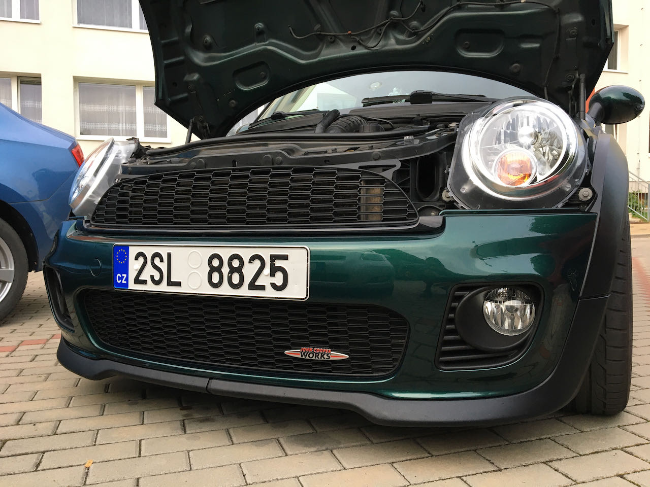

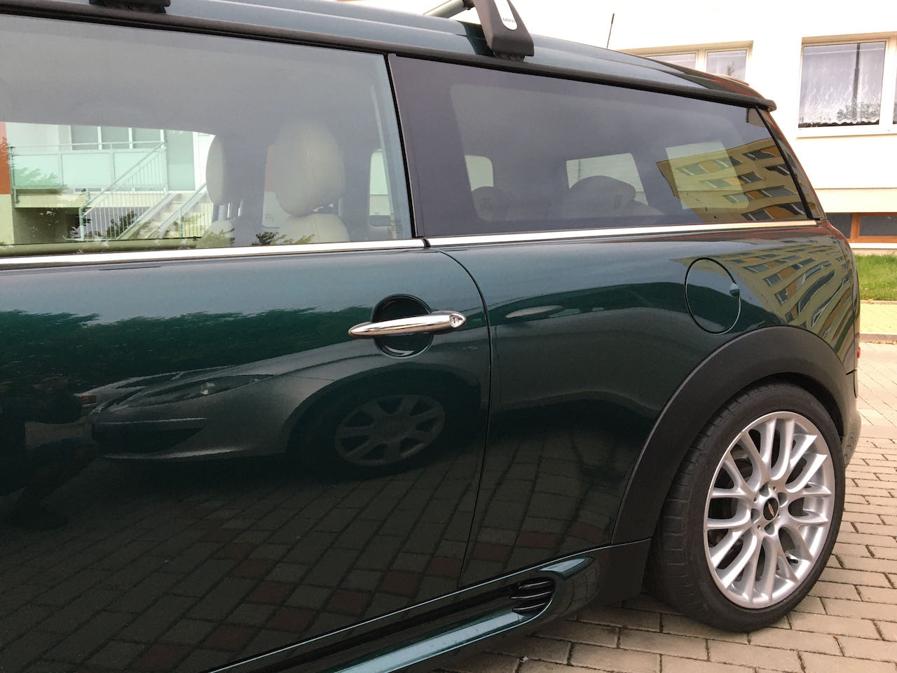

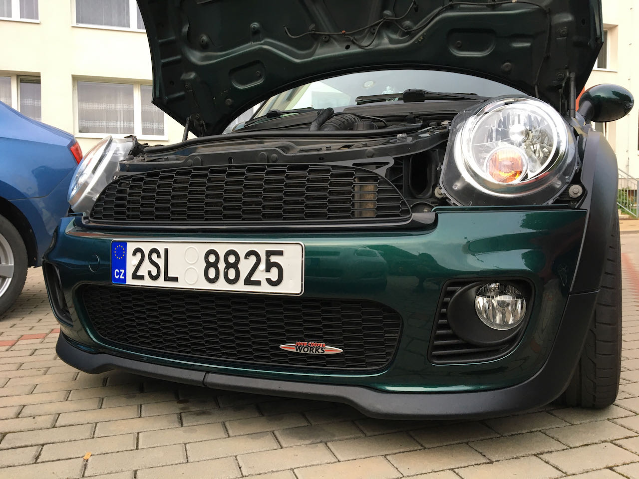

JCW Cooper přední nárazník jsem prodal a sehnal JCW S-kovej a tak teď už to je jak má být a současně nechal nalakovat přední kapotu a víčko nádrže.
Při výměně toho víčka jsem měl hoodně sevřené půlky, abych něco nevorval.

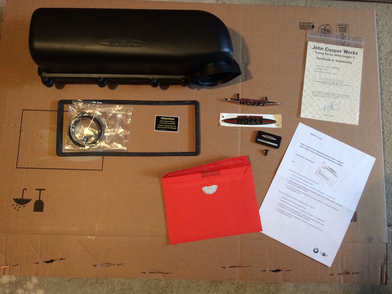

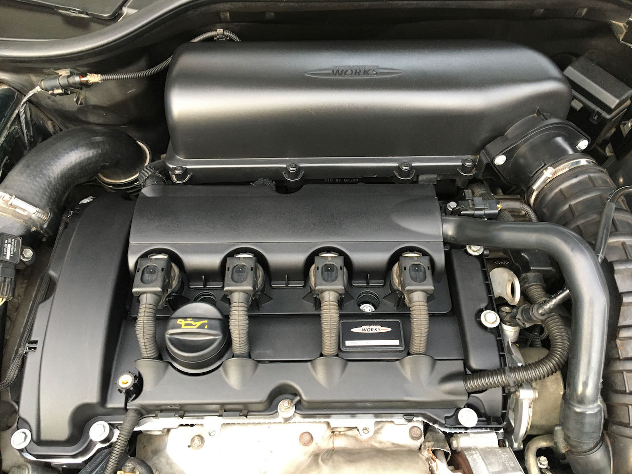

Potom koupil JCW tuning kit - nahozeno, jediné co zatím nemám je aktualizace softu na JCW, pouze jsem kontaktoval Renocar, jak by to asi proběhlo a hlavně za co, letos už to asi nedám.

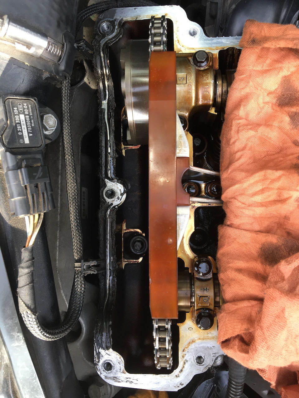

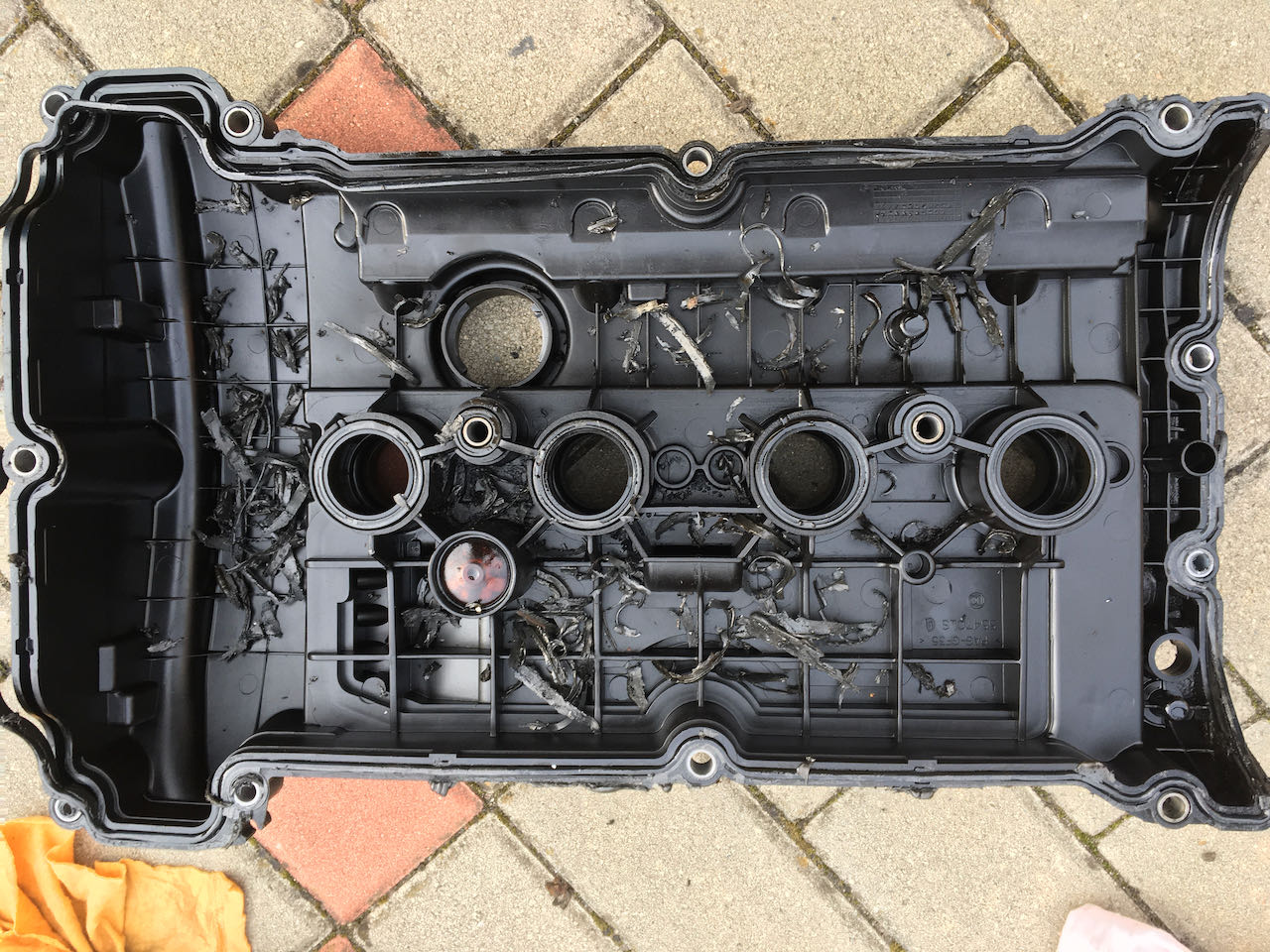

Výměna víka ventilů, nějakej dobrák mi to máznul silikonem, no hnus to sundat, ale hlavně aby mi nepadnul žádnej kousek do hlavy… to si budu taky dlouho pamatovat.

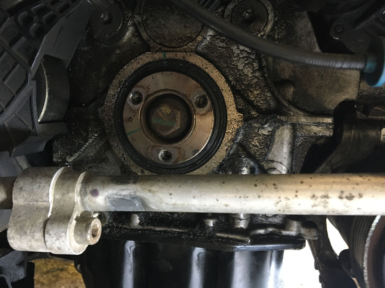

Momentálně mám rozebráno a čekám na gufero na kliku pod řemenici, novej klíňák a zároveň nové těsnění pod víko olejového filtru, pěkná rozdělávka … foto doplním

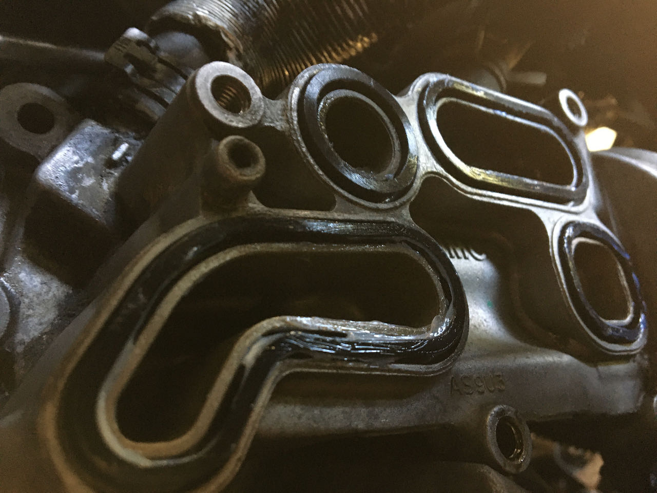

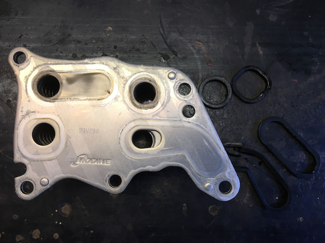

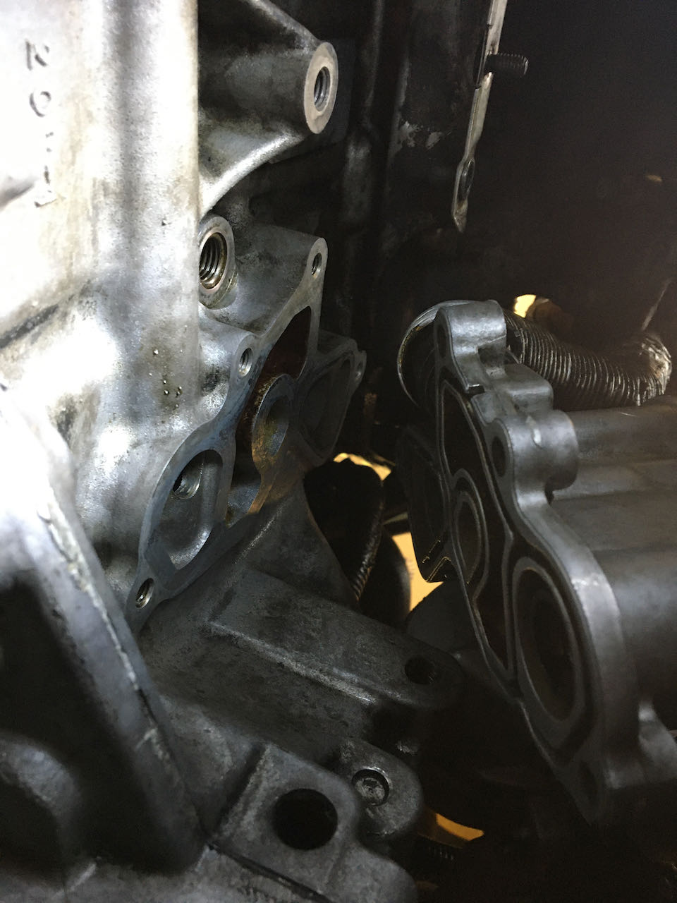

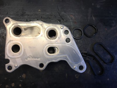

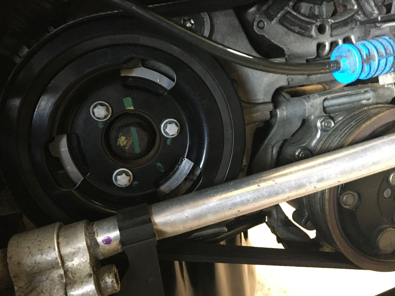

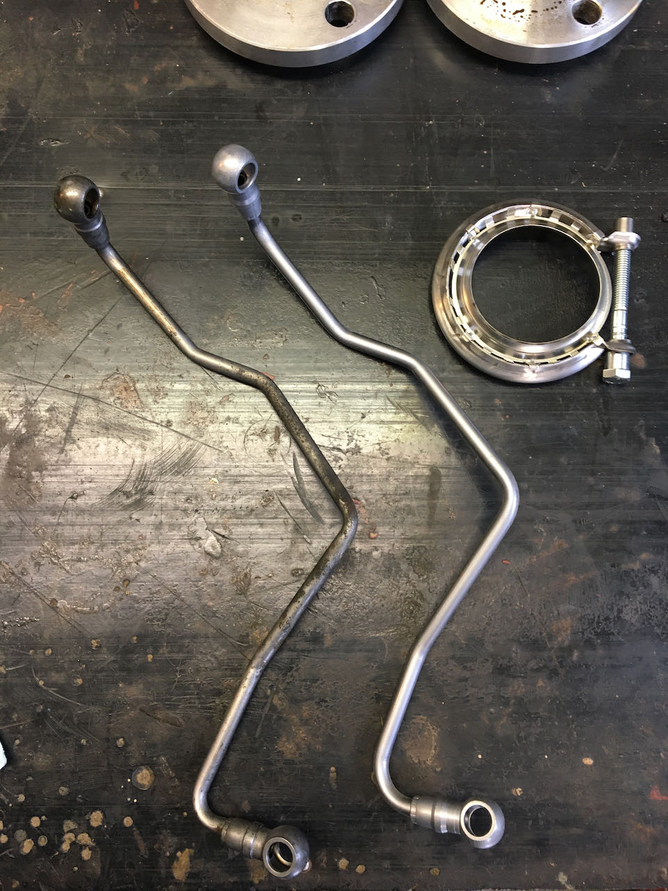

… tak další a delší dobu plánovaná oprava - výměna
- přetěsnění olejového filtru a výměníku tepla
- výměna trubky mazání k turbu
- novej klíňák a gufero na klice u řemenice - když už jsem tam lez

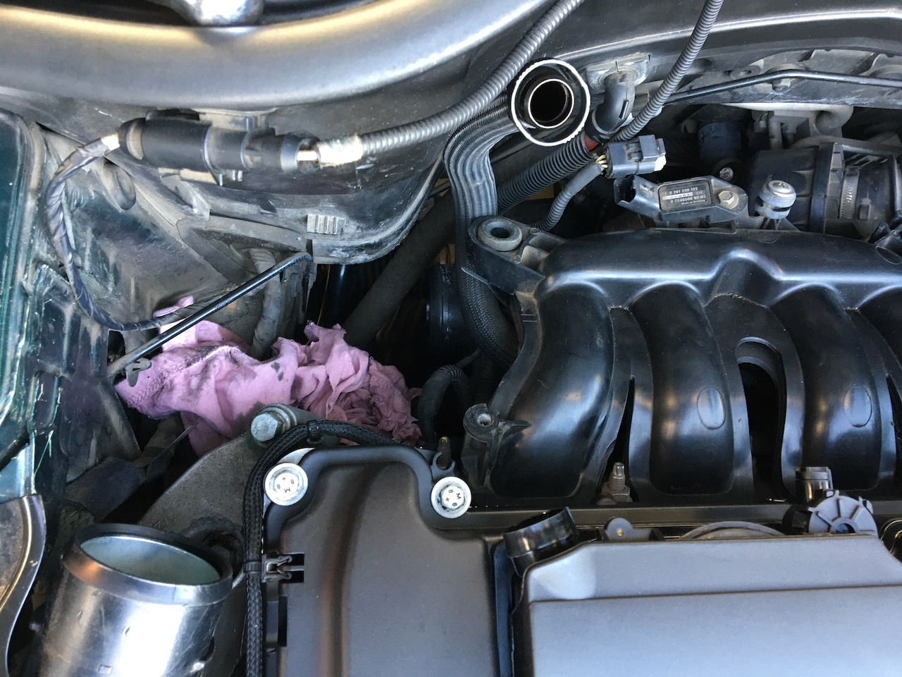

Při sestavování a těch věciček a šroubků bylo dost, jsem nešikovně a ne úplně dobře nasadil lanko na otvírání kapoty.
A tak při osazování světel, otevřítzavřítotevřítzavřít, se stalo, že se mi kapota neotevřela a lanko vyskočilo.
Měl jsem teda pořád předek na špalkách, nic jiného odstrojeno a tak jsem zalehnul a hrábnul rukou (je tam to místo pro ruku) na pravej zámek-páčku, kde je provlečené lanko a levej zámek odháčkoval drátem z toho samého místa.
Trvalo mi to teda déle než přečtení předešlé věty, ale nechá se.

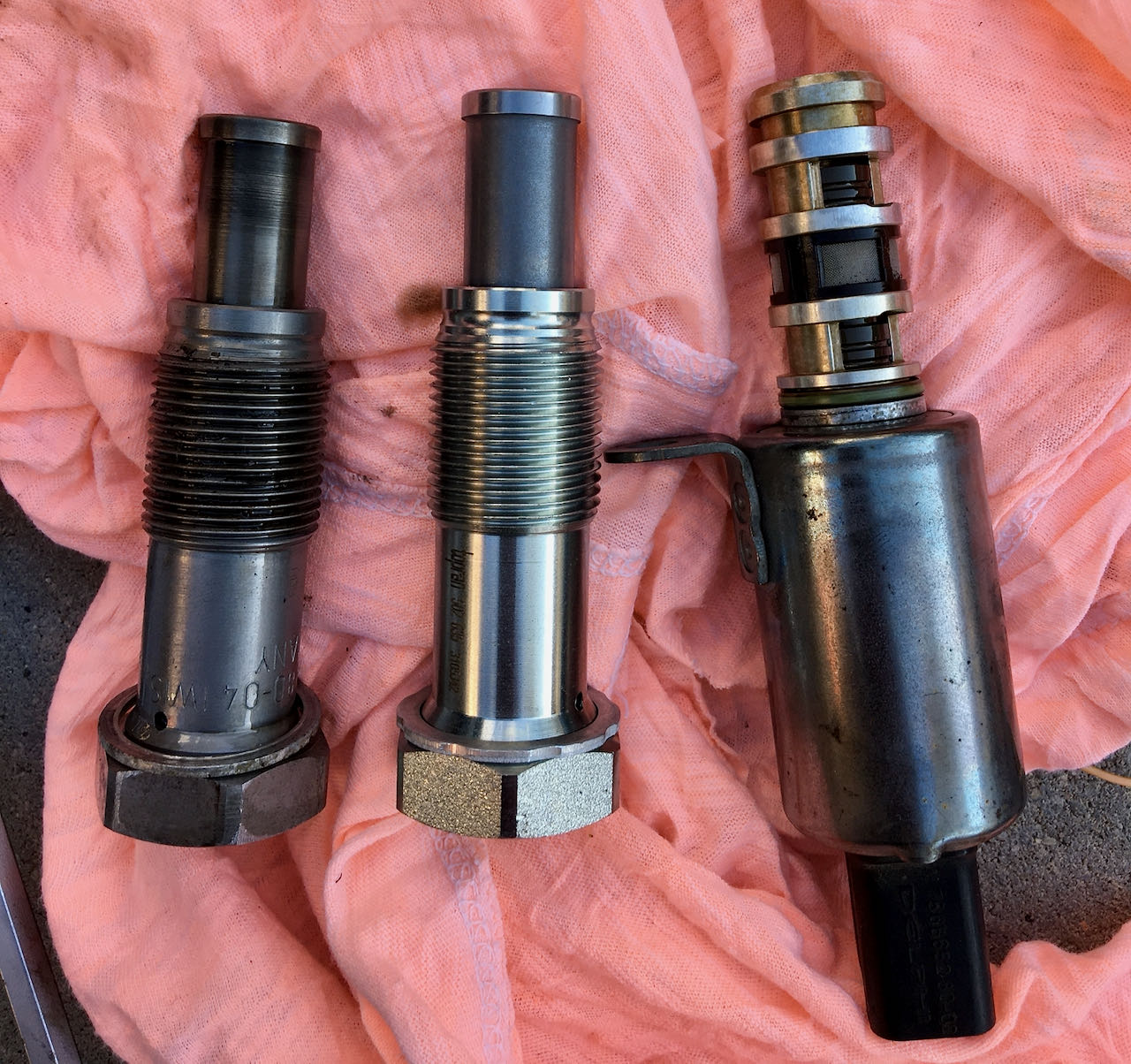

Dnes jsem vyměnil napínák rozvodového řetězu a překontroloval VANOS ventil.
Ventil byl, dá se říct čistej, předešlá kontrola a čištění proběhlo před 50tis.
Napínák jsem měnil preventivně po 70tis, tam ta únava byla patrná, už neměl takový tah jako nový.

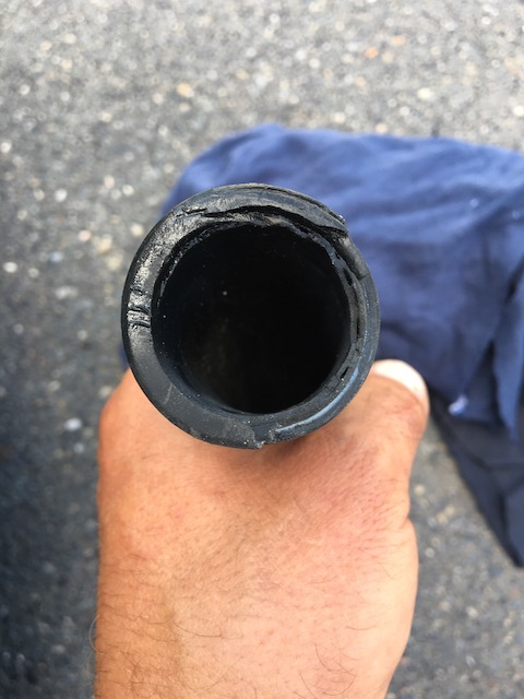

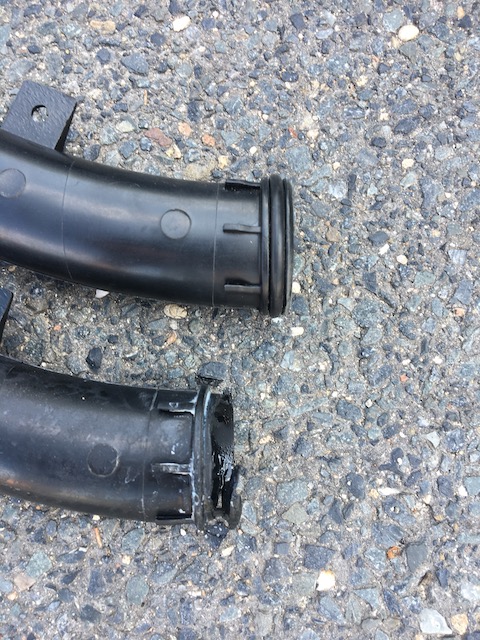

Dnes mám za sebou již třetí výměnu propojovací trubky termostatu s vodním čerpadlem.
Tu dnešní výměnu jsem dělal na benzíně, kde mě auto nechalo, tu předešlou na sídlišti před panelákem, mám to již slušně nacvičeno :)
Tato poslední vydržela pouze 2 tis.. Měnil jsem ji těsně před dovolkou a cestou s Clubakem do Itálie.
Naštěstí padla až při courání tady kolem komína.
Musím napsat, že ta trubka nebyla originál a ani teď jsem neměl možnost honem sehnat originální, ale již jsem objednal do zásoby a příště už jedině tuto trubku originální díl.
Zajímala by mě vaše zkušenost.
 Předmět příspěvku: Re: manikman - CLUBMAN S
PříspěvekNapsal: 01. črc 2022 20:57
Jako bych si četl svoje vlákno ! :lol:
U nás vydržela ta propojovací trubka, ale zase chcípnul termostat - a to byl origo BMW.. Ať se daří :bigups:
