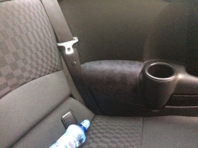

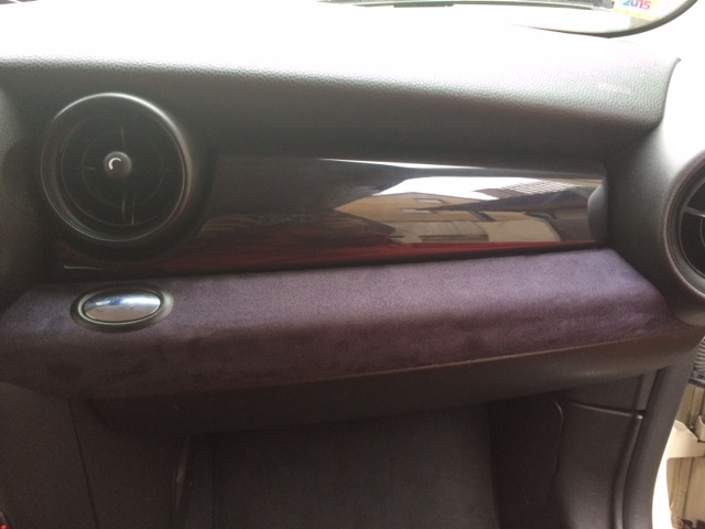

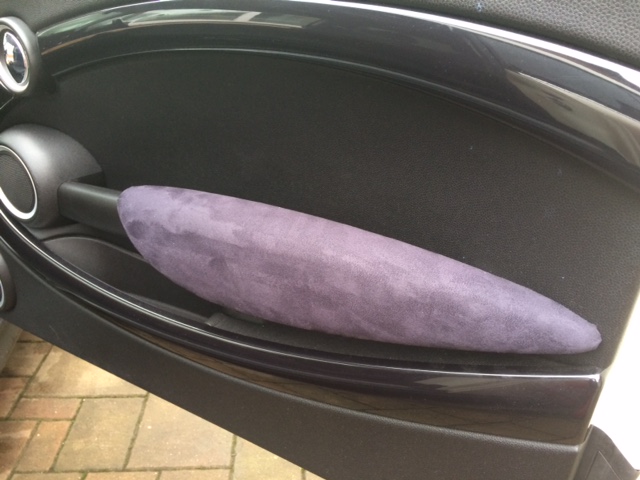

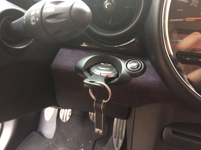

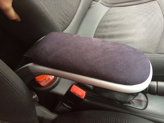

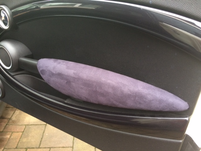

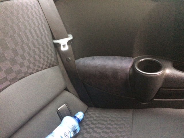

Tak pokracovani "panskeho vikendu" - potazeni dilu interieru napodobeninou Alcantary. Pasoval jsem se do role calounika :bigups: Vysledek je vice nez dobry, takze mame radost.
Az se zadari, nechame opravit trhajici se sedacky castmi z Alcantary (ne prave), at to dava jako celek smysl :bigups:
PříspěvekNapsal: 19. říj 2015 20:30

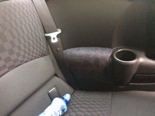

paradni prace ;-) a jeste si mel napsat, ze si doplnil zadni operky loktu :-D
PříspěvekNapsal: 19. říj 2015 21:16
Ano ano, nase socialni vybava byla rozsirena zbozim a radou od Minimika :bigups:

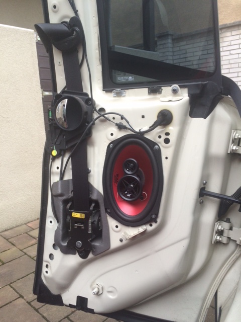

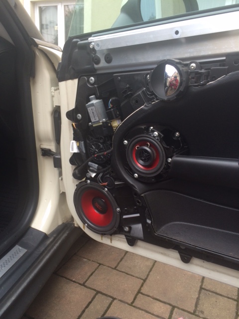

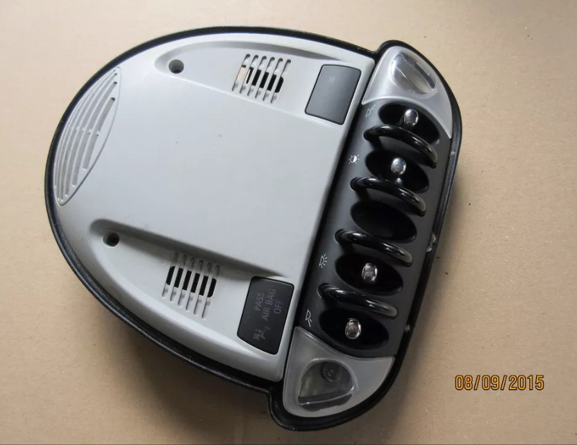

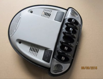

Tak mam zase neco noveho. Probehla vymena origo reproduktoru za neco lepsiho :bigups: Je pravda, ze zvuk je ted nekde jinde.. Dale jsem vymenil horni osvetleni za to lepsi (s lampickama) ale jeste bude treba poladit v ridici jednotce. Nefunguje to tak, jak by melo.
A na zaver se podarilo sehnat velky manual na nasi generaci, takze spokojenost velika :bigups:
Poznámka: Predni stredobas + 2-pasmovy. Tweeter zatim nezapojen, je treba sehnat kryty na A-sloupky
Poznámka: Nove zadni 6x9 3-pasmove
Poznámka: Lepsi horni modul vcetne signalizace vypnuti airbagu (kabelaz koupena, zatim nezrpovozneno)

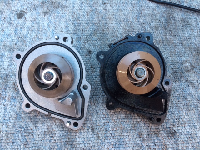

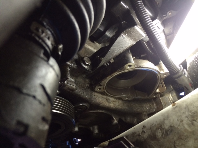

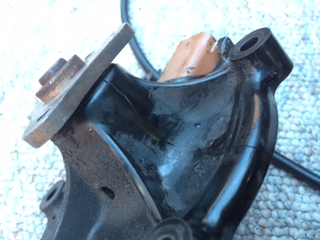

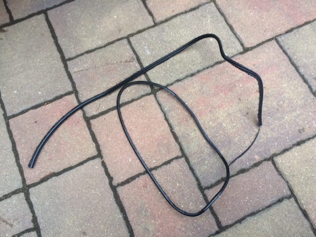

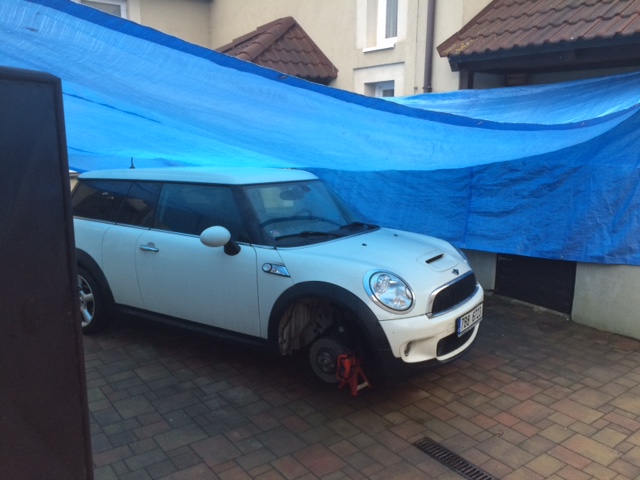

Tak dalsi z nasich pribehu - praskul mi cestou klinak. Najednou a necekane, ale myslim ze na to mel pravo. Bohuzel cestou vzal i vodni pumpu, takze se opravovalo. Cele to nakonec skoncilo bez ztraty kyticky. Vodni pumpa Meyle skladem, klinak uz jsem mel nejaky cas u sebe. Jen to pocasi moc nepralo :? Ale vse se vymenilo a uz zase jezdime.
Pokud by nekdo chtel menit vodni pumpu svepomoci, tak mu to rozmluvte. Je to megavopich, mista mene nez malo, vsechny srouby schovane tak dobre, ze se k nim skoro nemuzete dostat. Vopravdu des a hruza, znovu bych to uz nechtel delat..
Poznámka: Improvizovana garaz - predpoved nelhala, bylo ultrahnusne
Poznámka: Zbytky stareho klinaku..
Poznámka: Exklusivni prasklinka

PříspěvekNapsal: 29. úno 2016 18:51
opet plati 1000x osvedcene co si neudelas jako kdyz nemas :bigups:
+ ten hrejivy pocit k nezaplaceni :mrgreen:

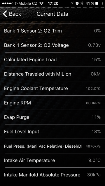

Jakou k tomu používáš OBD appku?
PříspěvekNapsal: 29. úno 2016 21:28
Allrounder píše:
Mě to čeká příští týden z gruntu i s těma rozvodama, přesně podle Tvého seriálového návodu :biggrin: díky za info a jen tak dál.
Preju pevne nervy ! :bigups:
Appka je Four stroke a wi-fi dongle. Neni to zadny zazrak, ale ukaze to vsechno i kody, ktere dokaze i vymazat.

No a k tomu vodnímu čerpadlu by mne zajímali další detaily :wink:
1 - kolik km máš najeto? (tj. kdy už je pozdě měnit :) )
2 - voda ti nevytekla přes tu prasklinu?
3 - mně naštěstí řemen nikdy neprasknul, tak nevím - jak se to odehrálo, jak si to poznal během jízdy? bouchalo to nějak pod kapotou nebo ještě nějaké příznaky? (takhle podle hluku detekoval bratranec špatné zadní ložisko - ale až ve chvíli, kdy přestalo fungovat rádio - mohlo to hučet třeba rok a on to neslyšel... :lol: )
'S' 2007 ;)
PříspěvekNapsal: 01. bře 2016 16:35
1 - mame najeto 137.000 (chteli jsme ho menit pri vymene rozvodu, ale nenavlekli jsme jej - pamatujes ?)
2 - ano, jak je voda natlakovana, tak to "vyprsko" skrz prasklinu. Vytekly cca 3l kapaliny
3 - v pohode jedes a najednou takovy divny zvuk, jakoby Ti neco probehlo pod autem. Pak kontrolka dobijeni a hned kontrolka vysoke teploty kapaliny.
Myslim ze je dulezita vizuelni kontrola remene. Jakmile mas ty drazky s prasklinou, je cas vymenit.
PříspěvekNapsal: 01. bře 2016 16:50
Příspěvky: 321
Bydliště: Praha 5
Ty jo, to už si nepamatuji. Na jednu stranu škoda, že se to neudělalo rovnou, na druhou stranu to bylo otestování trvanlivosti té pumpy. Ale dost rizikové. Snad se za tu chvilku, kdy to bylo bez vody, něco nenačalo... :|
Já mám 117 tis. Takže v létě bychom se měli kouknout jak asi vypadá v Modrákovi ta pumpa...
'S' 2007 ;)
PříspěvekNapsal: 01. bře 2016 19:19
Pumpa by sama neodesla, ale jak se roztrhl ten klinak a pumpa je pohanena pres kladkovy spoj - kus remene se tam dostal, vyhnul tu spojovaci kladku a ta zatlacila na remenici pumpy. Jelikoz tam zadne misto neni a telo je z bakelitu, tak to rovnou prasklo.
Takze za vse muze moje lenost, ze jsem vcas nevymenil klinak :bigups:
