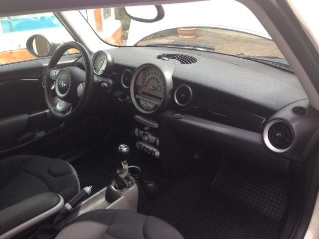

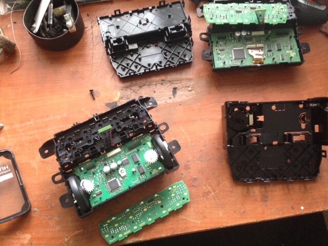

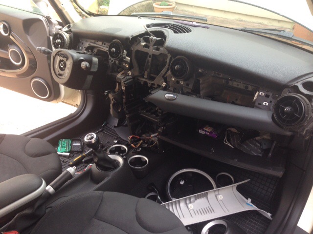

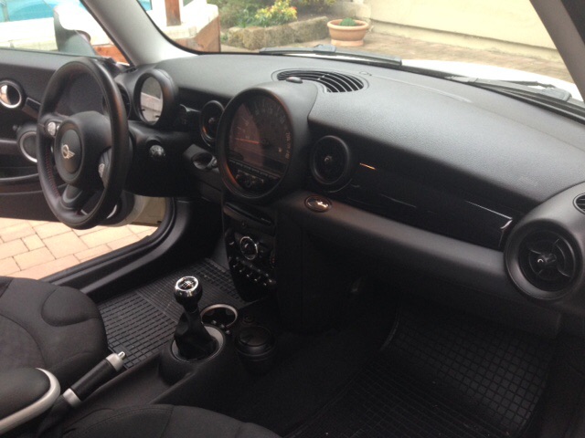

Takze dnes jsem mel "pansky den" a myslim, ze jsem ho pekne vyuzil :D Bohuzel jsem onehda potkal Minimika a ten mi ukazal cerny interier. No a jak to dopadlo, musel jsem ho mit. Takze par tydnu shaneni dilu ze vsech moznych zdroju a dnes jsem to dal dohromady. Priznavam, ze zatim to neni 100% ale uz vim, kde a co a jak, takze pak to bude vymazleny...
Takze najdete par rozdilu :bigups:
... A tedy radio Boost je paradni... To me snad bavi nejvice..
Poznámka: Puvodni interier
Poznámka: Kdyz se nesehnala spravna jednotka, nezbyva nez si ji slozit ze 3
Poznámka: Mezifaze
Poznámka: Finale - je to krasny
Poznámka: Je to proste nadhera..
PříspěvekNapsal: 25. dub 2015 22:21
krasna prace ;-) a ja za nic nemuzu :-)
PříspěvekNapsal: 26. dub 2015 11:48
Moc pěkný, a +1 za Boost rádio :-)
PříspěvekNapsal: 26. dub 2015 12:05
pekne :bigups:

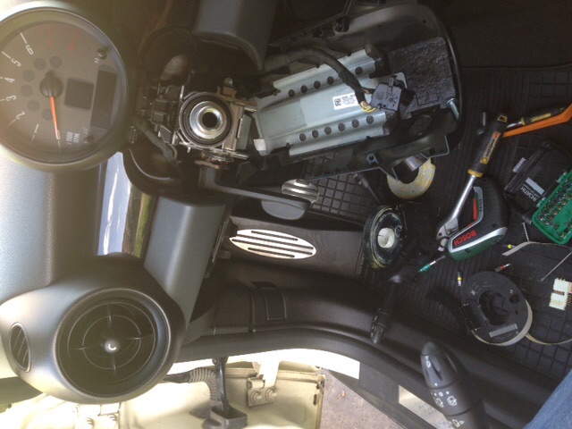

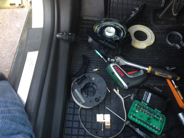

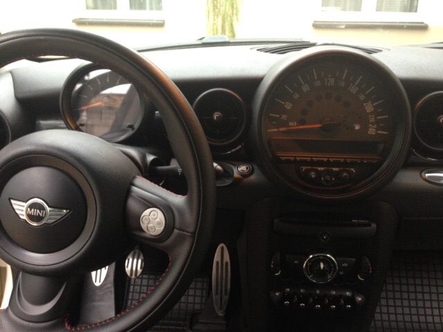

Tak je na case dat i neuspechy. Zprovozneni multifunkce na 2. Gen neni uplne prdel. U prvni stacilo vymenit packu a natahnout par dratku. U 2. Gen je vsechno jen v hardwaru. Takze musite najit spravny typ pacek (guru OKCZ opet pomohl) a uz jely packy z US. Dnes prisla na radu montaz. Bohuzel jsem zopakoval pribeh "buchty" Takze pri montazi jsem prehledl pootoceny krouzek a tragedie byla tu. Pri plnem otoceni volantu jsem utrhl ten pasek pod volantem :idea: Neni cas na zmatky, kombinace dvou sestav do jedne vse vyresila. Funguje multifunkce (krom tempomatu) sviti tlacitka ale je potreba jeste dokodovat. Nefunguje DSC, stiraji sterace pri startu atd. Ale bude to dobry :bigups:
UPDATE: Hnusny kapitalista zneuzil duvery stredoevropana a poslal mu poskozene packy! Duvodem, proc nefungovalo DSC a stiraly sterace byl vadny tistak. Takze sehnana nahrada diky "Jednickarovi" Ondrovi a uz vse funguje na 100%
Poznámka: Clovek se obcas sekne a to je duvod byt o hodinu dele na parkovisti, rozebrat vsechno a doufat, ze jste sikovni a vse se opravi...
Poznámka: Historie se opakuje...
PříspěvekNapsal: 10. kvě 2015 08:15
Kým nestrieľa airbag tak je vsetko v pho capo
PříspěvekNapsal: 10. kvě 2015 20:00
Příspěvky: 51
Bydliště: Olomouc
Vypadá to úžasně, dobrá práce. :pray:
MINI R56 - 1.6 88KW
PříspěvekNapsal: 11. kvě 2015 08:38
Kazdy rad to svoje.. worryho bavi hracky s dratky :mrgreen:
dobra prace.. a zkusenosti se hodi. :bigups:

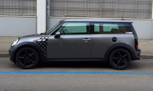

Tak Clubby byl dloouho hodny a tak dostal dneska darek. Nova origo kola i s podrazkama :bigups: Je to krasavec, takhle je proste paradni.

Na ciernych moj Clubie :arrow:

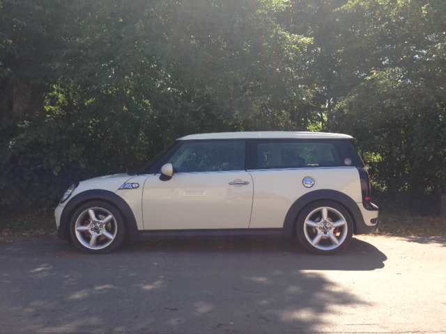

A po delsi odmlce je tu mala zmena - Clubby dostal nove pruziny a sel hned o kus nize. Takze mame radost.
Dale dostal nove denni sviceni z LED diod a tak konecne mohu vyuzivat funkci automatickych svetel. Vypada to paradne, sviti to jako dabel :bigups:

Stance low....parada :banana:
..mam z te kr...ehm Clubyho radost Yellow_Flash_Colorz_PDT_05

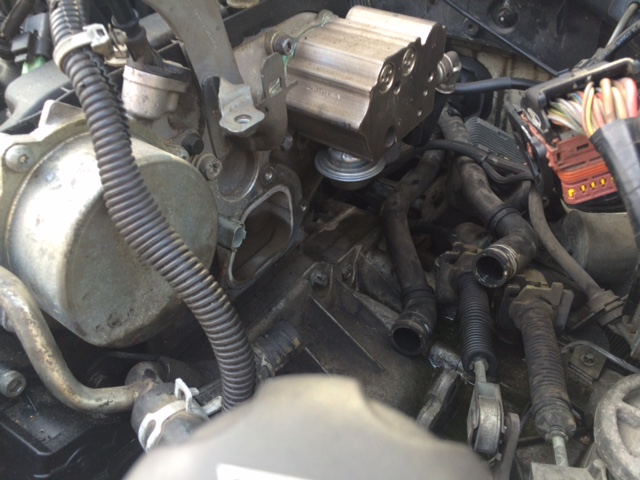

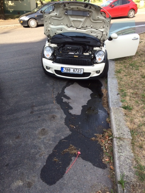

Tak tohle sem musim dat. Vsichni odpocitavaji vteriny do startu "Army campu" a ja dnes prisel k autu a.... tragedie.. Pod autem louze jako blazen. Zrejme nejaky zaskodni pustil zilou chladici kapalinu :shock:
Je pravda, ze uz nejaky cas o sobe davalo auto vedet obcasnym "ucurnutim" ale tohle byla regulerni inkontinence. Proste uz nadesel cas to zacit rest (proc pred srazem ??)

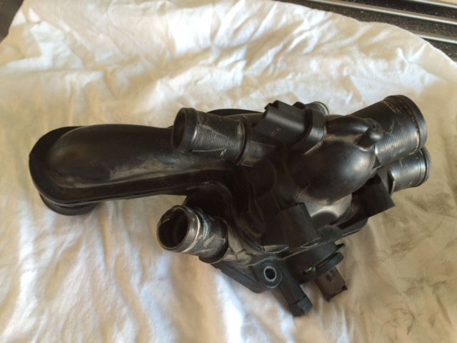

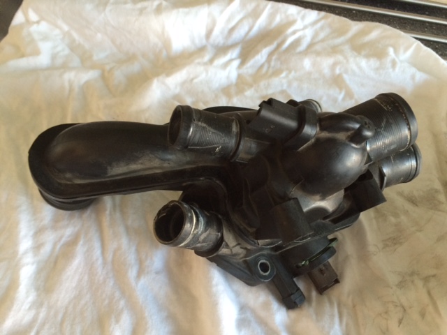

Takze zavada byla jasna, praskly/prosakujici termostat. Takze rychly telefon do prace, ze jako fakt nemuzu prijet a hned dalsi do Inveltu. Nastesti jsem mel kliku, ze termostat byl skladem. Takze rezervace, skoceni do BMW a trada.. Bouzel cena je smrtelna, 3500,- v nakupu (udelal jsem smutny oci) a tedy nakonec za 3092,-. Doma jsem jeste skouknul na Youtube video, jak na to a uz se to odstrojovalo. Zkratim to. V zasade vsechno dobry, az na zarostly spoj mezi termostatem a trubkou od vodni pumpy. Takze jak jsem to pacil, podarilo se mi vyrvat i tu propojovaci trubku. Tragedie (proc pred srazem ??) Odneslo to plastove osazeni na konci trubky a tesneni (mezi nami, ten spoj funguje jen jako rozperna trubka mezi pumpou a termostatem. Zadna pojistka, vubec nic :evil:
Spravny vojak se nevzdava, a tak jsem to vyresil. Dily v Inveltu nebyly (prekvapive) a tak jsem zasel do obchodu s dily za skodovek. No a svete div se, potrebne tesneni v presnem tvaru jsem poridil za 7,- !! :lol: Dal jsem typkovi 10,- at si koupi neco na sebe. :D Trubku jsem zacistil, dal tesneni a uz jsem to rval zpatky. Nekolik sousedu a kolemdoucich nevericne kroutilo hlavou (rozborka motoru na sidlisti neni obvykla) ale ani moc nekafrali...
No a pak uz jsem to vsechno sestavit, naplnit, odvzdusnit (radeji nekolikrat) a prvni projizdka.
A jak jinak, vse dopadlo na jednicku a my muzeme zitra vyrazit na sraz v plne sile :bigups:

Blahopřeju :bigups: Já tyhle Tvoje story miluju. Happyend zatím vždy :banana: Bys měl zavolat do práce, že už nepřijdeš nikdy, protože máš vlastní MINI servis :lol:
