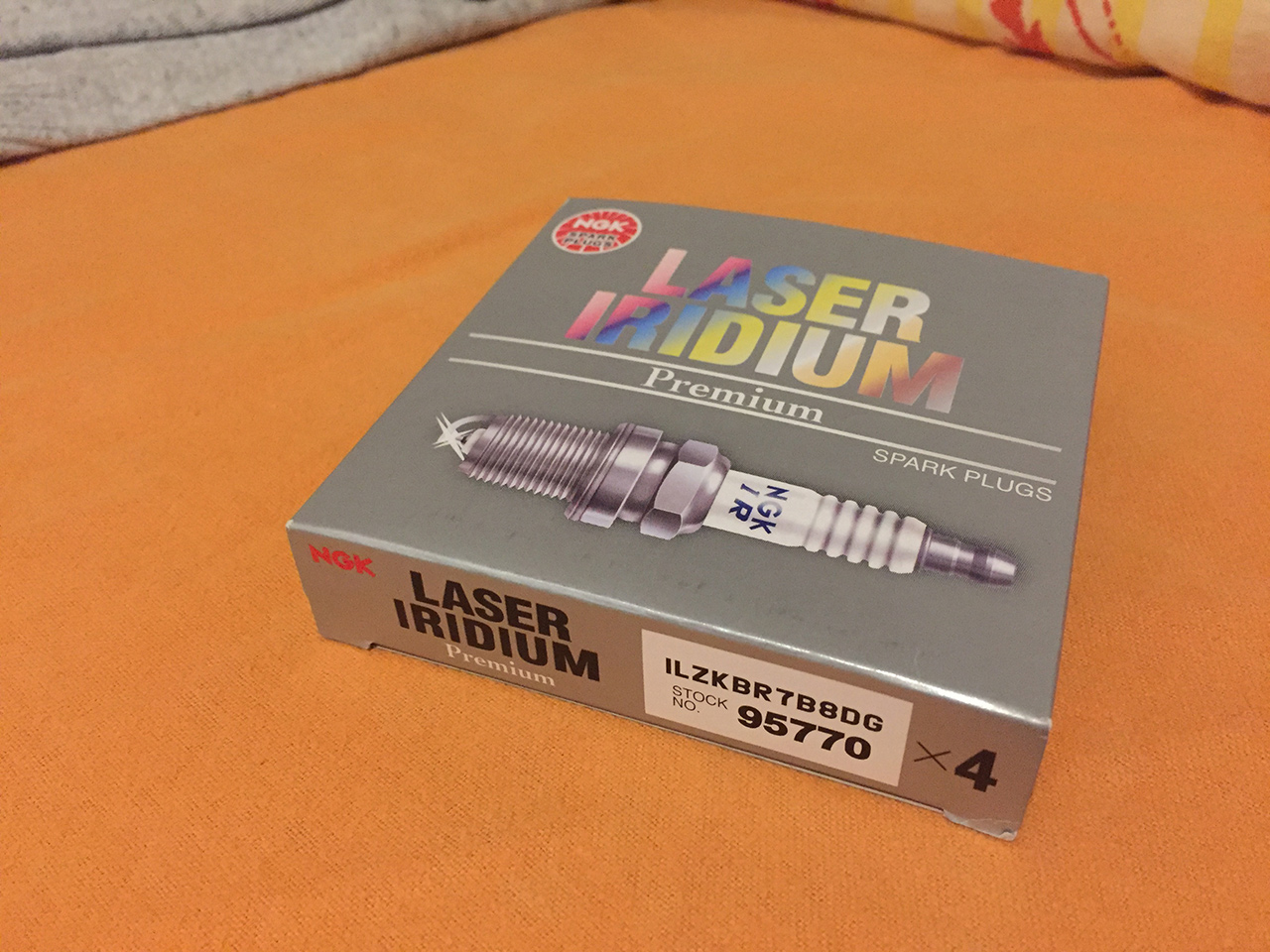

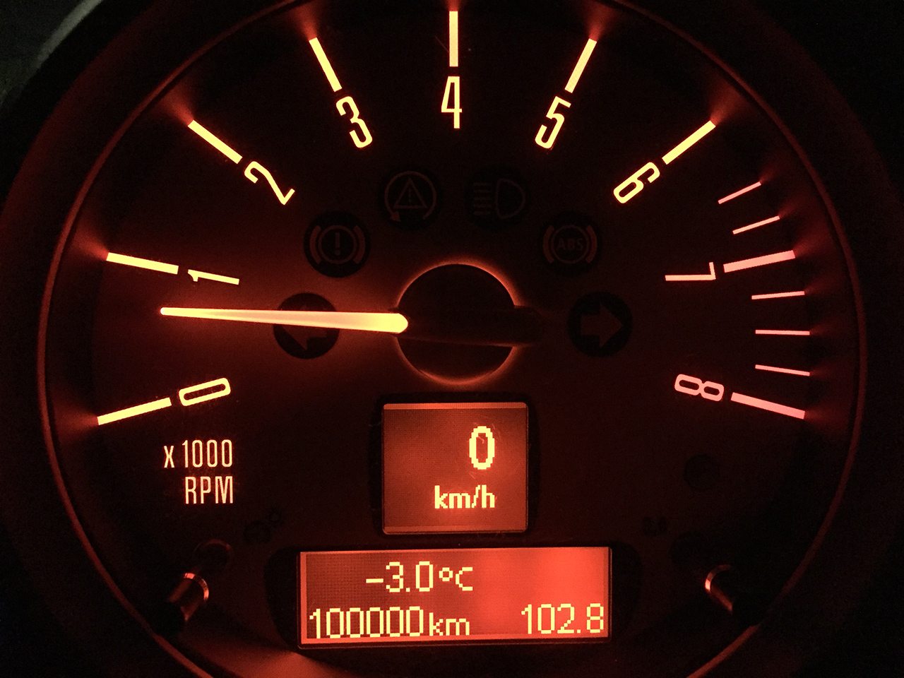

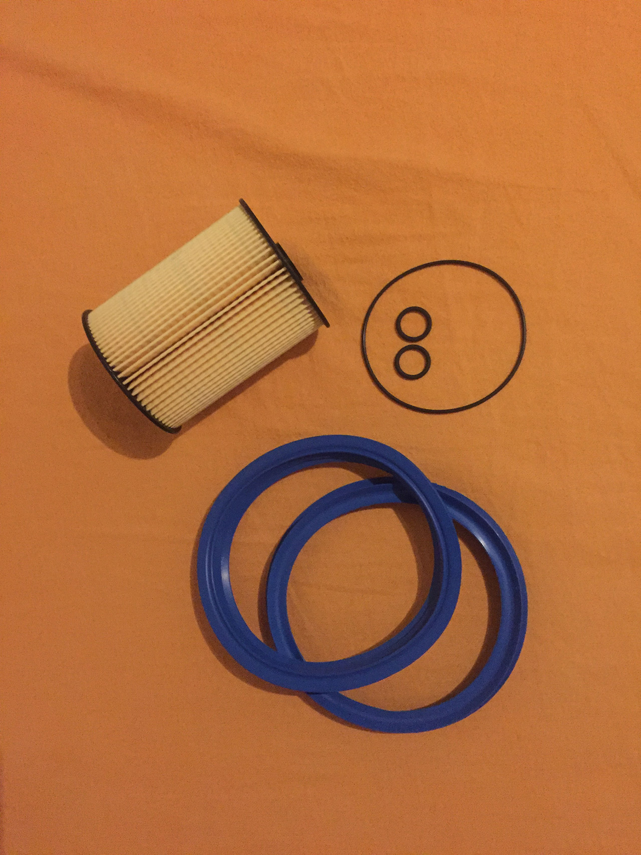

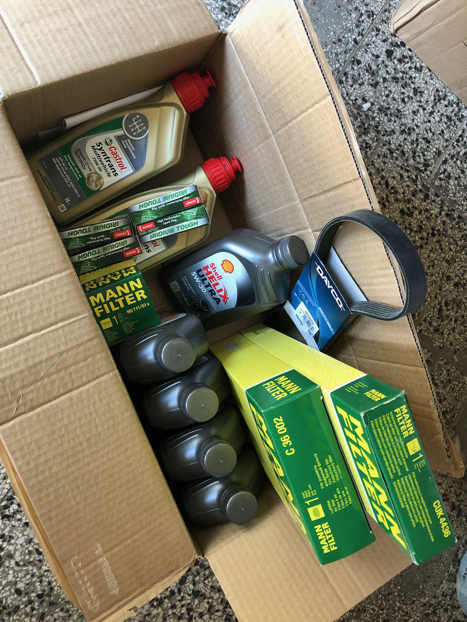

Taaak, malý update. Auto mám už 3 roky a v novembri sa mi na tachometri objavilo číslo 100 000km. Čo pre moje svedomie a dobrý spánok znamená väčší servis.

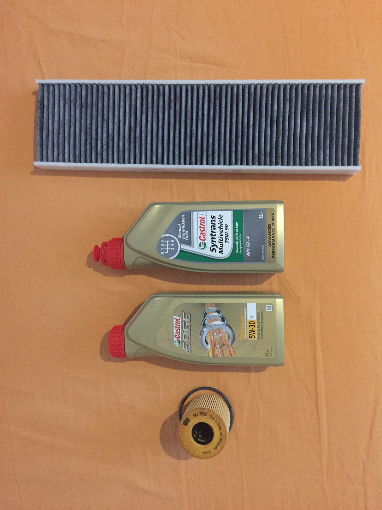

Takže som vymenil:
- palivový filter
- olej v prevodovke
- peľový filter
- sviečky - rozhodol som sa dať sviečky z JCW pre 100 koní navyše :-D
- klinový remeň
- a samozrejme ako každých 10 000km motorový olej a olejový filter

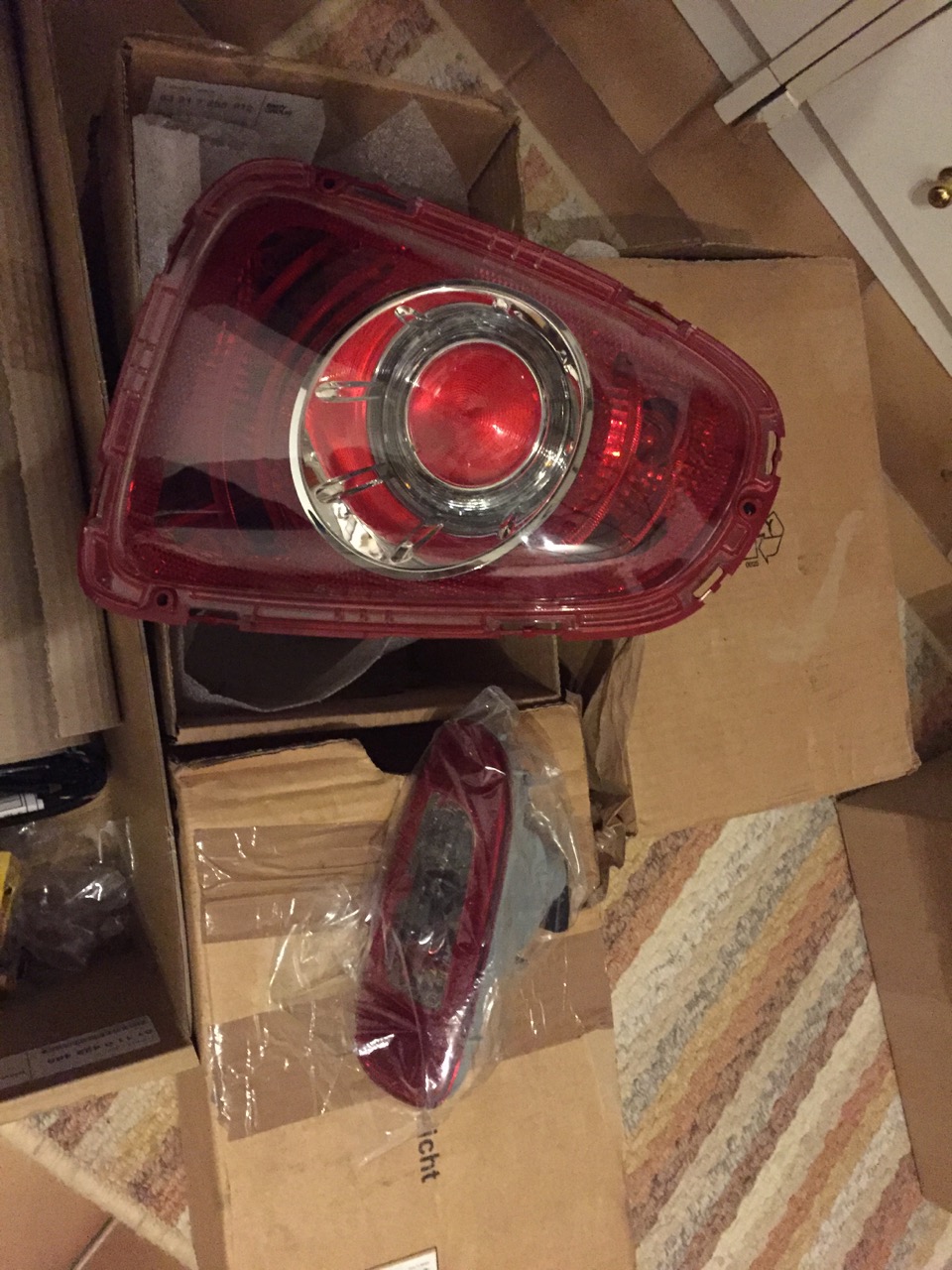

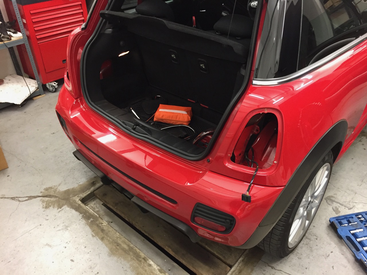

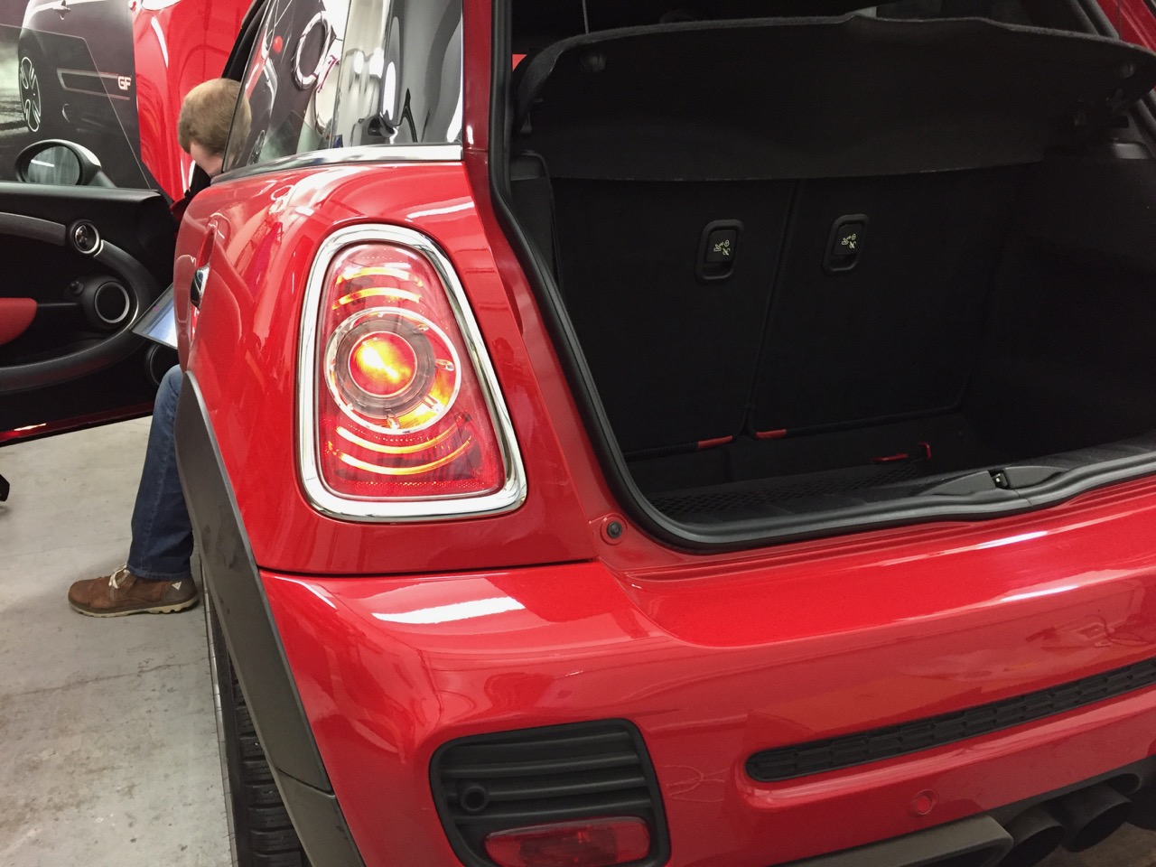

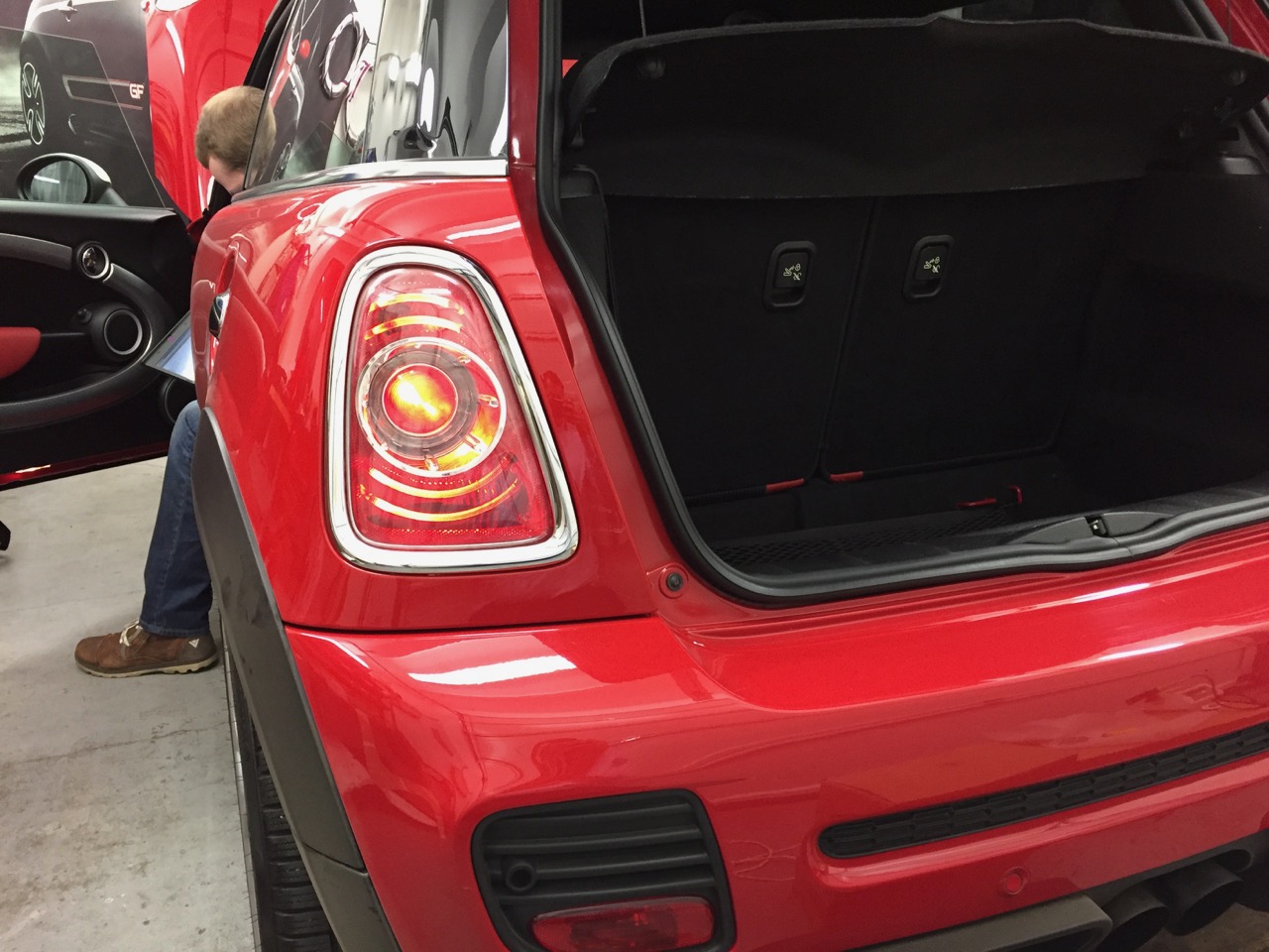

Facelift zadné svetlá
Túto úpravu som odkladal dlhé 3 roky a konečne som nabral odvahu a na Allegre zakúpil zadné svetlá z faceliftu. Svetlo spiatočky sa mi na Allegre zohnať nepodarilo, a tak som ho zakúpil ako nové od BMW. Ondra podľa návodu na internete poprepájal kábliky svetiel, následne urobil mágiu v programovaní a bum! Facelift svetlá fungujú tak ako majú. Musím teda povedať, že je to sakra dizajnový rozdiel a bol som milo prekvapený, že to bola celkom brnkačka! :-). Mám z toho neskutočnú radosť. Hodnotím 10/10! :D

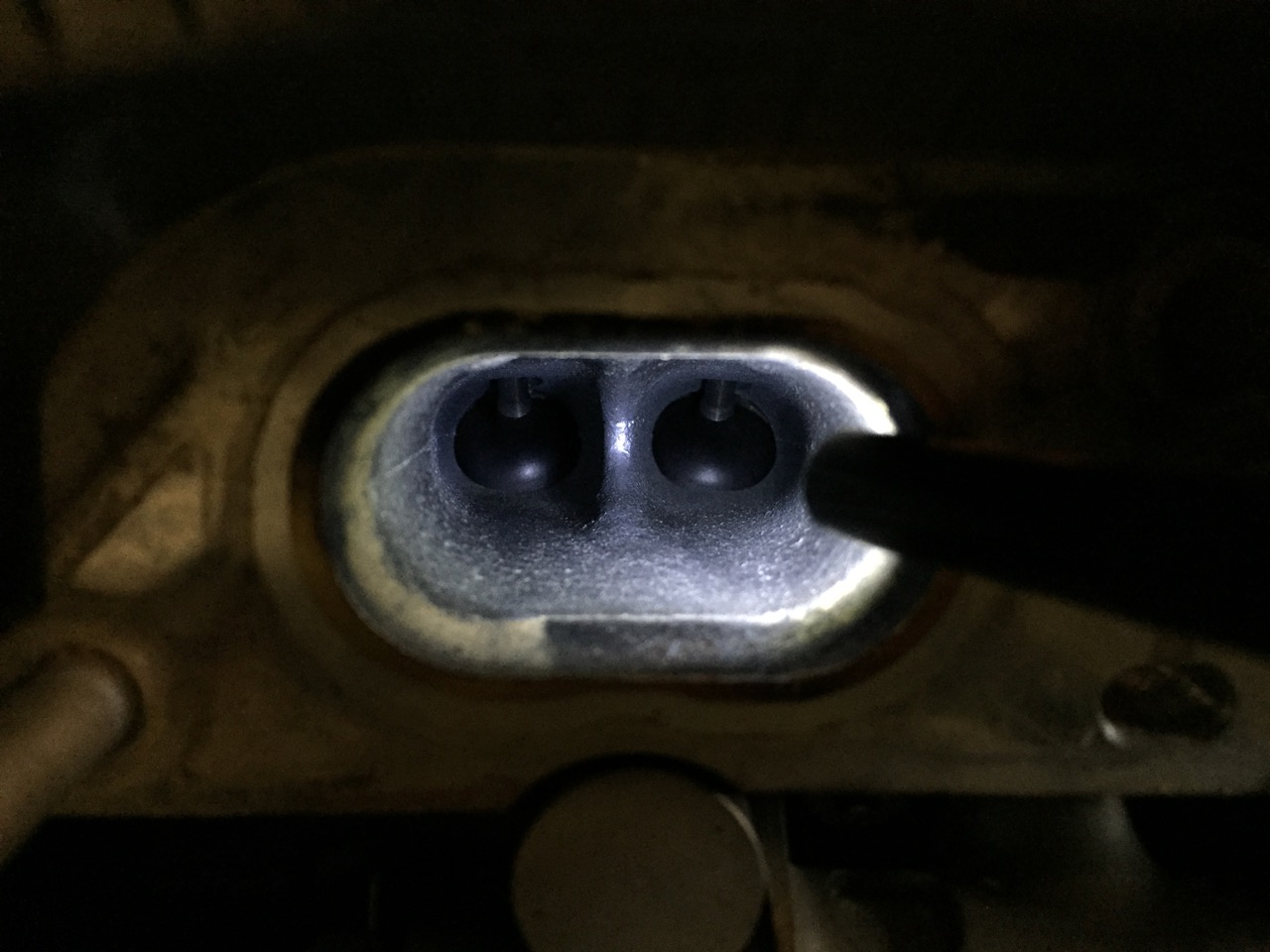

Dekarbonizácia

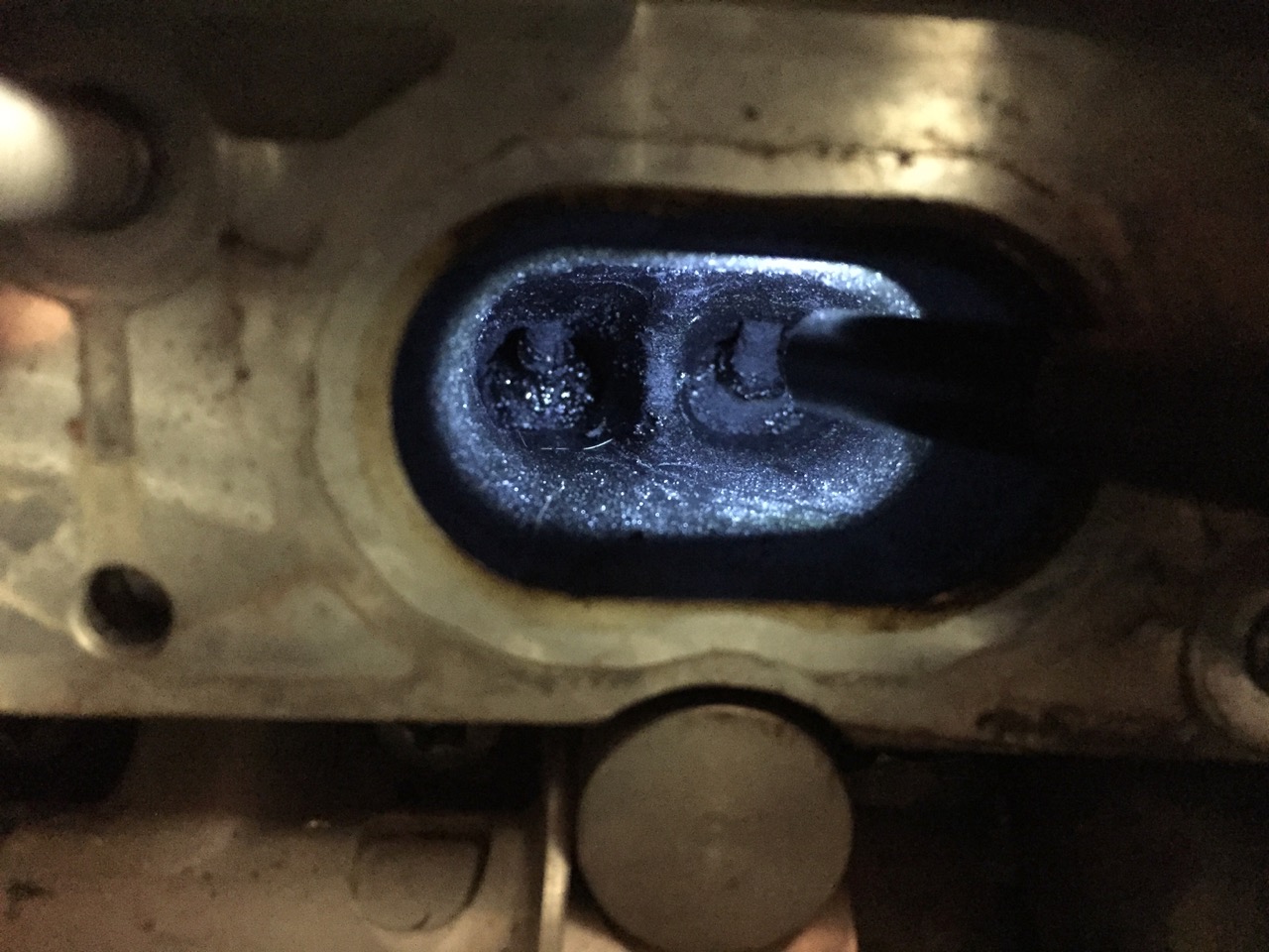

Samozrejme nevyhnutnou procedúrou počas návštevy u Ondru bola dekarbonizácia. Ako možno vidieť na fotkách tak sacie ventily boli pekne zahnojené pri mojích cca 105 000km. Vrstva karbónu a celého toho svinstva bola taká hrubá, že sa ventily museli pieskovať viackrát aby sa dokonale vyčistili. Každopádne túto procedúru odporúčam vo wellnesse OKCZ absolvovať každému.

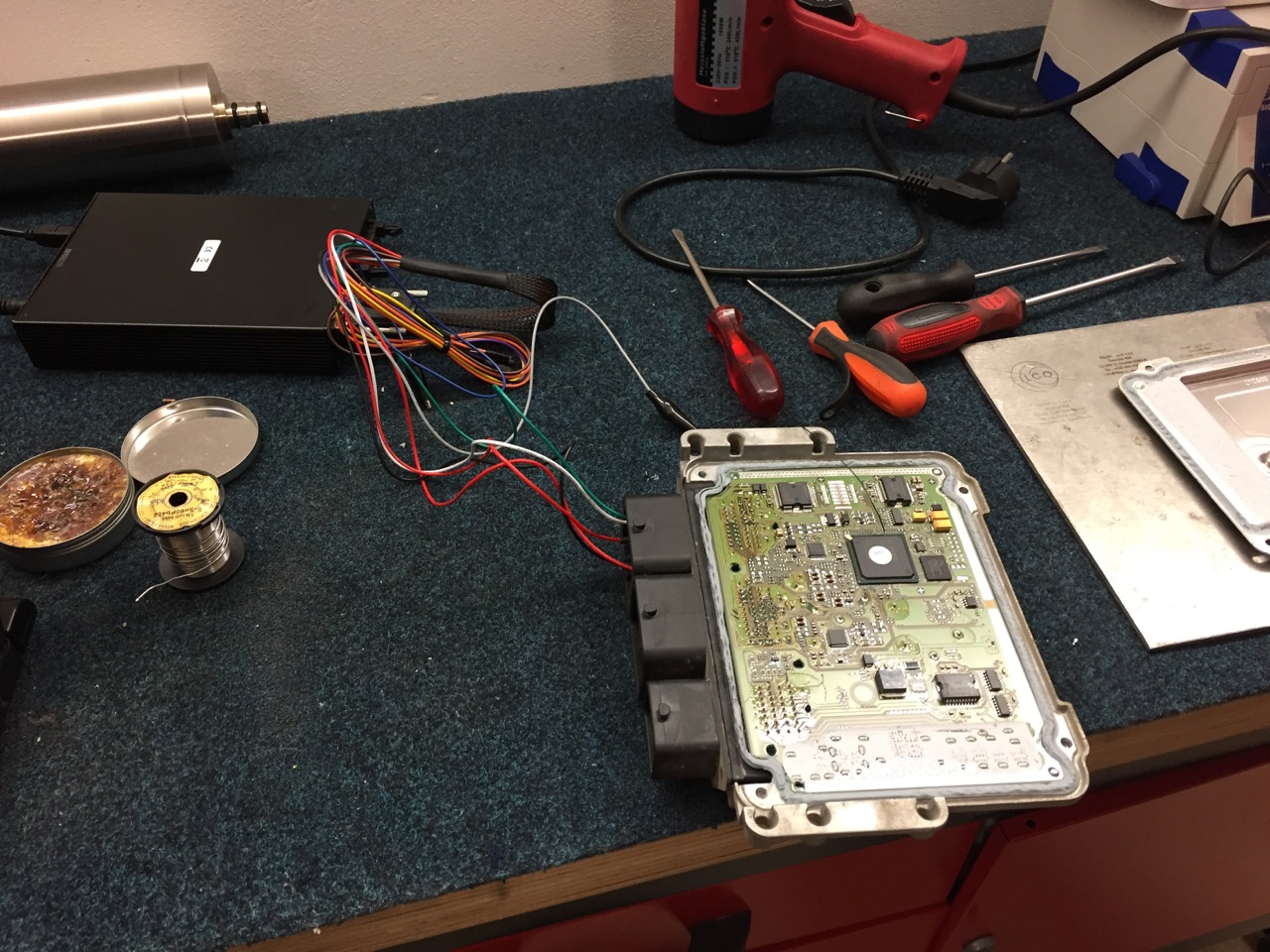

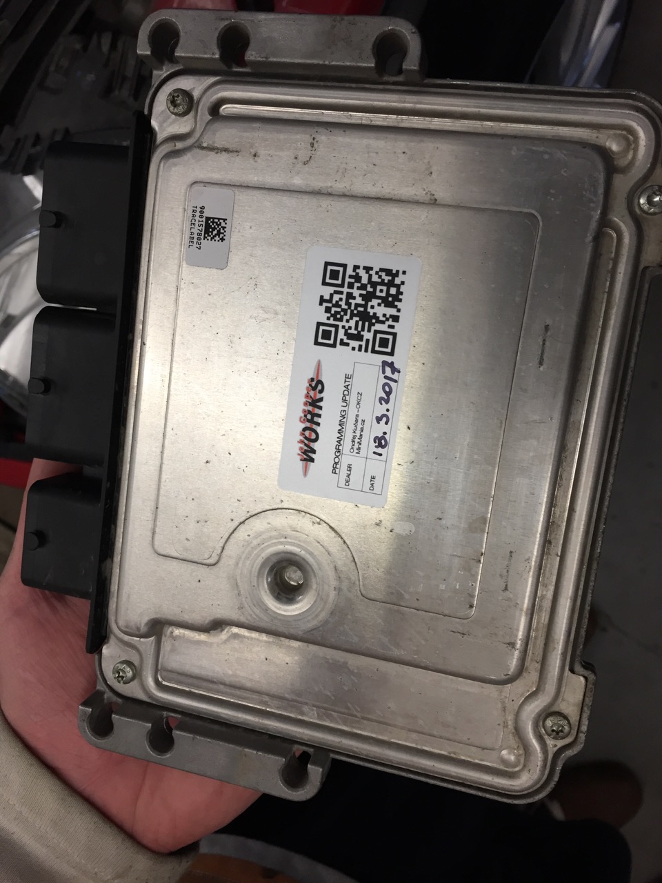

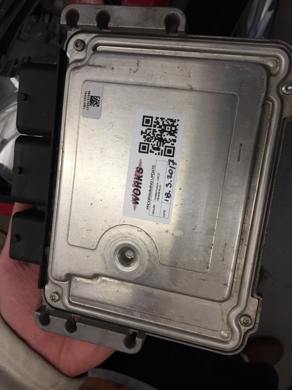

JCW soft
Ďalšou úsmev vytvárajúcou záležitosťou bolo keď mi Ondra nahodil JCW software. Myslím, že k tomu netreba zbytočné slová. Každopádne prvá testovacia jazda a prvé poriadné zošliapnutie plynu bol zážitok na ktorý tak skoro nezabudnem - bol som doslova šokovaný ako auto vystrelilo. Zostal som ako vodou obarený, chlpy na rukách sa mi zježili... nečakal som až také zrýchlenie. Ťažko však povedať aký podiel na tomto má JCW soft a aký dekarbonizácia. Avšak jedno je isté - auto ide ako utrhnuté z reťaze v celom spektre otáčok až do redline!

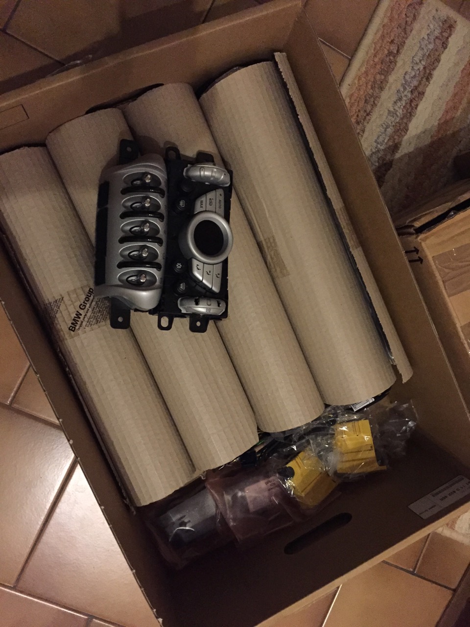

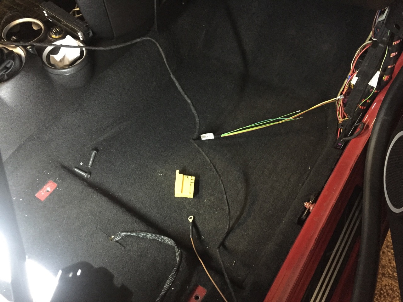

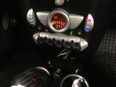

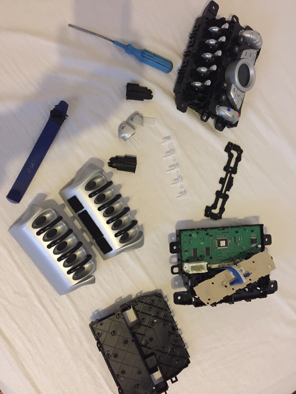

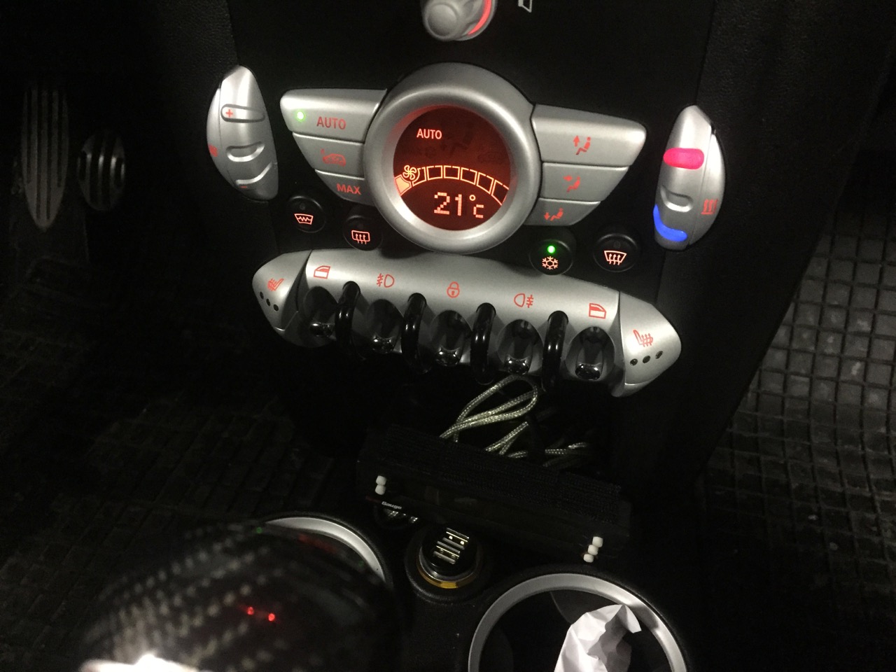

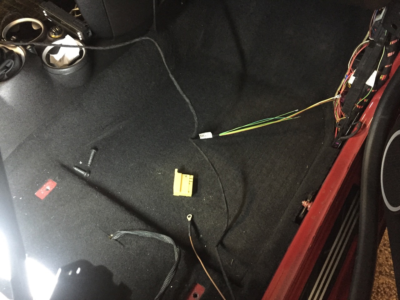

Vyhrievané sedačky

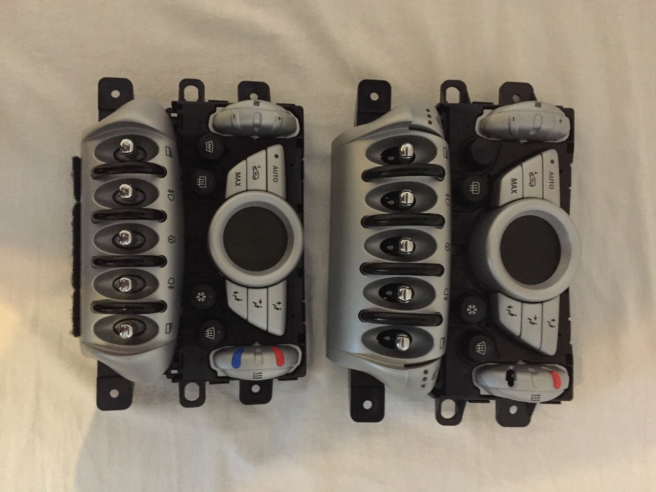

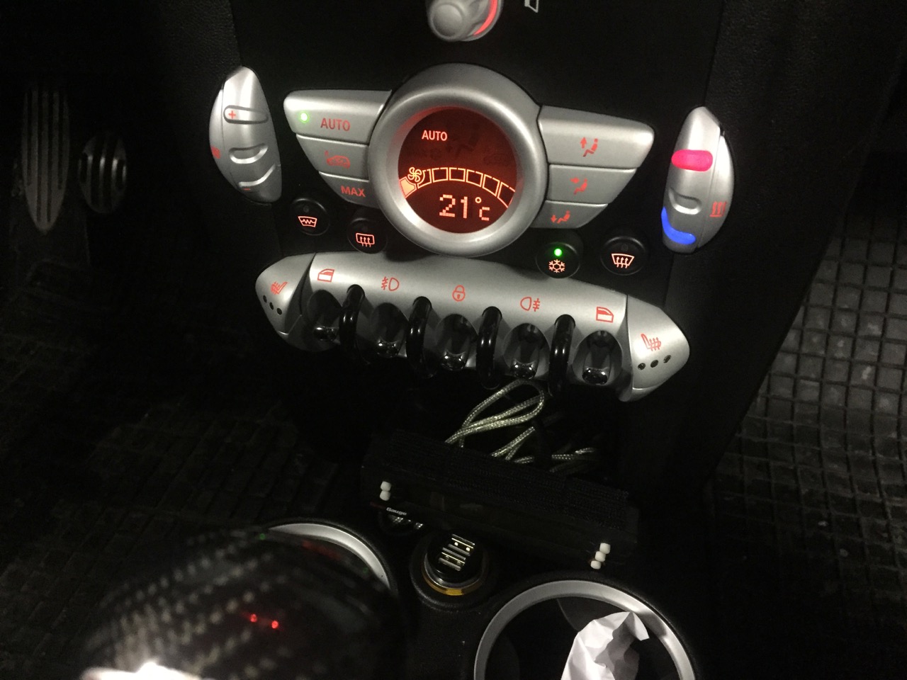

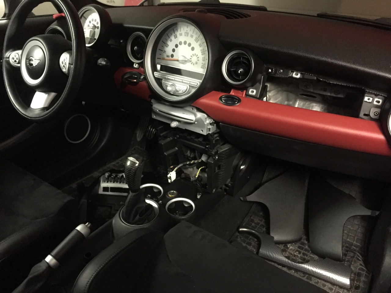

Vzhľadom na to, že Recaro sedačky už majú v sebe zabudovaný výhrev, tak mi dlhú dobu vŕtalo v hlave dorobiť si vyhrievané sedačky - ale odradzovala ma nutnosť zakúpenia kompletného retrofitu od BMW. Retrofit obsahuje vyhrievacie deky, moduly sedačiek a podobné srandičky, ktoré som nepotreboval. Jediné čo som z retrofitu potreboval bola kabeláž. Napriek tomu som sa rozhodol a zakúpil to ako komplet. Taktiež som musel vymeniť panel klimatizácie kvôli chýbajúcim tlačidlám na ovládanie výhrevu sedačiek. Panel som zohnal na Allegre a vzhľadom na menšie komplikácie som musel z dvoch panelov urobiť jeden aby všetko fungovalo tak ako má. Retrofit vyhrievaných sedačiek rozhodne odporúčam - je to fakt slasť!

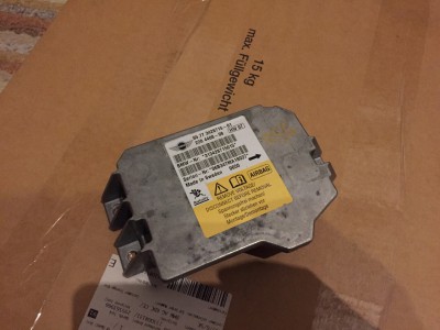

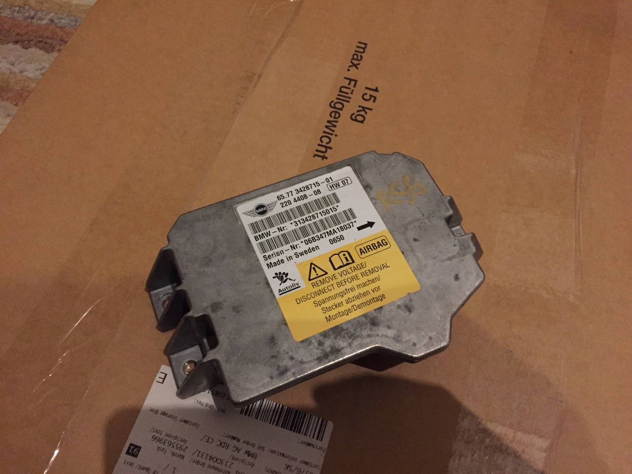

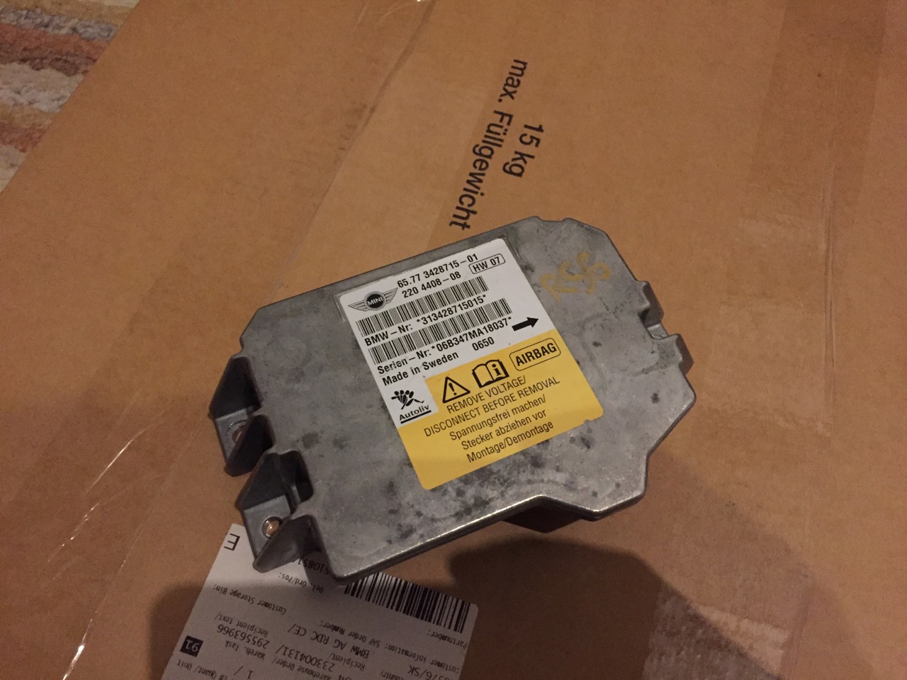

Jednotka airbagov
Stala sa mi taká prapodivná chyba - jedného dňa mi z ničoho nič naskočila chyba airbagov. Myslel som si že je niekde len vypojený konektor na sedačke alebo niečo podobné, ale v diagnosticke to hlásilo niečo ako "Interná chyba riadiacej jednotky airbagov". Veľmi zvláštna chyba pretože s autom sa nerobilo nič a nemalo ani žiadnu nehodu. Auto som dal do servisu na kontrolu kabeláže kde mi povedali že je všetko v poriadku a zrejme treba vymeniť samotnú jednotku. A tak mi nezostávalo nič iné než zohnať novú náhradnú, ktorú mi následne Ondra naprogramoval takže už všetko funguje tak ako má.

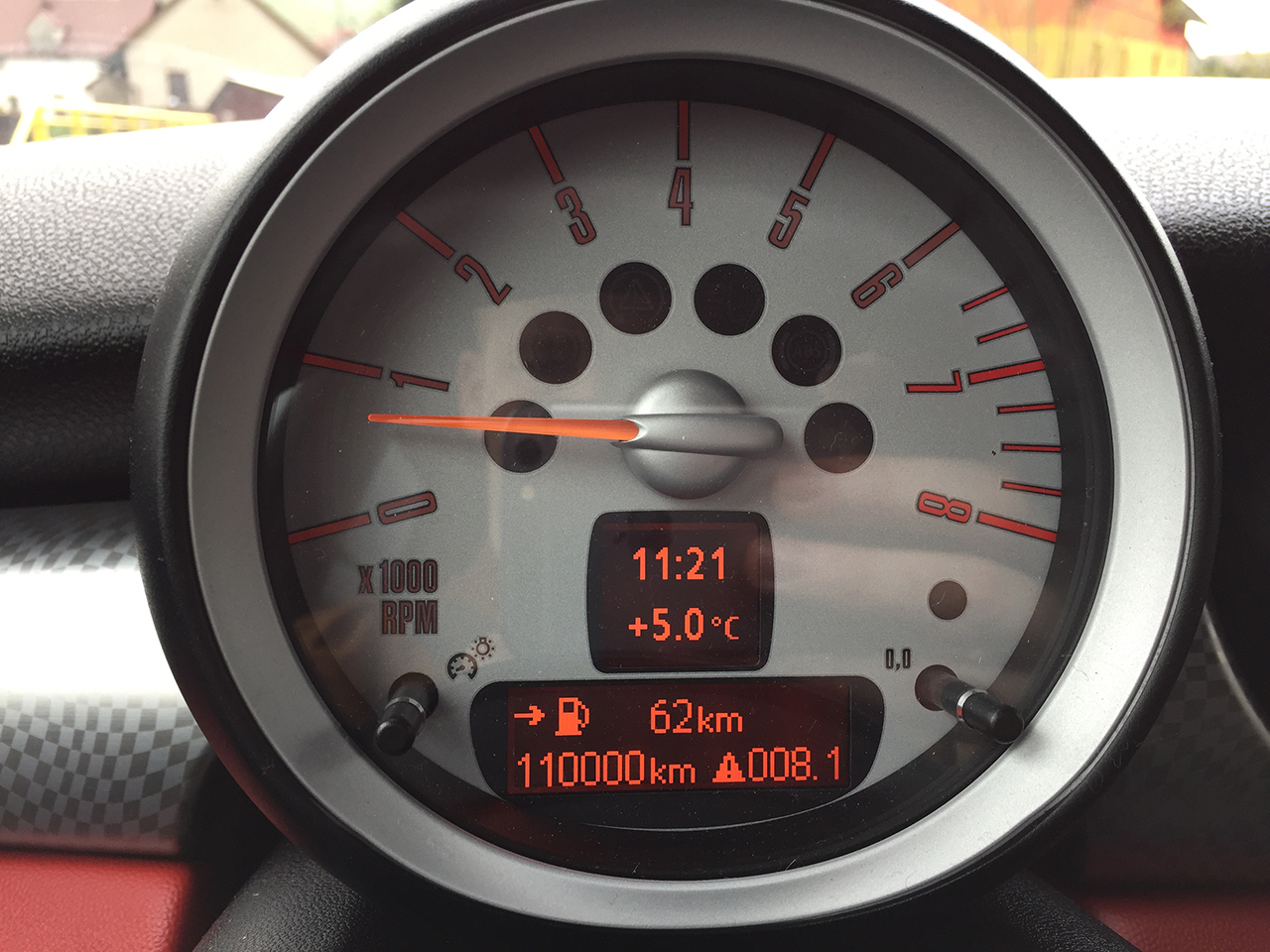

Koncom apríla som pokoril milník 110 000km a tradične prebehla výmena oleja.

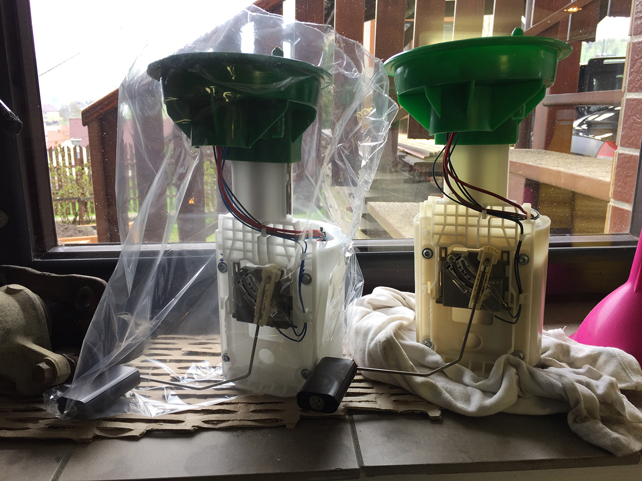

Na aute som taktiež pokusne vymenil palivové čerpadlo v nádrži v nádeji, že sa vyrieši problém, ktorý som popísal tu - viewtopic.php?f=79&t=8079. Problém s otáčkami pri jazde z kopca pri studenom motore sa nevyriešil. Avšak búchanie v nádrži po zastavení sa výmenou čerpadla odstránilo - aspoň niečo!

Co se všechno musím přepájet na těch zadních světlech? Mám model 2009 a koukal jsem, že to stačí jenom přehodit.
Jinak je možné, že jsem tohle auto v zimě na Rači?
 Předmět příspěvku: Re: deli - COOPER S
PříspěvekNapsal: 22. kvě 2017 20:30
Poprehadzujú sa len niektoré piny a dva piny sa prepoja priletovaním. Vychádzali sme z tohto návodu - http://www.mini2.info/forum/showpost.ph ... ostcount=9

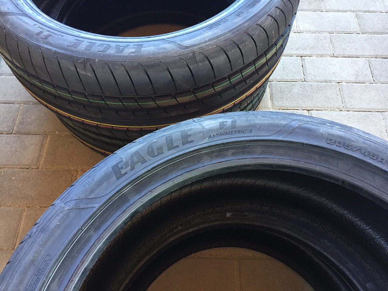

Začiatkom júna auto dostalo nové pneumatiky Goodyear Eagle F1 Asymmetric 3 v štandardom rozmere 205/45 R17. Zatiaľ som s nimi nadmieru spokojný, čo sa týka gripu za mokra tak rozhodne aj za sucha. Predtým som mal Toyo Proxes T1R a tie boli teda totálny odpad - boli dobré len prvé leto a potom to nemalo absolútne žiaden grip a generovali neskutočný hluk - som rád, že som sa ich konečne zbavil.
Taktiež som osadil nové predné kotúče a platničky - skúšam kombináciu kotúčov Zimmerman a platničiek Brembo. Zatiaľ som s touto zostavou spokojný a subjektívne by som povedal, že to brzdí lepšie než pri OEM dierovaných s OEM platničkami.
Výmena predných kotúčov a platničiek vyriešila záhadné búchanie na náprave pri brzdení, ktoré som popisoval tu http://new.minicooperklub.cz/viewtopic.php?f=78&t=8224.

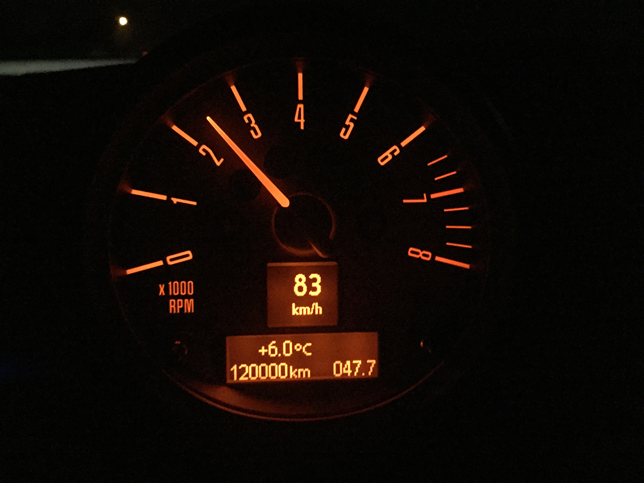

Koncom minulého roka som pokoril milník 120 000km čo je spojené s klasickou výmenou motorového oleja.
A sa odohral väčší servis ohľadom bŕzd.

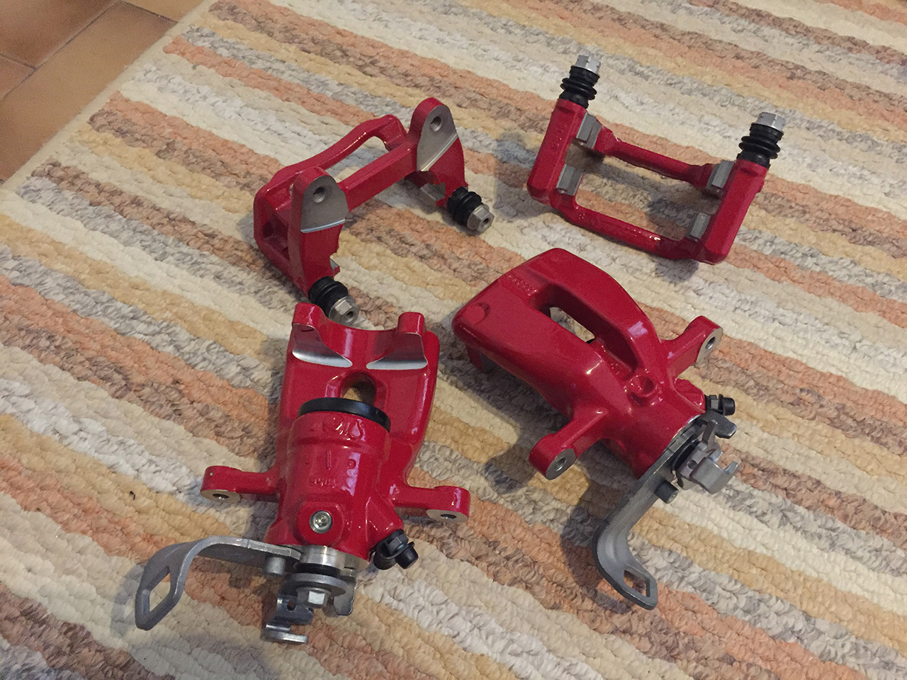

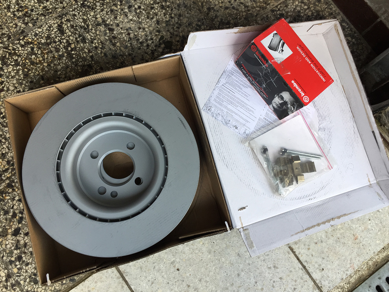

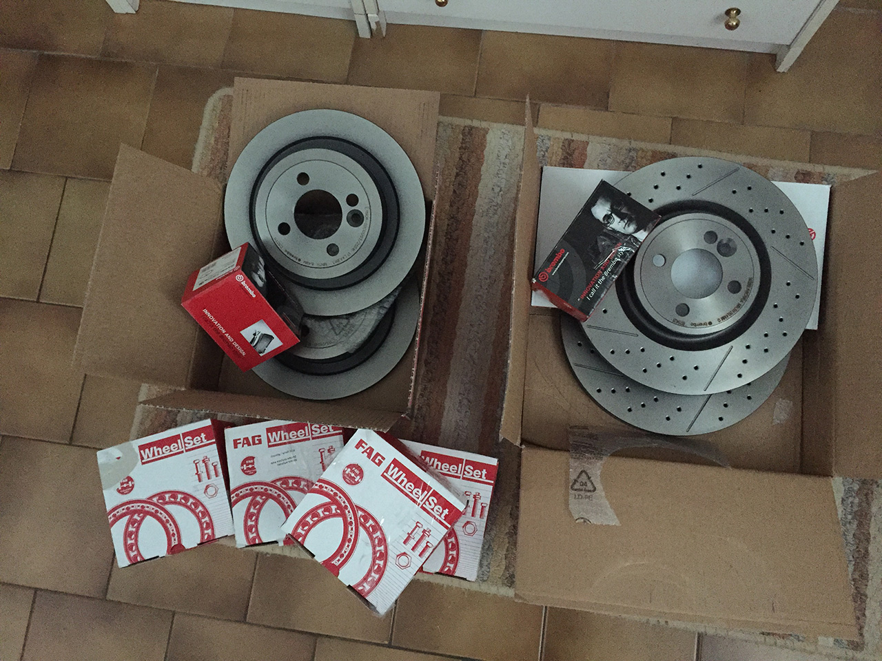

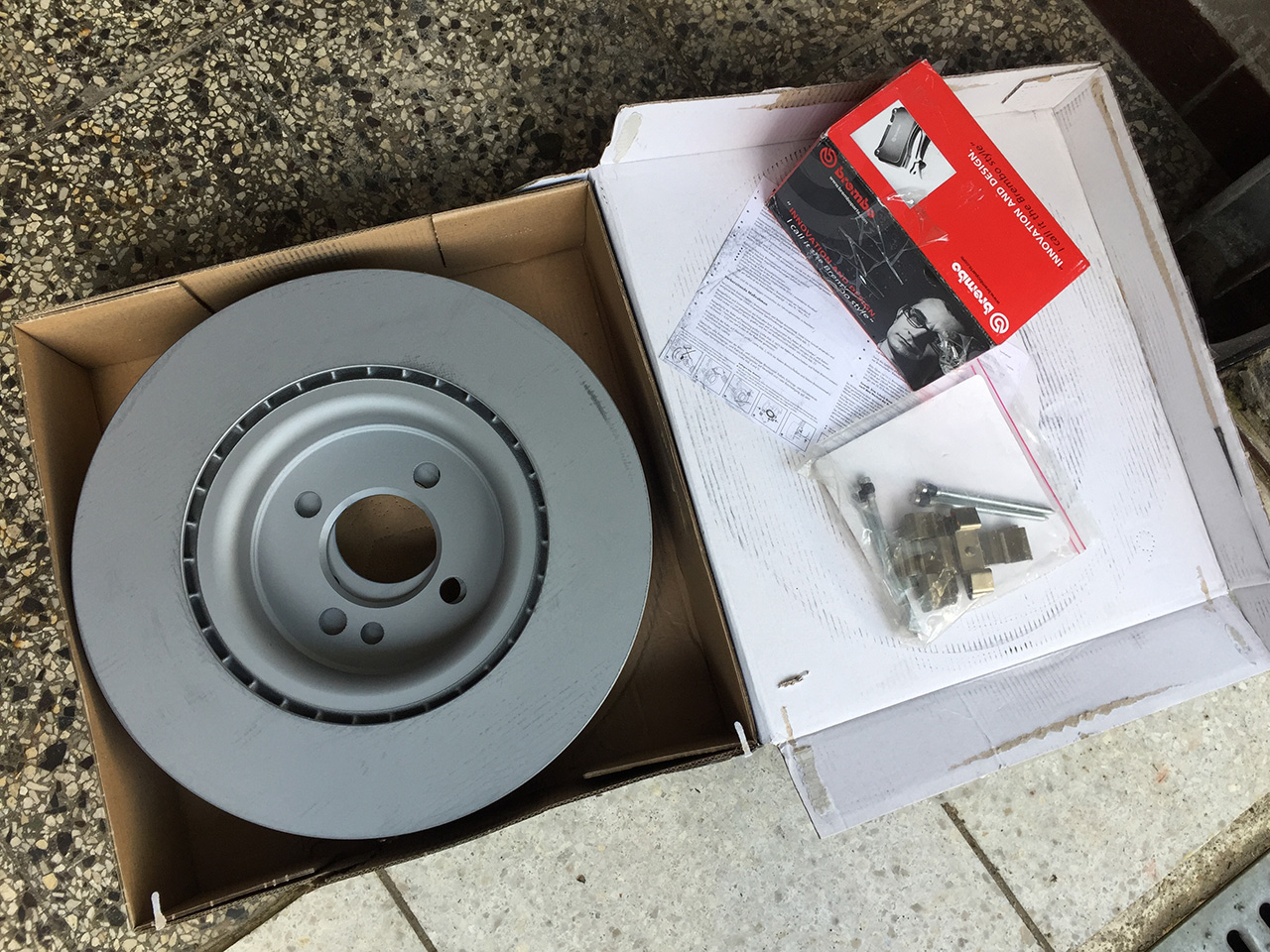

Zadné brzdy mi už dlhšiu dobu robili problémy (ako som popisoval tu viewtopic.php?f=78&t=6277&p=65290#p65290), kde vnútorná platnička bola zodraná úplne a vonkajšia len pár milimetrov. Brzdiče som sa rozhodol dať repasovať - avšak repas nedopadol k mojej spokojnosti, a tak som zadné brzdiče nakoniec kúpil nové priamo v BMW.
Spoločne s novými brzdičmi som vymenil aj komplet predné a zadné kotúče s platničkami. Tentokrát som dal všetko od Bremba.
Pravé predné a zadné ložisko mi mierne hučalo, a tak som sa rozhodol pre výmenu všetkých 4 ložísk - namontoval som ložiská od firmy FAG.

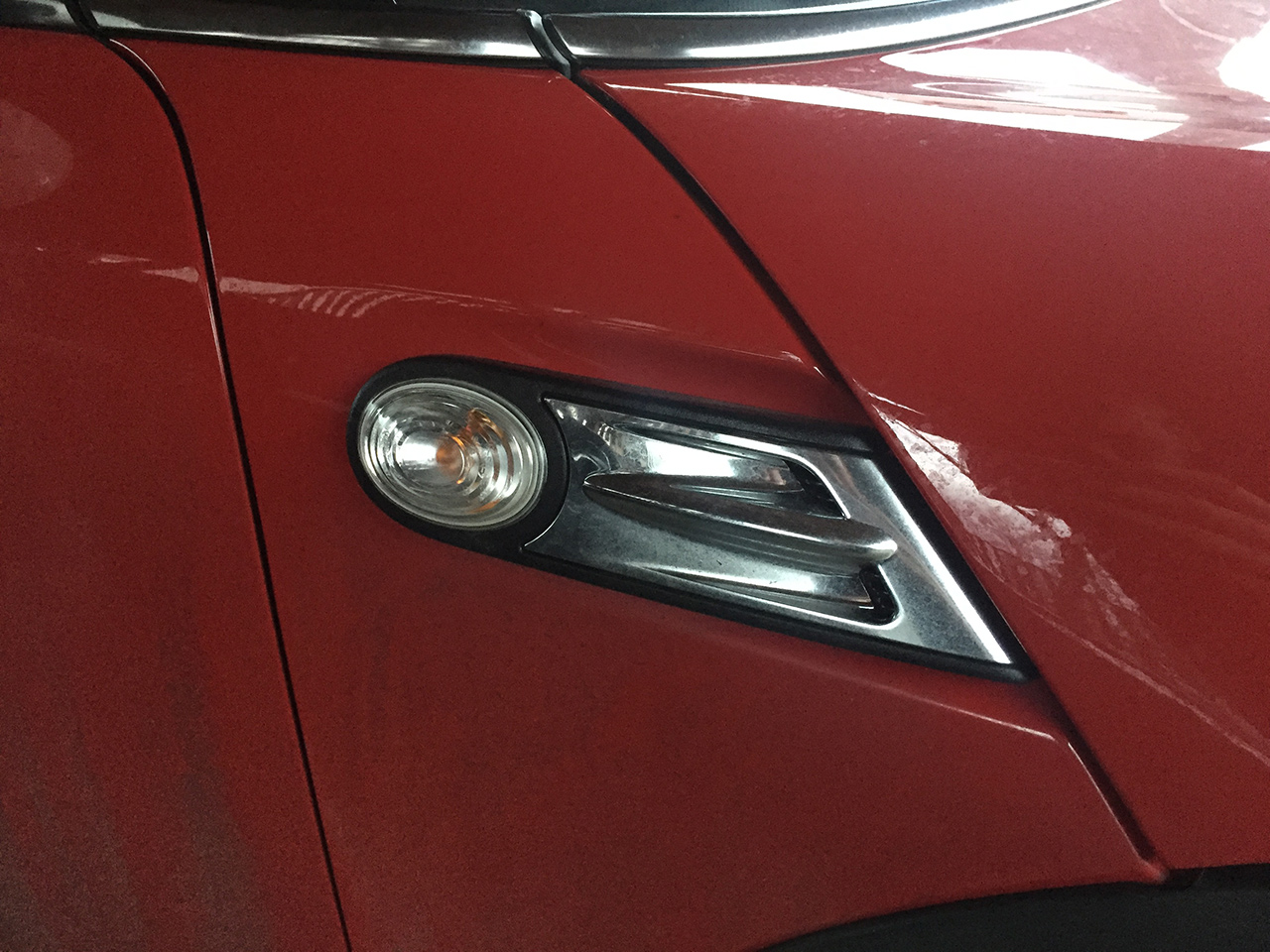

A aby zadným faceliftovým svetlám nebolo smutno, tak som vymenil aj bočné blinkre za model z faceliftu.

Čo sa týka R56, tak tam je to len o pravidelnom servise, a teda výmena oleja každých 10 tisíc kilometrov. Pri 150 000km došlo k väčšiemu servisu (olej v prevodovke, motorový olej, klinový remeň, sviečky, filtre a chladiaca kvapalina). Pred pár dňami sme pokorili milník 160 000km, takže auto dostalo opäť nový olej a jazdí super!

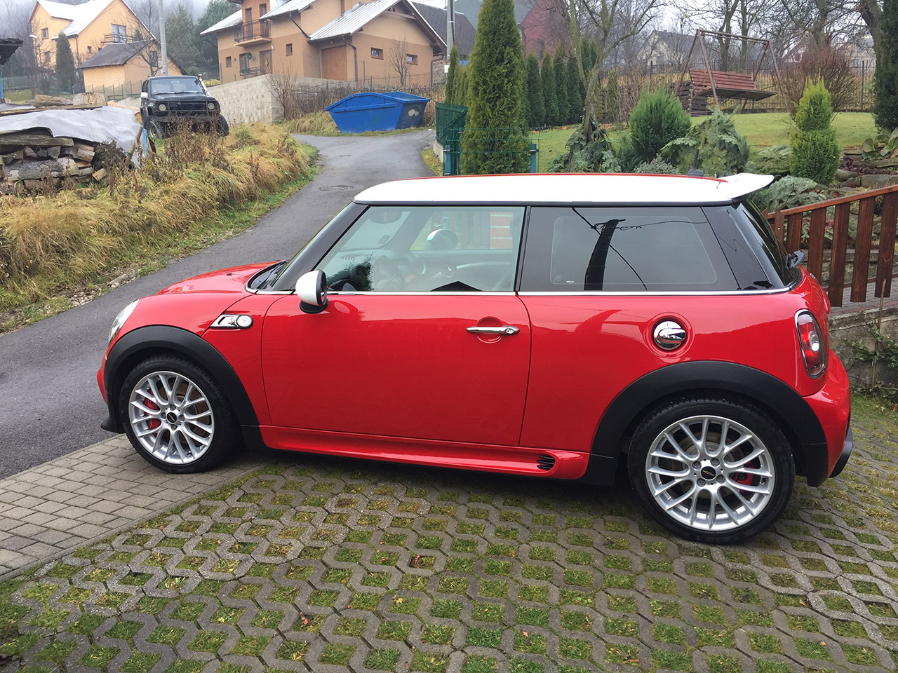

Prikladám zopár fotiek, jedna aktuálna zimná a tiež F56, čo je teraz môj projekt.
