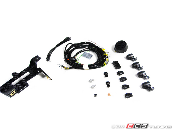

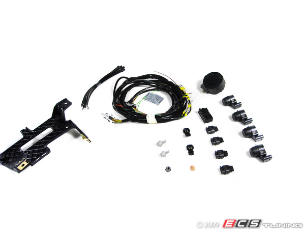

66200415488 - Kabeláž + senzory (cca 260EUR)

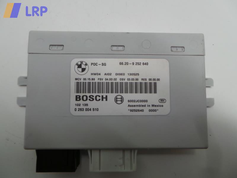

66209252640 - PDC modul (cca 180EUR)

Poznámka: pdc modul
Poznámka: kabeláž + senzory
