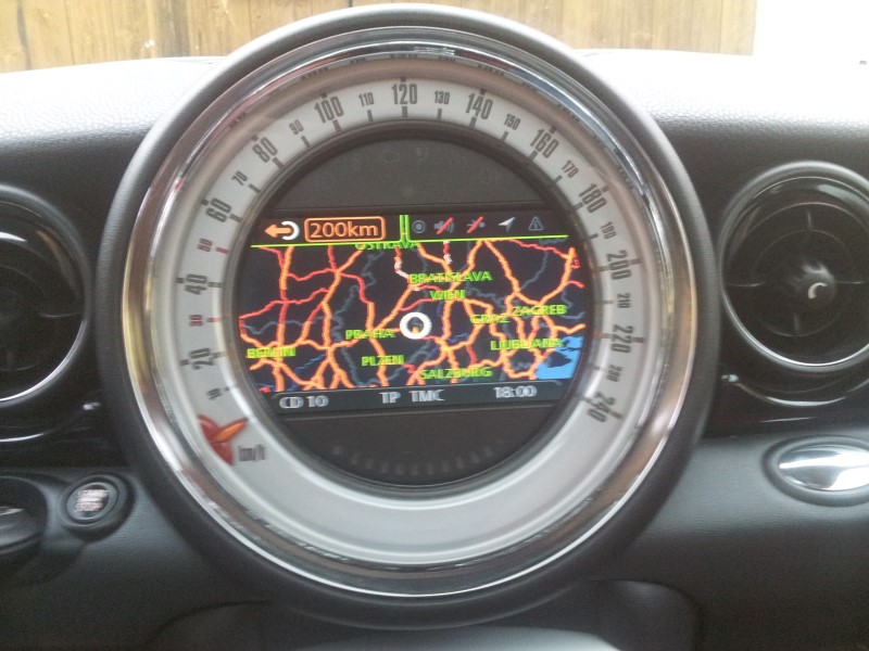

Ahoj, tak jsem se rozhodl trošku předělat audio, pujdu do nějakýho extra tenkýho subwoofru, aby blo dost místa už tak je ho tam málo ale stačí :) Mám Mini i s palubní GPS naigací a chci se zeptat, jaké konektory se nachází na zadní straně? Nějaké činče, nebo něco jiného? Díky moc za rady :) Štig

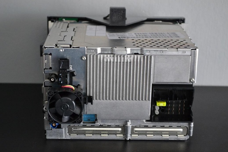

tu vidíš čo tam najskor máš
tu nájdeš kopu info k reprákom plus preštuduj to čo tu písal nick...
http://www.northamericanmotoring.com/fo ... ow-to.html

Nejjednodušší by bylo koupit kabeláž s redukcemi z newministuff: http://www.newministuff.com/new/shop.php?action=productshow&id=469
Tím dostaneš RCA konektory a pak je to asi už trivka.
Případně se nechá předělat i konektor X9331, ale vyjít přímo od rádia je asi lepší.
To megadlouhé vlákno na NAM určitě doporučuju aspoň prolítnout, obsahuje obrovské množství informací a zkušeností, plus i odkazy na obrázkové návody jak co rozdělat atd.
Taky si zjisti, kam vůbec můžeš zesík dát, protože pod sedadlem spolujezdce už nemusíš mít místo, netuším, jak to je u navigace.
