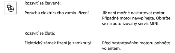

Ukáže to červeně nebo žlutě? Pokud žlutě, tak otoč volantem.
Pokud nepomůže, zkus druhý klíček. Jinak odtahovka do servisu.
obr.jpg [ 25.19 KiB | Zobrazeno 32721 krát ]
Mimochodem, to se fakt nikdo nepodívá nejdřív do manuálu?

Diky moc za odpoved, sviti cervene, takze s tim asi nic bez diagnostiky neudelam? manual jsem jeste nekoukal, protoze jsem ho nekam zalozil a nevim kam :( takze jestli to dobre chapu, tak je problem na zamku volantu a volant je jakoby zamceny??? i kdyz s nim jde normalne tocit?
 Předmět příspěvku: Re: Prosim radu ohledne motoru
PříspěvekNapsal: 18. úno 2012 01:39
Nejde o fyzický zámek volantu, ale o poruchu elektrického zámku řízení. Je možné, že to je tím dlouhým odstavením baterky, těžko říct.

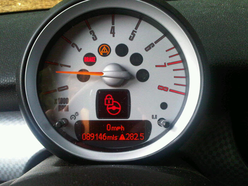

Na otáčkoměru svítí červený symbol volantu se zámečkem. Zámek je funkční a MN jezdí. Po napíchnutí na diagnostiku tato hláška přetrvává a nelze vymazat. Prosím radu.

Ahoj, dnes odstranen problém se zámkem řízení-červeny symbol se zámečkem, přeprogramování řídící jednotky-vyřešeno v Inveltu.

Ještě upozorňuji, klasickou diagnostikou odmáznout chybu zamek volantu nejde. Pouze přeprogramovat.

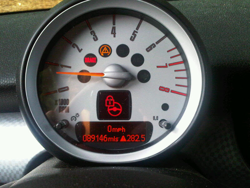

Ahojte,
Objavila sa vam niekedy takato ikonka?
Cervena ikonka volantu a zamok v lavo hore..
Cooper R56 r.v. 2007
Co som sa snazil dopatrat tak kazdy pise o vymene riadiaceho stlpiku ktory je slusne drahy..
Bol som na diagnostike a v podstate mi povedal to iste..
Na riadeni nepocitujem ziadne zmeny. Ikonka svieti nonstop a objavi sa uz pri odomknuti auta.
Ak niekto niekedy nieco taketo riesil, budem vdacny za rady.
Dik :)
(obrazok nie je moj, je z internetu)

Slavné kurvítko od BMW. Je vtipné, že za poslední 2 týdny jsem to řešil na 4 autech :)
