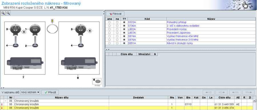

Ahoj, číslo dílu by mělo být 61313456374. Cena by se měla pohybovat kolem 400Kč včetně daně.

Tenhle jsem taky našel, měl jsem za to, že to je ten samý, co je na klíči. CLUBMAN zmínil nějaký kovový, takže ně zajímalo nějaké info o tomhle, přecijen větší výdrž by se hodila :-)

Řekl bych, že začali výrábět kovový po zkušenostech s tím plastovým. Na obrázku je vidět, že ten první(61313449599) se už nevyrábí.

Tak to by bylo úžasné. Pač ho mám zlomený na obou klíčích, dneska jsem ho u jednoho jaksi akorát dolomil, fakt to nic nevydrží.
Objednám a uvidím, co přijde :-)
