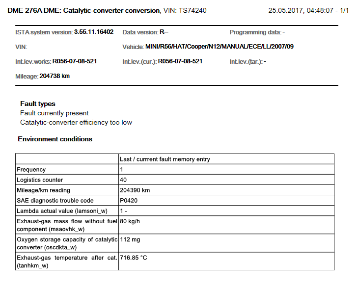

Svítí mi chyba motoru, od vymazání se opět za 100km rozsvítí.
Chyba: Catalyst efficiency below threshold P0420.
Takže co mi dokážete povědět k P0420? Opravdu šel do kopru katalyzátor? U mých motorů dokonce běžela oficiální zdarma výměna katalyzátoru při této hlášce v rámci emisní záruky (do 8 let a asi 75 tis km), Já mám 9 let a přes 200tis km :-)
Špatnou lambdu za katalyzátorem jsem vyloučil, protože naopak pro tuto poruchu musí lambda fungovat, prostě ECU vidí, že lambda za katíkem dost kopíruje hodnoty lambdy před a že tedy kat. moc nemaká.

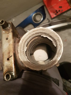

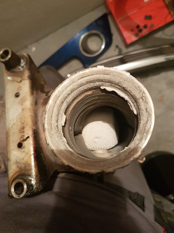

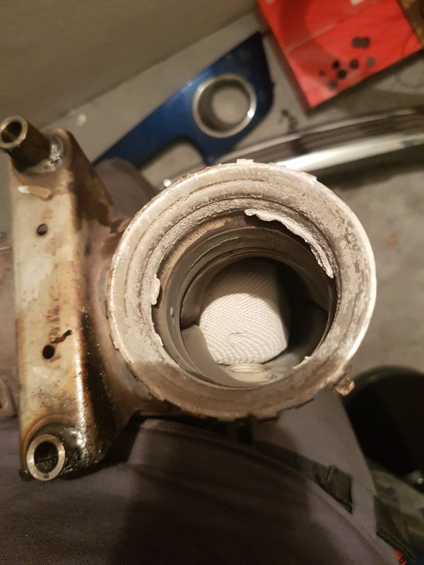

Tak mám opraveno, opravdu byl vysypaný katalyzátor. Vnitřní část nějaká rozlámaná, kusy lítaly uvnitř. Na fotce je vidět bílý vnitřek, který se volně pohybuje a naráží do lambda sondy.

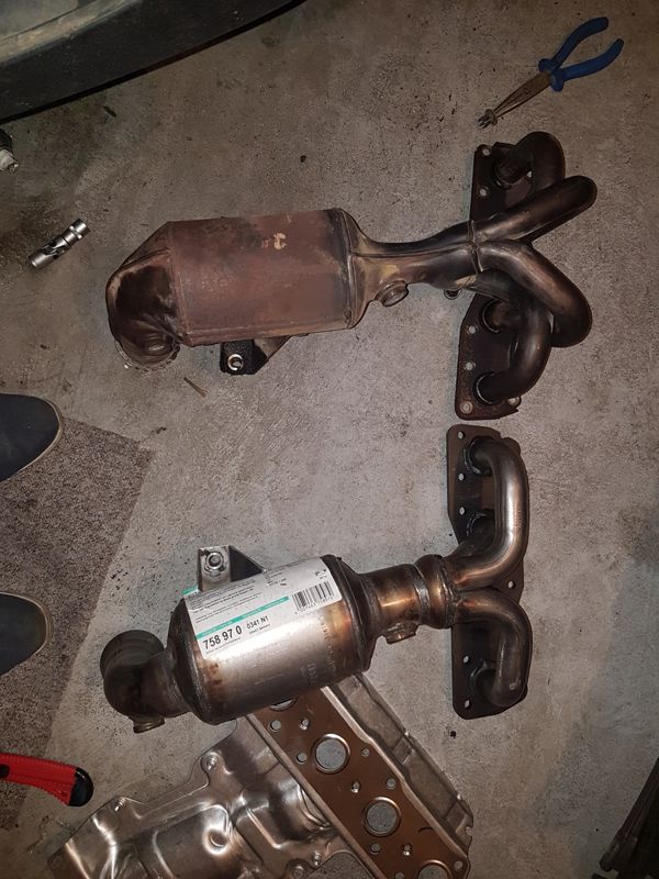

Nahradil jsem katalyzátorem Ernst, který je stejný pro Citroen a Peugeot.
Pro výměnu je nutné vysunout chladič do servisní polohy. Což byl skoro ten největší problém. Pomohla až gumová palička a trocha hrubé síly.
Pokud nevysunete, nejde oddělat přední tepelný štít katalyzátoru. A i kdyby se vám povedlo povolit 10 šroubů svodů, tak katalyzátor nejde vyndat ani horem ani spodem.

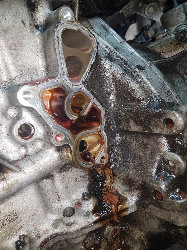

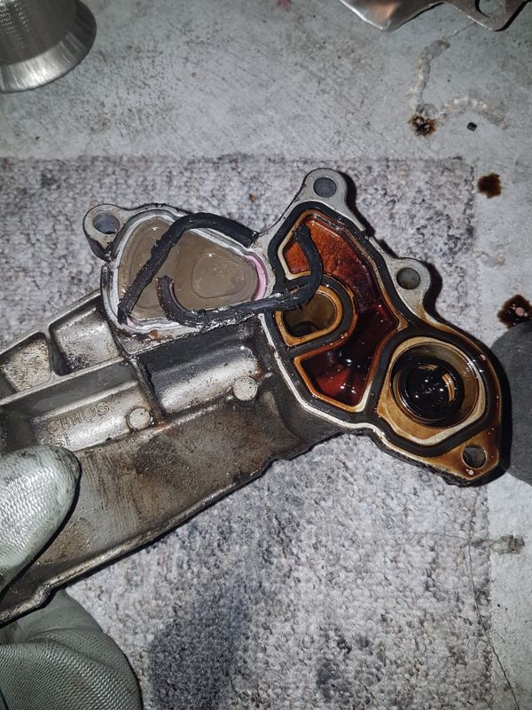

Zároveň jsem přitom vyměnil těsnění pod blokem olejového filtru. Turbo verze tam mají i chladič oleje, u mě jen záslepka. Těsnění popraskané a tvrdé, a tekl mi z toho olej po celém motoru. Jen je nutné vypustit chladicí kapalinu.
A rovnou jsem vypustil i olej a přetěsnil olejovou vanu.

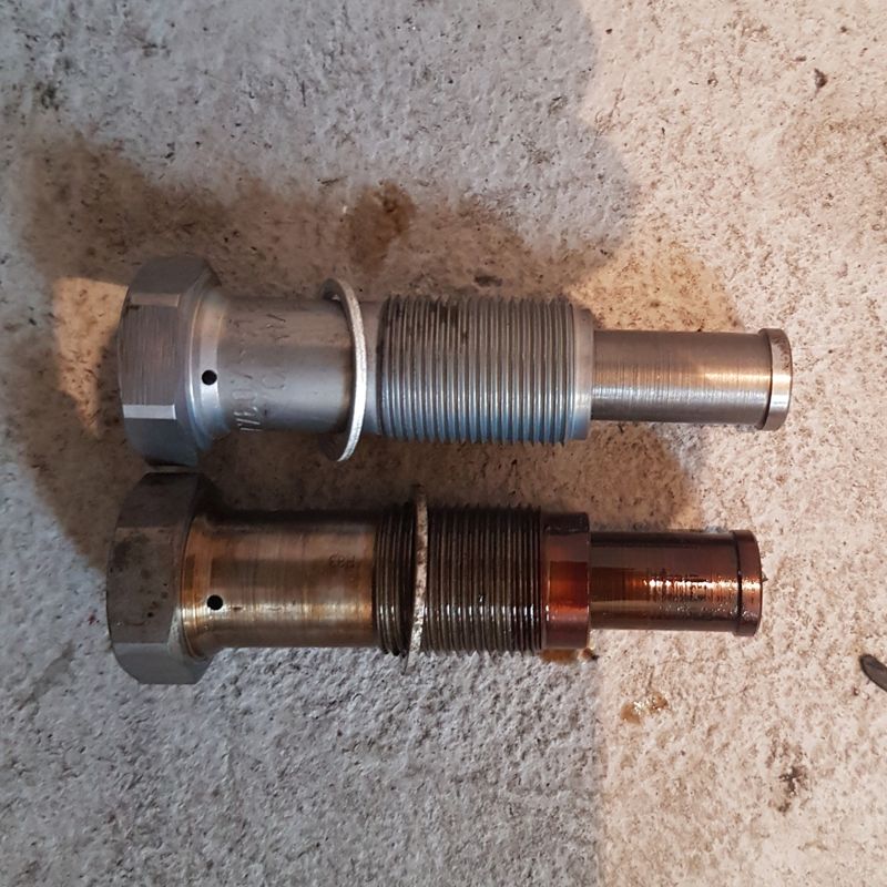

A když už jsem měl auto v garáži, tak jsem vyměnil napínák rozvodového řetězu. Koukněte na fotku na rozdíl mezi novým a starým.

Únik oleje obvykle víko ventilů, vakuová pumpa a pak tohle těsnění pod blokem filtru. To jsem měnil právě protože jsem měl sundané svody, jinak se k němu nedá dostat.
Katalyzátor svolávalo BMW na výměnu, nenašel jsem na něm číslo, jestli by se ho to týkalo také, prý výrobní vada, ale měnili ho do 75000km nebo 8 let. Olej to bere trochu, ale nic mimo průměr, spíš se to rozpadlo mechanicky, těžko říct. V tom se nevyznám, jestli se přehříval a tím se rozpadl. Ale chybu katalyzátoru řeší hodně lidí na fórech.

Kdo chcete vidět jak vypadal můj katalyzátor, pusťte si tohle moje krátké video. Je tam vidět, jak se ulomila vnitřní vestavba která se volně pohybuje a dokonce má vytlačený obrys lambda sondy. Tohle fakt nemohlo fungovat a i na zvuku to bylo poznat a výkon taky šel dolu.
