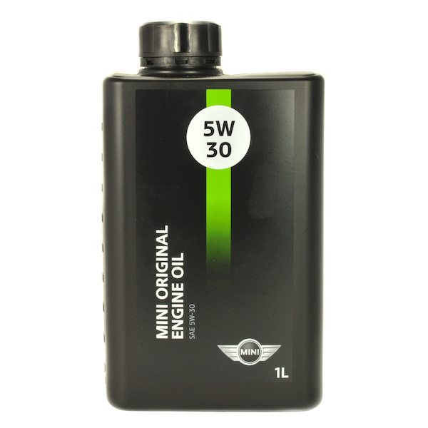

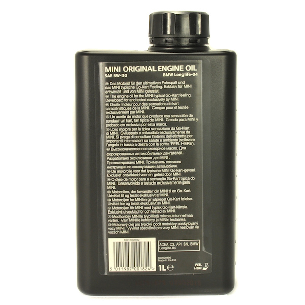

Ja se zrovna zitra chystam na vymenu a mam koupenej tento, ale davam poprve a tak nemam vyzkouseno.
tady kupoval: https://www.profidily.cz/mini-5w30-ll-04-1l-2443886.html

ahoj , diky za zpravu , bohuzel 5w 30 je podle starych parametru....asi by tam nejspis mel byt 0w30, mimochodem kde si ho koupil?

BMW dává 5W30, takže s tím problém určitě není, jde jen o viskozitu v zimě při velkých mrazech, což u nás není reálné. Někomu zas vyhovuje W40 kvůli nižší spotřebě oleje, W30 by měla mít nižší spotřebu benzínu kvůli lepšímu mazání.

jenze to je norma bmw LLO1 a bmw se tam ma davat LLO4 kdy oznaceni ACEA je C3.....a podle citroenu ktery motor vyrobil tam ma byt C1/C2 olej kdy jediny olej ktery odpovida norme opravdoveho vyrobce tothot motoru je olej ktery specialne pro tento motor vyvinuli a to je TOTAL Quart Ineo http://www.oleje-pema.cz/motorovy-olej- ... 33630.html
