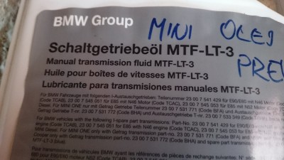

od kamosa mam taky to olej
on to kupoval do r50
viete co je to zac??
