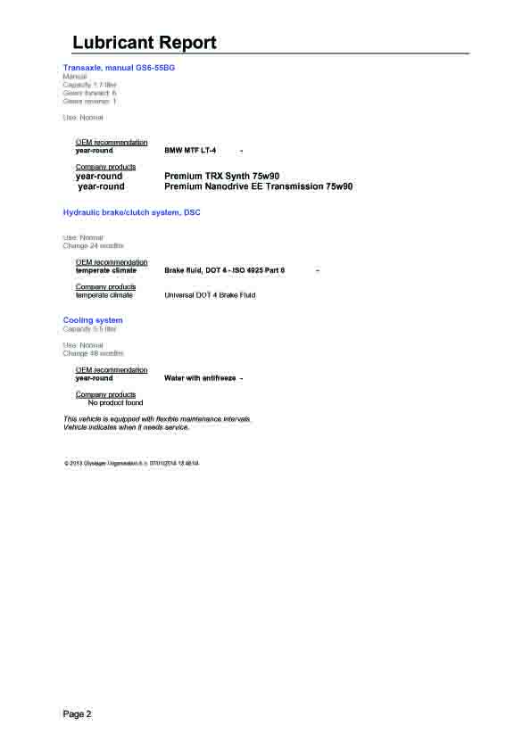

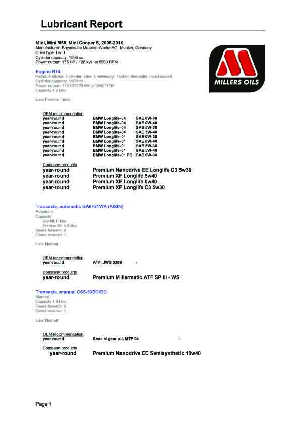

PříspěvekNapsal: 25. led 2014 19:05
obdržel vyjádření od Millers Oils které náplně jsou doporučené pro motor N14 R56 S, takže se podělím
Mini, Mini R56, Mini Cooper S, 2006-2010 N142 kopie2.jpg [ 577.89 KiB | Zobrazeno 24568 krát ]
Mini, Mini R56, Mini Cooper S, 2006-2010 N141 kopie1.jpg [ 596.76 KiB | Zobrazeno 24568 krát ]
