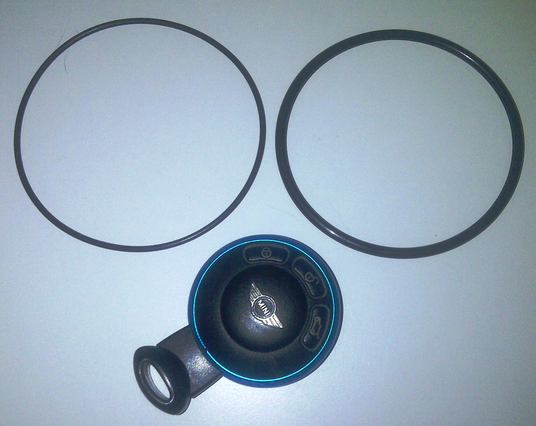

Trvalo mi na to prijit, ale zkracene. Palivovy filtr jsem koupil BOSCH a nahradni tesnici O-krouzek byl o dost tlustci nez puvodni. Na obrazku nize je videt puvodni vlevo a od BOSCH vpravo. To se tam samozrejme nedalo dostat, takze jsem vzal puvodni origo O-krouzek a smontoval - a uz nenastartoval... Az po mnoha pokusech a zkoumani jsem prisel na to, ze se ten krouzek kousnul a netesnil. Tim padem to dostatecne netlakovalo benzin.
Novy O-krouzek stal 7 korun (skutecne slovy 7 Kc!) a jeste mi pani rikala, ze ten stary byl uz ztvrdly, tak ze to kousnuti uplne nemusi byt mou nesikovnoti. Za tu cenu jsem nemohl odolat a musel jsem koupit 2 kusy i kdyz nevim k cemu... :D

Chtěl bych se zeptat vážně se to vyřešilo jen tím kroužkem protože řeším úplně stejný problém po výměně filtru od Bosche auto nejde nastartovat a s palivového čerpadla jde benzin jen malým čurkem děkuji za rady

Jo, jo ;)
Zadne jine potize a jezdim uplne bez problemu.
Ono i kdyz tam nechas origo krouzek a pekne namazes vazelinou pri montazi, tak se tento problem muze vyskytnout. Jak je stary, tak se muze pri montazi zpet snadno poskodit.
