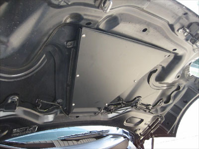

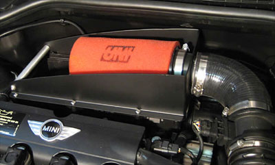

Teplotu vzduchu u G2 by mohl pomoct snizit dodatecny tepelny stit na turbu plus navadeni studeneho vzduchu z kapoty od DDMworks nebo jejich sani
pokud bych mel vybirat mezi M. a A. tak Alta mi prijde lepsi prave v zachovani origo privodu vzduchu u M. to nevidim ale mozna tam je jen neni na fotkach
"penovy filtr" u obou nic moc ten skoro nic nechyti :(

pampeago píše:
minimálne tento test tvrdí presný opak...ale uvádza horšiu dP u Peny ako K&N gauze type... ale presnú hodnotu neudali a link na kt. odkazujú nefachá...
