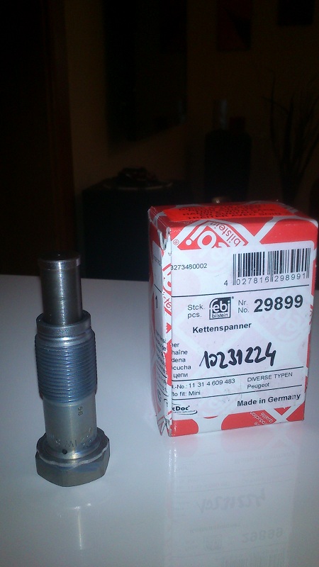

Napínák už je 3. model, tak jestli ti ho nevyměnili ještě za minulý typ....
Já jsem si ho nechal vyměnit u známého mechanika (v BMW-Invelt se na to v záruce vy....i) za (zatím) poslední model a modlím se , abych už nikdy neslyšel ten šílený zvuk z motoru.... zatím nic a tak snad výměna pomohla :banana:
