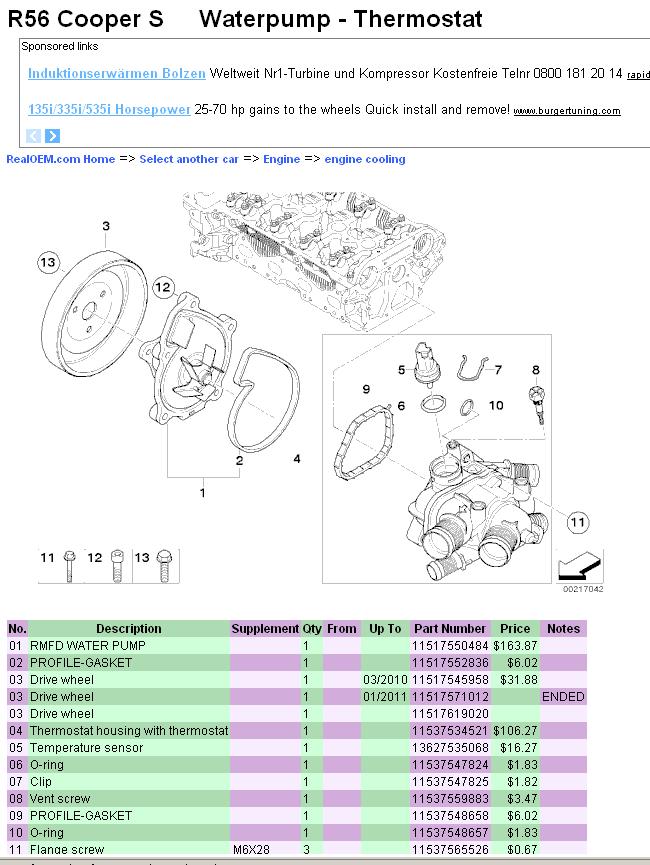

v tom pripade zavreny okruh a termostat to nepusti dal a nebo je cidlo v haji
Co jsem vycetl tak na G2 se meni docela casto navic je to rychlejsi vymena ..predpokladam ze bude Es s Cooperem mit stejne
je to c.5
