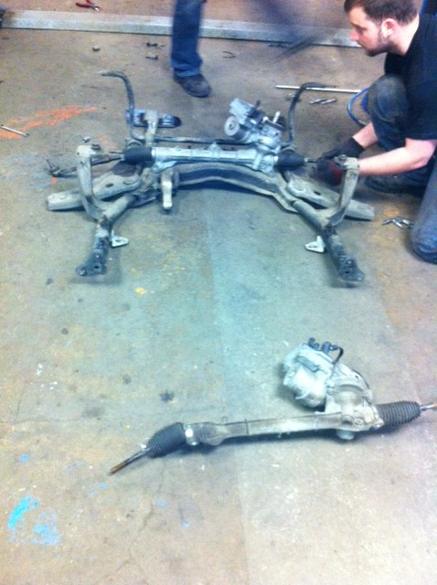

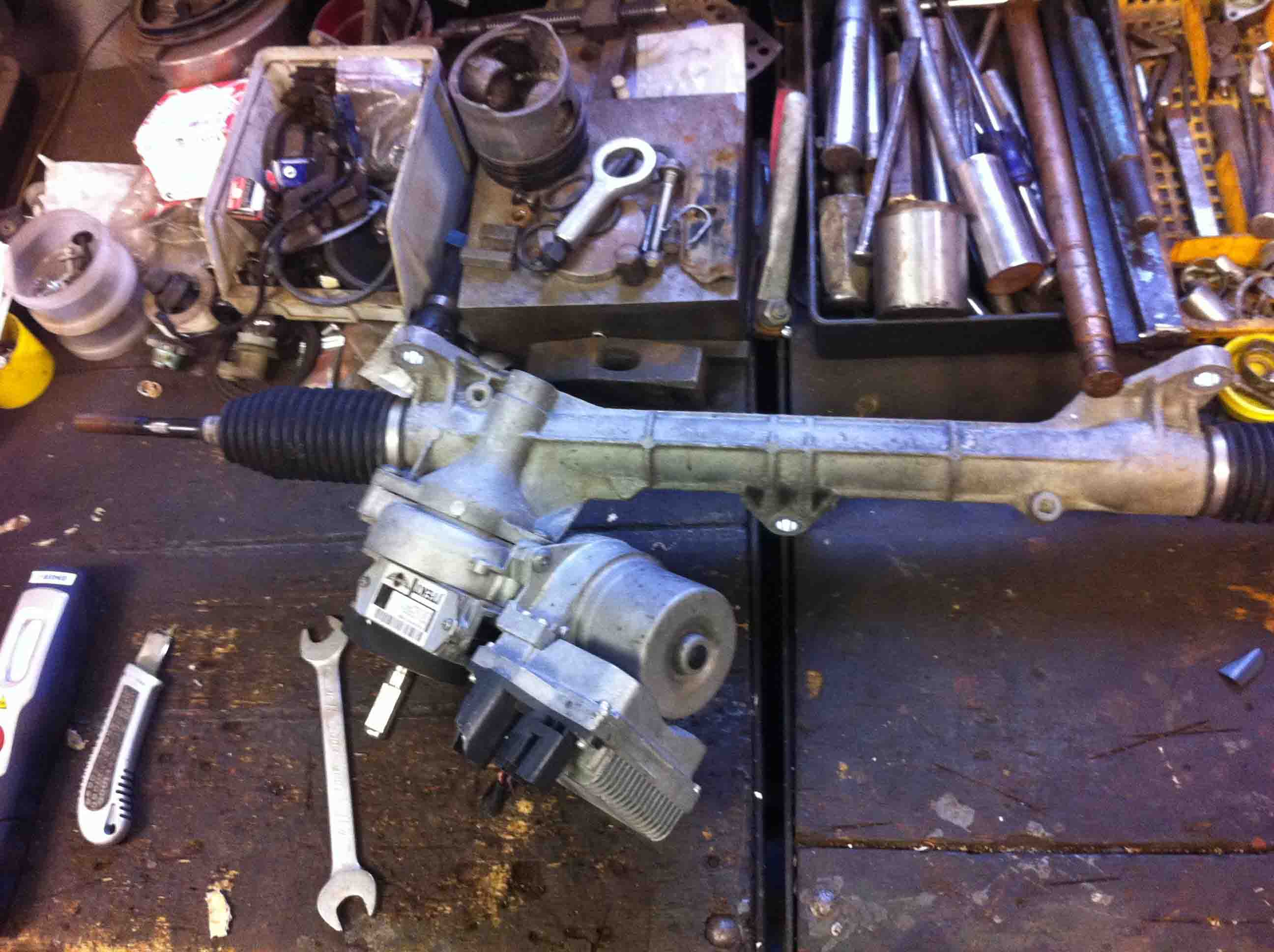

PříspěvekNapsal: 09. úno 2014 16:17
řízení vyměněno. vrzání a vibrace jsou pryč. vrchem to nešlo. tak asi 4h práce.

Good job Boys :bigups:
Ps.stejny princip jako u 1.gen. u vetsich operaci automaticky napravnice dolu bohuzel
