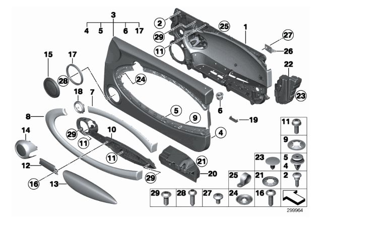

Caute surne potrebujem vedet ako dam dole klučky z miniho 2012 alebo 2012 Na mojom 2002 som to dal ale na tomto netusim ako. Dik moc.

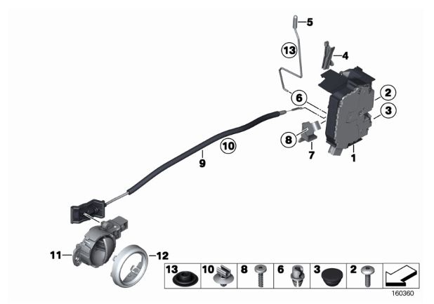

trochu nerozumim.. klicka je prisroubovana 2 max 3 sroubky + vyhaknuti lanka tot vse
ale pokud myslis vnejsi kliku tak to chcelo " napisat a vlozit do stravne sekcie " :?

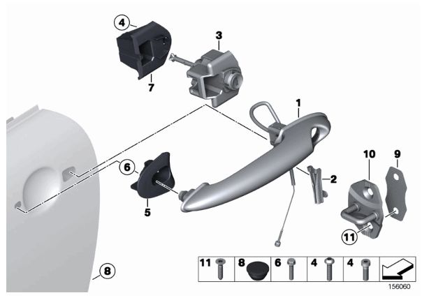

no ja myslim vonkajšiu klučku, ale k nej sa dostaneš az ked das komplet tapacir dole, tak potrebujem poradit ako sa k nej dostat lebo najprv das dole henten plast na videu a potom je tam vela srobov ktore das dole a k nicomu sa nedostanes, v jednom navode daval uplne vsetko z dveri dole, to mini ma najazdene 2 mesiace a nerad by som to rovno odpalil :) take sklo hlavne :oops:

presunuto a doplnen rozpad dveri
ale myslim ze to bude jako u G1 bez sundani mechanismu zamykani to nepujde ..tzn odstrojit skoro cele dvere + sklo by melo stacit dat nahoru :wink:
tvuj cil 2 x sroub / pozice 6 na schematu / stejne jako u G1

potrebujem dat dole lučku kvoli folii :) zakaznik ma Mini coopra a ideme mu davat foliu (cela karoseria potom sem dam konecnu foto) a ta ide pod klučku, s mojim som sa natrapil ale tapec isiel hned dole ale toto je nejake divne :/ snad to zajtra dam bez poskodenia

Pokud drzi toho vnitrniho tapecu tak jsou v zasade mozne dve moznosti.
1. Bud je kostra lanovody prisroubovana a pujde tez povolit .
2. Kostra s lanovody je soucasti toho tapecu a pak tam budou zaslepky na prostrceni klice v urcite poloze skla
Povoli se sklo a az pak pujde vyndat ten tapec
..s timhle jsem se zatim setkal nazivo u ruznych znacek
